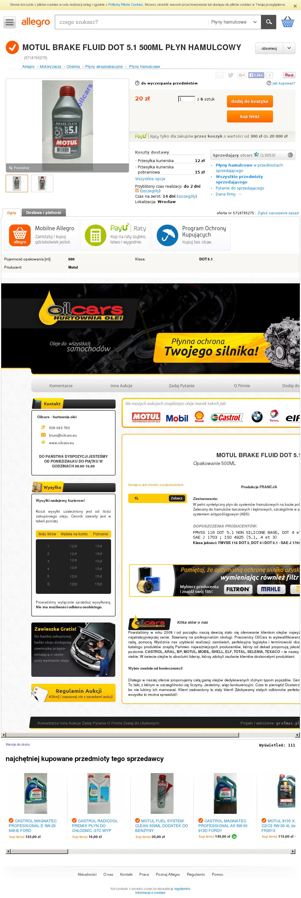

Postprzez Sayaninssj » 19 wrz 2015, 18:16
Po przeczytaniu całego wątku wnioskuje że polecacie DOT 3/ DOT 4. A co stało by się jakbym wlał DOT 5.1? Czytałem że ma on najlepszy jeśli chodzi na odporność na ciepło.
Od: 16 sie 2015, 19:41
Posty: 20
Auto: Mazda 3 BK 2004 2.0 Benzyna
