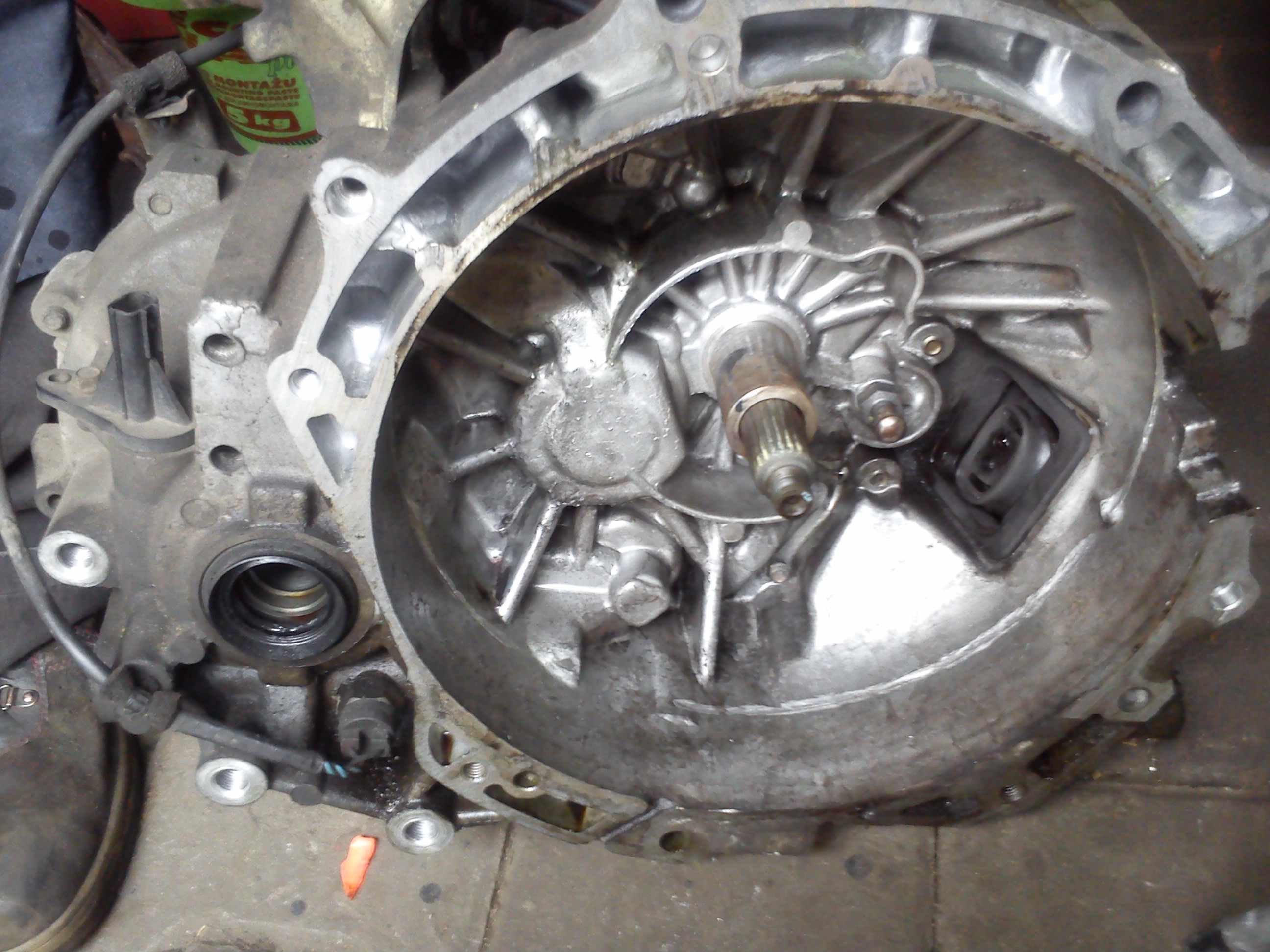

Najpierw było tak , jadę chcę wrzucić 5 i nie ma innych też , jadę na pobocze silnik mruczy biegów nie ma . Zgasiłem odpaliłem 2 -3 razy weszła 2 -do domu dojadę – w czasie wolnej jazdy weszły inne ale sinikiem i autem bujało . Na drugi dzień podjechałem do "speca' od skrzyni-sprzęgieł ( sprzęgło w podłodze łapie na samym dole biegi ledwo wchodza ciężko trafić ) Pan twierdzi ,że jest OK . W drodze powrotnej coś zaczęło szumieć , jakby blachę ktoś zrzucał , po tym nastąpił wyciek oleju . Auto pali na dotyk .

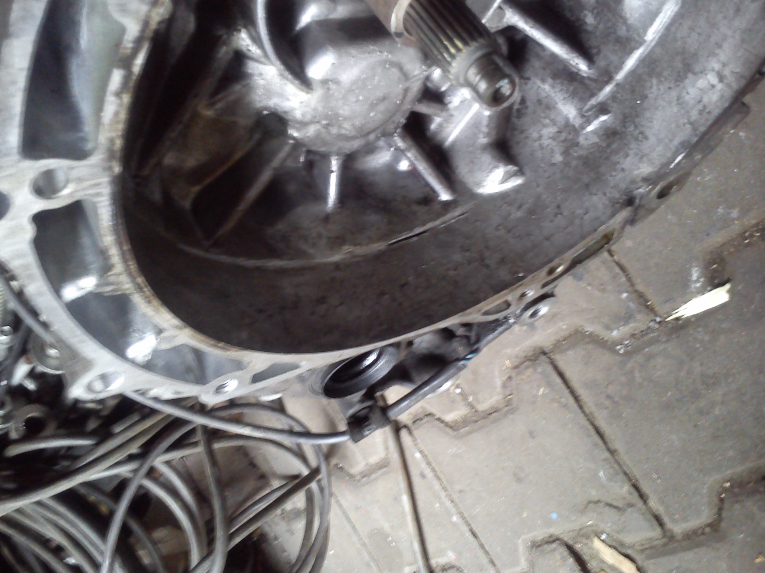

dzwonili , olej wywala chyba na łączniu skrzyni i silnika , może tylko jakiś główny uszczelniacz na wale , alternator cały w oleju , sprzęgło w oleju .
Coś więcej po zdjęciu skrzyni :|

Postprzez Wojtek » 21 sty 2014, 06:14
podjedz do nich i zrob zdjecia tego "kranu"...
...lancuch jest pod oslona... <oczy>

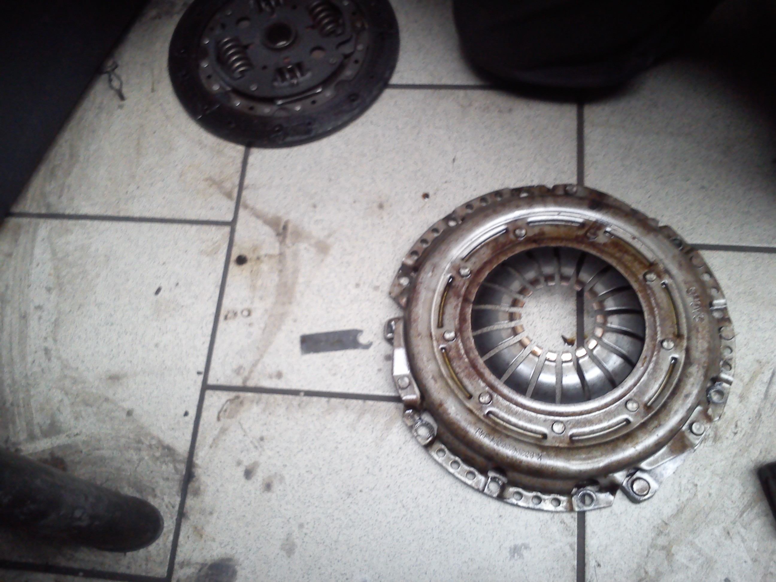

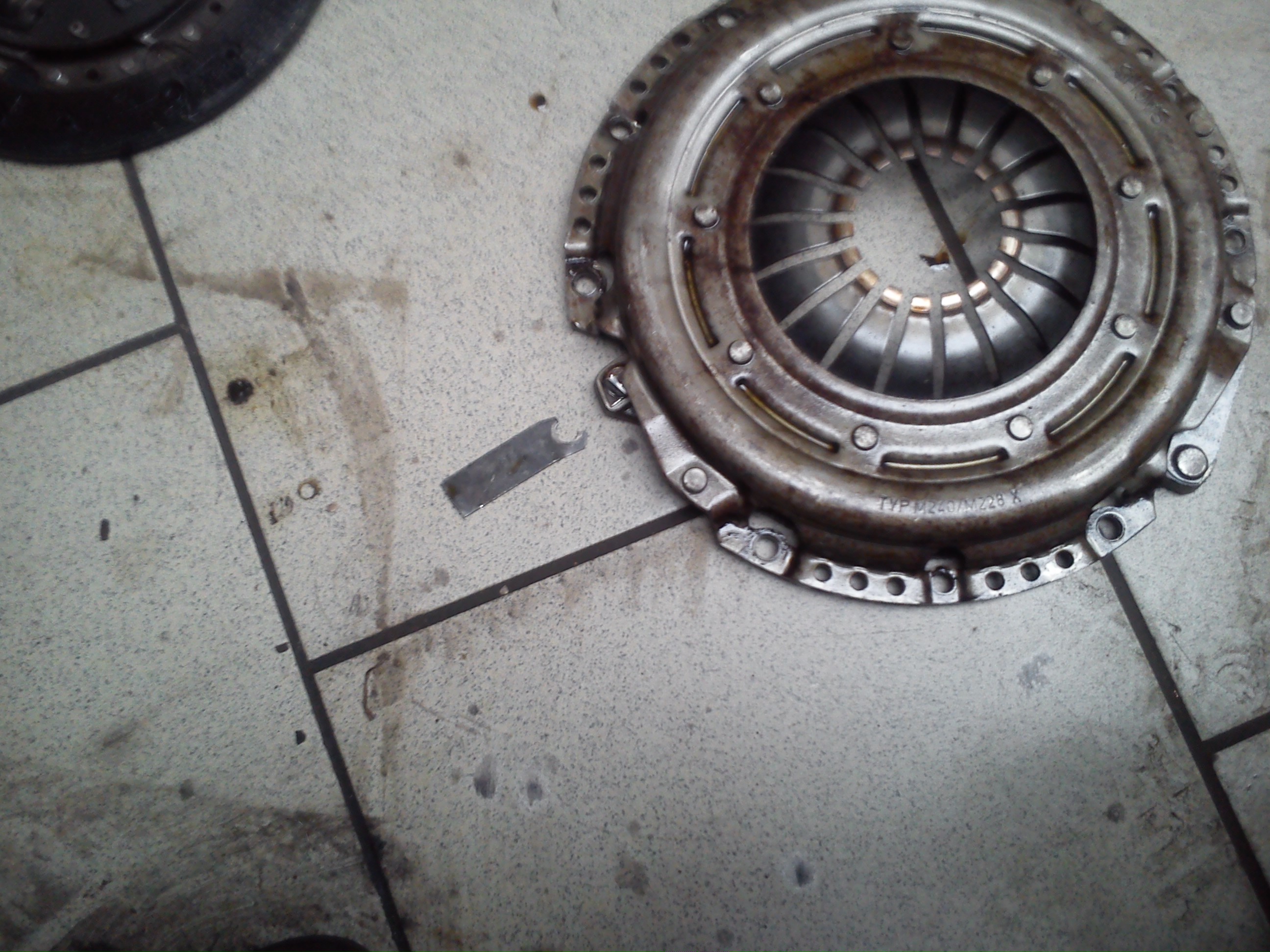

Postprzez marcin255 » 21 sty 2014, 07:42
chyba z łączenia skrzyni i silnika tak leje mocno ze na alternator pryska , dzis po zdjęciu skrzyni dalsze info.
Dopisano wtorek, 21 stycznia 2014, 09:19:
rozpadło się sprzęgło i rozp.... skrzynię

Postprzez Wojtek » 21 sty 2014, 12:47
I tak zrob zdjecia jak to wyglada...

Postprzez Wojtek » 23 sty 2014, 19:41
Jak to wyglada?
Posty: 17524 (110/485)
Postprzez marcin255 » 23 sty 2014, 20:57
skrzynia dojechała nie ma jeszcze sprzęgła , fotki porobię przy odbiorze auta , nie bardzo mam jak pchac się na drugi koniec miasta .
