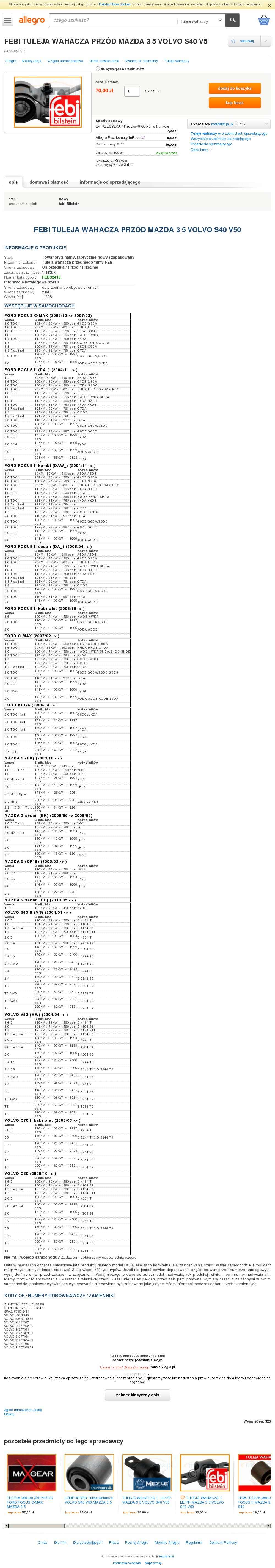

Postprzez kropek101 » 18 lut 2017, 19:54
http://allegro.pl/febi-tuleja-wahacza-p ... 28736.html
Żeby wymienić najlepiej wyjąć cały wahacz.
Dźwigasz auto zrzucasz koło, odkręcasz sworzeń wahacza przy kole klucz 13mm plus tuleja tuleja wahacza klucz tam chyba 19mm. Tuleja tylna ma 2 śruby 17mm po czym całość wyjmujesz.
Starą tuleję najprościej bez prasy rozciąć kątówką tak będziesz miał najprościej.
Do założenia nowej użyj lewarka, nie bij młotkiem ani niczym podobnym bo ją połamiesz są tam odlewy z miękkiego stopu pomiędzy gumami. Najlepiej podłożyć wahacz na klocku drewnianym np. w progu garażu i wciskać za pomocą lewarka (olejowy wystarczy ci taki 2,5T) całość założyć i cieszyć się jazdą.
