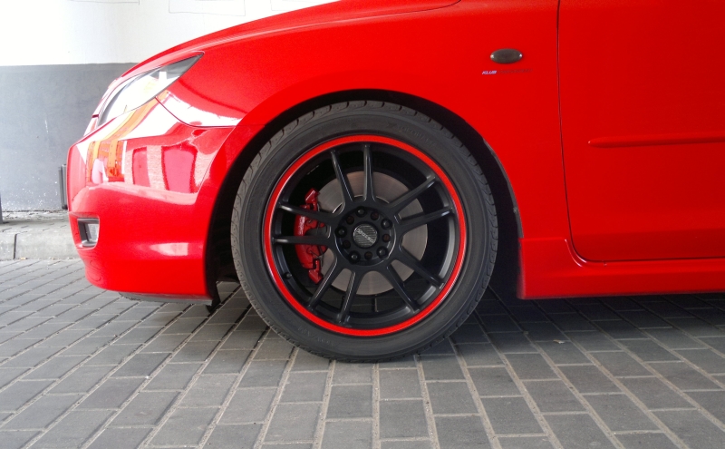

Gigi_ napisał(a): :D Mi to bardziej wygląda na "niehigieniczne" przechowywanie w zimie i ślady rąk po zmianie kół :)
No dokładnie tak było, leżały w piwnicy całą zimę :). W tej chwili już są czyściutkie.Obrazek
Mam nadzieje, że to nie żaden problem z zaciskami :).

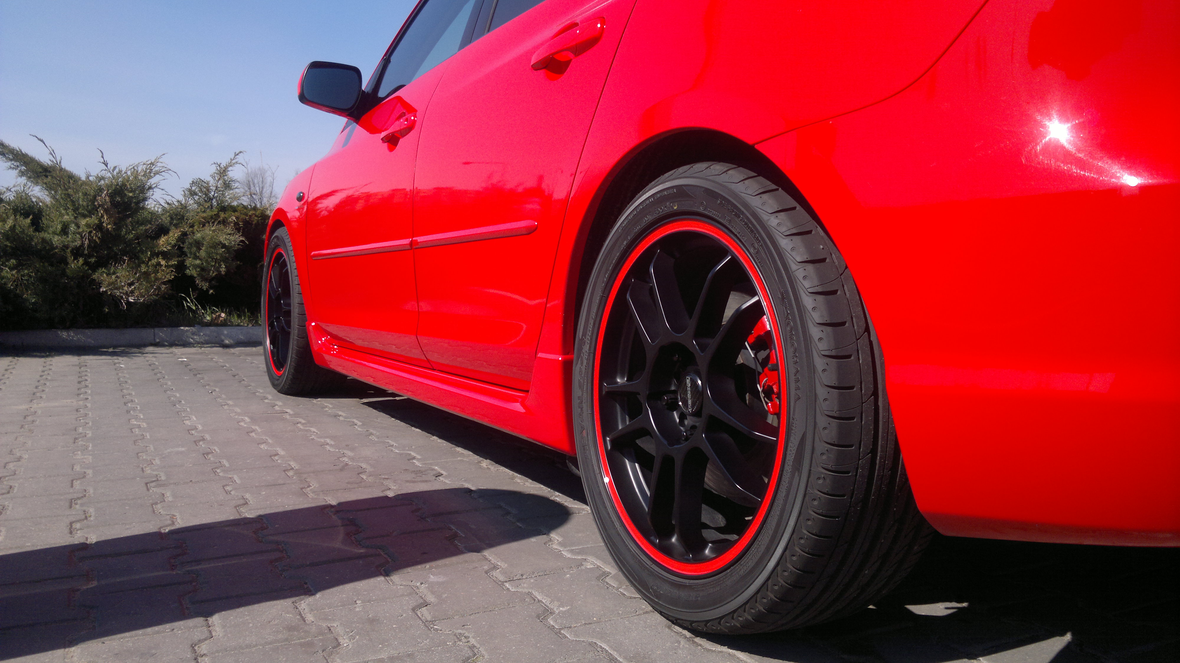

Miałem takie oponki( Yokohama Advan v103 ) .
Tu zdjęcia na feldze 17/7", ET45

Jedyna różnica to taka, że moja felga ma 6,5 cala szerokości – twoja ma 7 cali (ale według tabelek przy feldze 6,5cala mogę max założyć oponę szerokości 215, więc powinna pasować – tak mi się przynajmniej wydaje) – wygląda całkiem nieźle, tylko muszę pamiętać, że masz zawieszenie niższe niż standard w M3 ?
Dobrze Ci się jeździło, bo wiem, że zmieniłeś na jeszcze szersze :D ???

Postprzez tomek-waw » 26 mar 2014, 12:58
sotomiak napisał(a):Dobrze Ci się jeździło, bo wiem, że zmieniłeś na jeszcze szersze
Na 17" jest optymalnie. :)
Teraz są 225x40x18" i koleiny dają znać o sobie.
