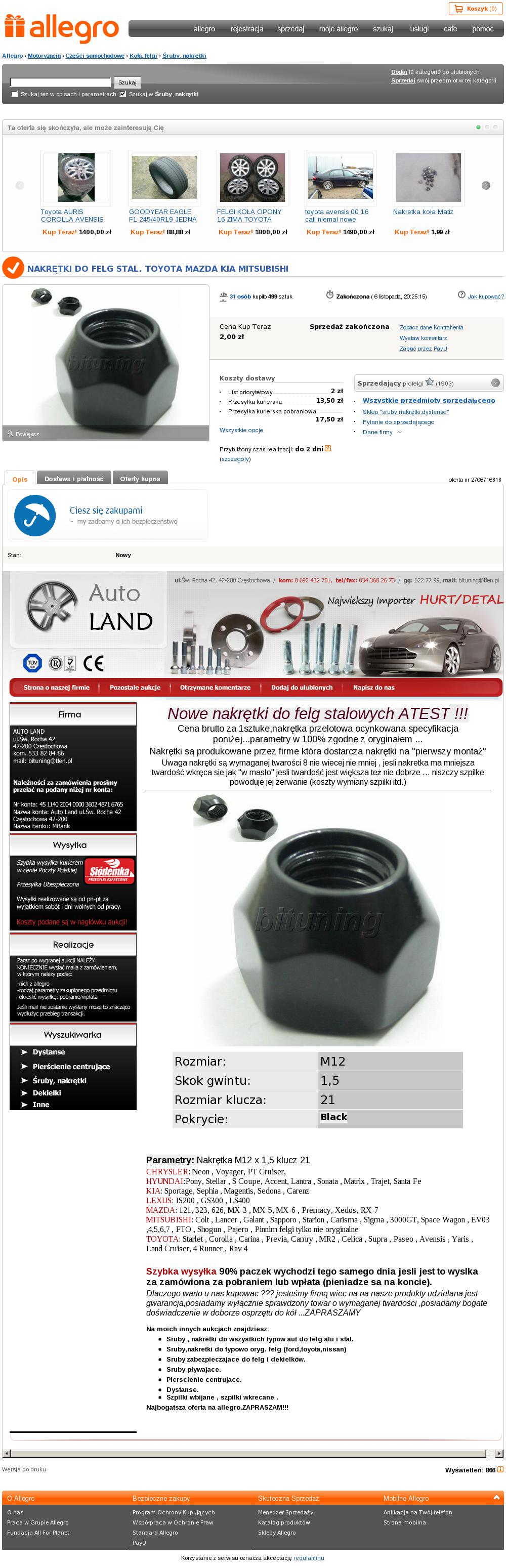

Teraz pytanie. Z tego co wiem do tych felg nie dodają nakrętek, jako że pasują te fabryczne. Mnie natomiast średnio się widzi fabryczny chrom w połączeniu z czarnym matem, nawet trochę szkoda ich na sól tej ziemi. Mam też komplet czarnych nakrętek przelotowych do felg stalowych (coś w stylu http://allegro.pl/nakretki-do-felg-stal-toyota-mazda-kia-mitsubishi-i2706716818.html)
Ale właśnie, wszędzie piszą że one są do felg stalowych. Czy w związku z tym są jakieś przeciwskazania przed stosowaniem ich z felgami alu?

some1 napisał(a):Ale właśnie, wszędzie piszą że one są do felg stalowych. Czy w związku z tym są jakieś przeciwskazania przed stosowaniem ich z felgami alu?
Tak.
W zasadzie jest tak, że jak spojrzysz na nakrętkę do stalówek, od strony stożka, zobaczysz sześciokąt. Taka nakrętka ma krótki stożek, i jak przykręcisz nią felgę aluminiową, krótki stożek będzie mocno "pracował" w miękkim aluminium, a "sześciokąt" nakrętki będzie się "wżerał" i wyrabiał otwór. Śruby mogą się luzować itd. Poza tym musisz sprawdzić, czy do felg Platin, wejdzie oryginalny klucz od Mazdy 21.
Do tych felg alu. Powinieneś dostać nakrętki z długim stożkiem. Jak spojrzysz na taką nakrętkę od strony stożka, zobaczysz koło. Duża powierzchnia stożka nie będzie tak "pracować" w feldze i nie będzie wyrabiać otworów.
Mogą to być takie nakrętki: http://www.stylauto.pl/index.php?page=part&id=38399 (większość nakrętek od felg nieoryginalnych jest na klucz 19).
Czemu nakrętki do org. alu Mazdy się nie nadają?
Nakrętki do alu. Mazdy i Subaru mają krótki stożek, (tak jak nakrętki do stalówek), przy czym w felgach alu. ten stożek też jest krótki, a felgi zrobione z dobrego aluminium (więc otwory się nie wyrabiają).
Wg mnie powinni Ci dobre nakrętki dołączyć do felg.
Mam nadzieję, że za bardzo nie nagmatwałem ;)
