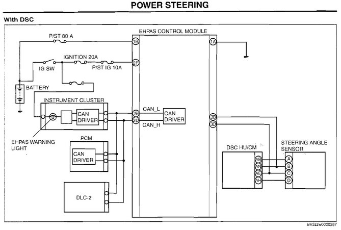

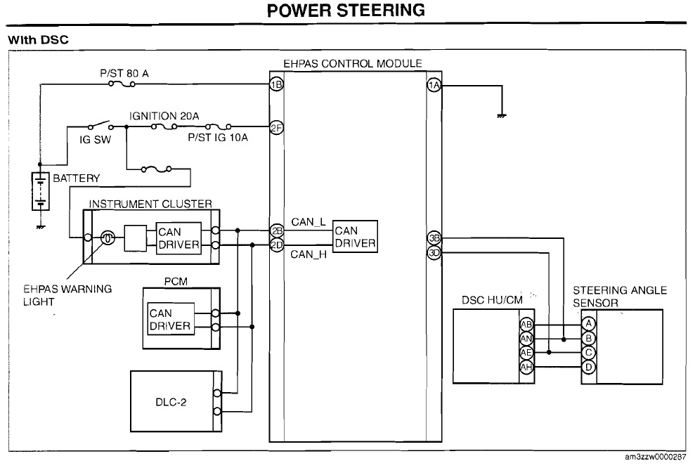

Postprzez ValisX » 26 kwi 2017, 13:08
No właśnie tak mniej więcej mam zamiar zrobić w weekend. Z drugiej strony jak ok. rok temu oglądałem pompę (dwa razy kleiłem zbiornik spryskiwacza, dwa przetwornica ksenonu więc zderzak już w 5 min. prawie ściągam :P) to te wtyczki, gniazda ładnie wyglądały.
Jeszcze jedno pytanie mi się urodziło. Przeglądam sobie książkę serwisową (workshop manual). Elektryk ze mnie słaby ale coś tam kumam. Czy na schematach elekt. EHPAS CONTROLE MODULE to jest właśnie pompa?
Sprawdzić wtyczkę 1 czy dochodzi zasilanie do pompy?
Sprawdzić wtyczkę 3 jeżeli chcę sprawdzić czy sygnał z czujnika skrętu dochodzi?
