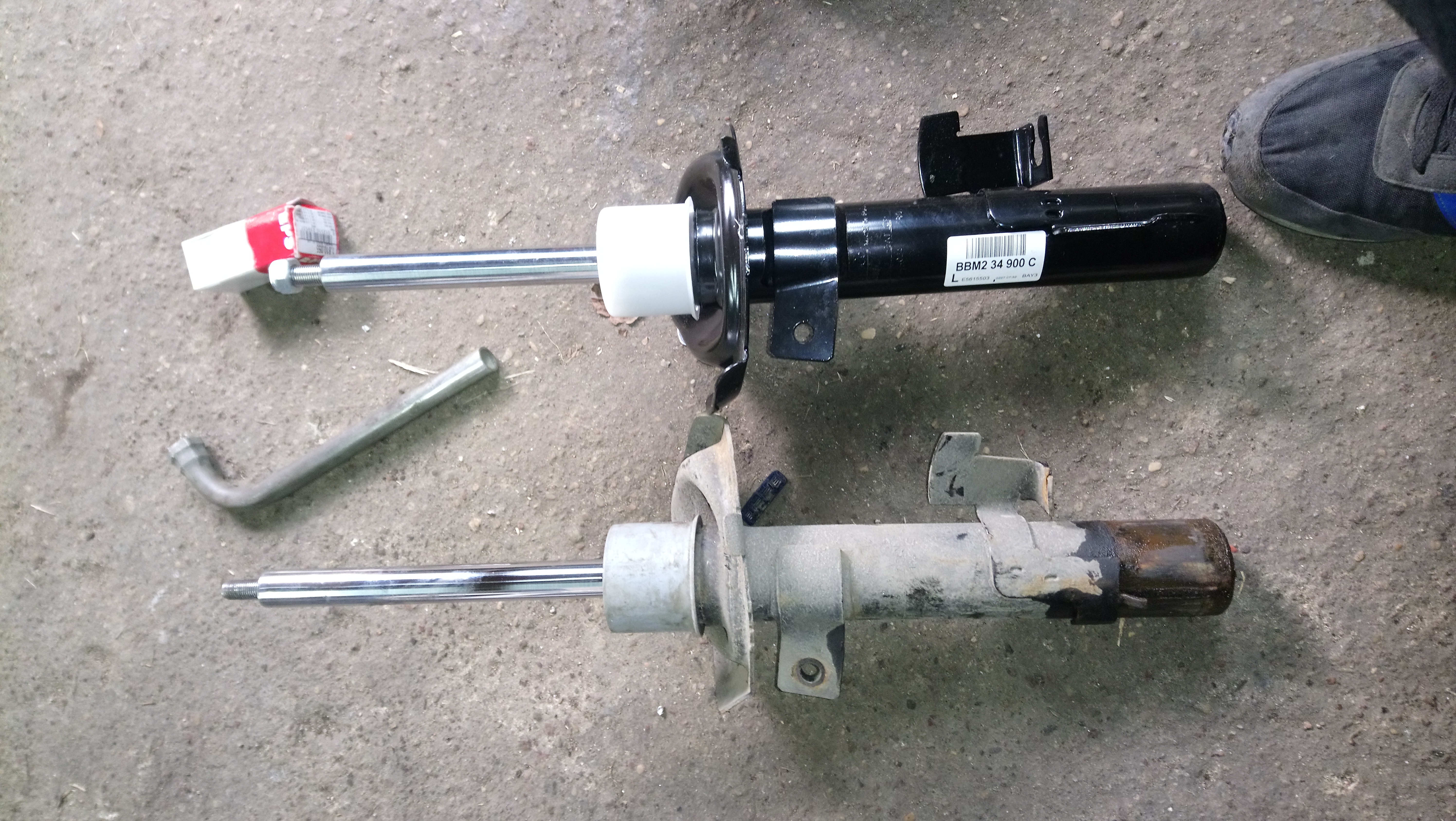

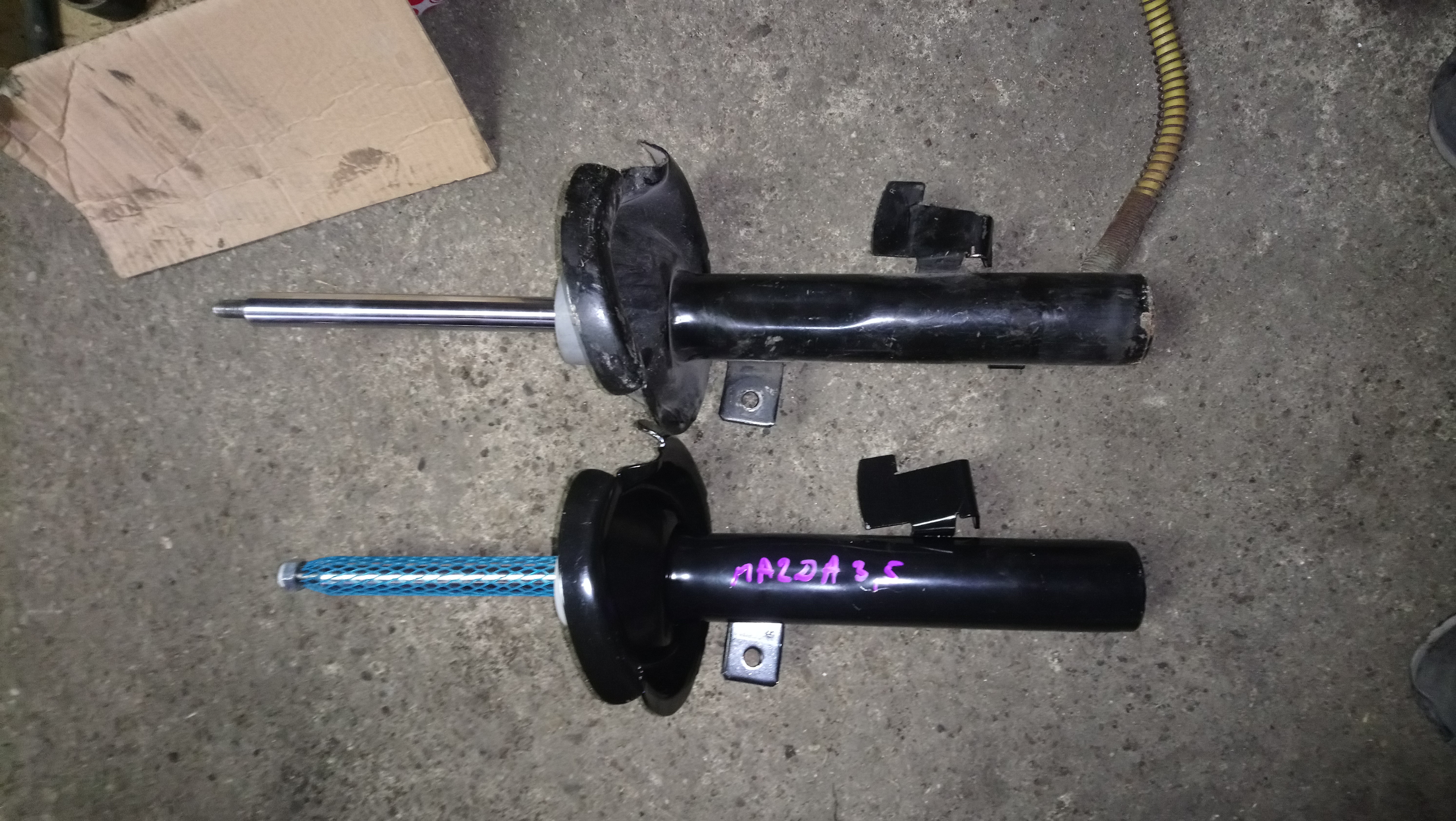

Wcześniej pisałem wam, że nie mogę poradzić sobie z stukaniem z przodu. Mam ori amory od Focusa mk2. No i sprawdziłem rozmiary amortyzatora Mazdy i Forda. Mazdy oem ma długość całkowitą 52 cm, zaś forda 55. Same tłoczysko Mazda ma 19 cm, a Ford 26. Wychodzi na to że sprężyna nie jest mocno ściśnięta i stąd te stuki. Fakt jest taki, że jak jadę sam, tłucze niemiłosiernie. Wystarczy że ktoś wsiądzie do auta, już jest lepiej. A jak ciężejsza osoba usiądzie to już w ogóle jest dobrze. Co o tym myślicie? Myślałem że amorki są te same, ale wymiary inne. Proszę o podpowiedź, bo nie chce na darmo wydawać kasę.

Te co mam to są ori forda. Pożyczyłem kiedyś od znajomego 2 mcpersony i te stuki były znikome. Ale to były angliki po wypadku.
No i też kwestia tego że przy obciążeniu jest prawie że bez stuków.
Ma ktoś może informacje, że do 3 napewno nie pasują amortyzatory od Focusa?

Ja wymieniałem na takie dedykowane do Focusa 313283 i 313287 (SACHS)
Do Mazdy według katalogu idą 313415 i 313411.
Są identyczne, nie ma żadnej różnicy ani dziwnych objawów.

Patrzyłem te Twoje w google i jeśli na zdjęciach były maksymalnie wyciągnięte, to są krótsze niż te ori forda. No nic. Cena jest dobra, więc zamówie, najwyżej sprzedam.

Powiem Ci że jak miałem fabryczne amorki które padły przy około 170000 tysiąch, tak było. Zakładając te od forda czułem, że już nie jest tak ścisło. Znalazłem też, że nie wszystkie amerag od Forda pasują do Mazdy. Tu akurat mam różnicę na tłoczysku 5 cm. A to jest bardzo dużo.

Witam wszystkich. Na początku chcę podziękować osobom, które zainteresowały się moim problemem stukania w przednim zawieszeniu. Otóż nadszedł moment, gdy po 2 latach w końcu udało się to rozwiązać. Żadna stacja diagnostyczna nie była w stanie stwierdzić co jest problemem, a były amortyzatory które pasują do Focusa. W fordzie nie wszystkie elementy zawieszenia są takie jak w Maździe. Amortyzatory mimo że wyglądają niemal identycznie, nie pasują. Mimo że sprzedawcy piszą, że są kompatybilne. Długość siłownika jest inna, w Maździe jest o 4 cm krótsza i kielich osadzenia sprężyny jest lekko przekręcony. Jestem bardzo zadowolony z efektu, bo teraz w połączeniu z wyciszonym samochodem, jedzie się bardzo przyjemnie. Wcześniej było tylko głośne stukanie. Zamieszczam zdjęcia do porównania.

Jakoś ciężko mi uwierzyć, że maksymalna długość siłownika mogłaby wywołać opisywane objawy.
Przecież przy normalnej jeździe (wliczając w to nasze wszechobecne dziury) amortyzator nigdy nie rozwiera się na maxa, więc maksymalna długość siłownika nie ma tutaj znaczenia.
Może po prostu te stare amory były walnięte, albo niedokręcone (ale o to na pewno wykluczyłeś już na początku).
Maksymalne wychylenie mamy tylko na podnośniku, ewentualnie przy zjeżdżaniu jednym kołem z wysokiego krawężnika.
Tak czy inaczej gratuluję rozwiązania problemu.

To co powiesz na to że do mojego auta hurtownia dopiero za trzecim razem przysłała odpowiednie amortyzatory?
Pierwsza partia stukała na dziurach, druga to samo. Mechanicy zaczęli załamywać ręce o co chodzi.
Wsadzili z powrotem stare żeby wyeliminować inne elementy zawieszenia. Na starych tego stukania nie było.
Za trzecim razem zamówili kolejne i okazało się że budowa minimalnie się różni w miejscu tego tak jakby odbojnika na samej górze, gdzie jest guma amortyzująca.
Po zamontowaniu trzeciej partii w końcu okazało się że jest wszystko OK.
Całe szczęście że warsztat zamawiał części od siebie, bo gdybym to ja bezpośrednio zamawiał to skasowaliby mnie fortunę za robociznę.
Amory były Sachsa.
