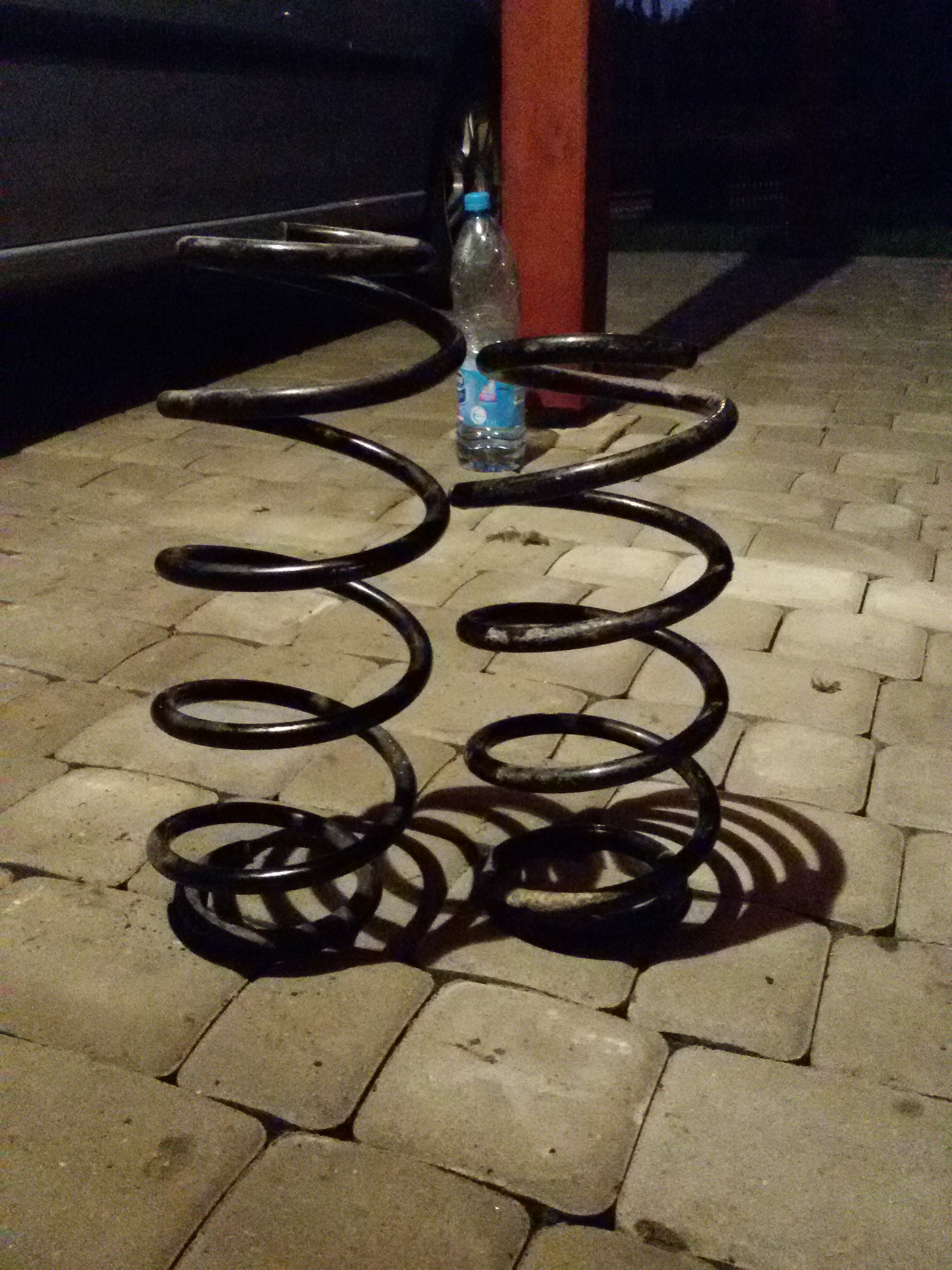

Przy zakładaniu sprężyn nie da rady się pomylić. Dziwna sprawa że można nimi kręcić przecież aby przykręcić poduszkę to z przodu bez ściągacza ani rusz. A nie masz jakiejś samoróbki ciętej w garażu o zwój albo 2. Częsta metoda wieś tuningu.
Wrzucę wam fotkę różnica sprężyn z mojej ibizy i nic się nie kręci musiałem zakładać ściągaczem, amortyzatorów też nie wstawiałem krótszych a różnica gołym okiem widoczna.

Nic nie ciąłem. Kurde dziwna sprawa, tak jakby faktycznie dużo za krótkie były że się kręcą. No bo nie wiem o co może chodzić. Jest wersja kintaro, są niebieskie ssprężyny. Wątpię żeby ktoś je ciął.
