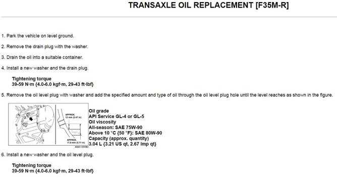

Postprzez marecki3 » 5 cze 2015, 15:23
Może mam dziwną skrzynię, ale u mnie weszło ok. 3,7 litra.
Dokładnie tyle samo spuściłem starego oleju. Nijak się to ma do tego co w instrukcji (3,04), nawet uwzględnienie błędu niewiele wnosi (3,4).

Ja ostatnio wymieniałem na MOTUL GEAR 300 75W90. Weszło mi 3,7l.
Musisz i tak kupić 4l, sprzedawane w butelkach 1l.

Hej dzis wymienialem zeszlo ok 3.7-3.8L tyle samo wlalem 4x0.946litra Red Line MT90 takze 3.04 to jakas bajka kupcie 4litry bo to musi byc jakis blad pozdrawiam

u mnie weszło 3.8l Valvoline DuraBlend 75W/90 GL-4

Odnośnie dyskusji czy jest czeski błąd w instrukcji czy nie (3,04l czy może 3,4l), tak to wygląda w Workshop manual Mazda 3 BK.
Osobiście nie wymieniałem jeszcze oleju. Biegi wchodzą poprawnie. Czasem wsteczny nie chce wskoczyć, trzeba wysprzęglać i próbować ponownie (ale o tym to zdaje się pisali nawet w podręczniku użytkownika). Drugi bieg czasem chrupie, ale to podobno też powszechna przypadłość.
Z książki serwisowej Mazdy 3 1.6 benzyna (silnik Z6)
