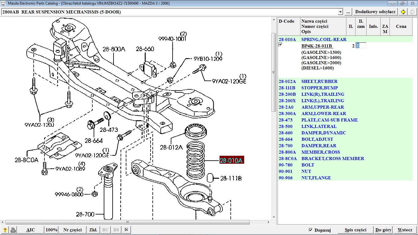

Witam. Potrzebuję informacji na temat wahaczy tylnych do Mazdy 3 BK 1.6 105 KM rok 2008. Chodzi mi o to czy one są symetryczne, i czy gdy kupiłbym 2 takie same, to czy będą pasowały na obie strony??

Wahacze są trzy. Jeśli dobrze pamiętam to były identyczne. Według mnie stronami są zamienne poza elementem 28-200 w który wchodzi "cukierek".

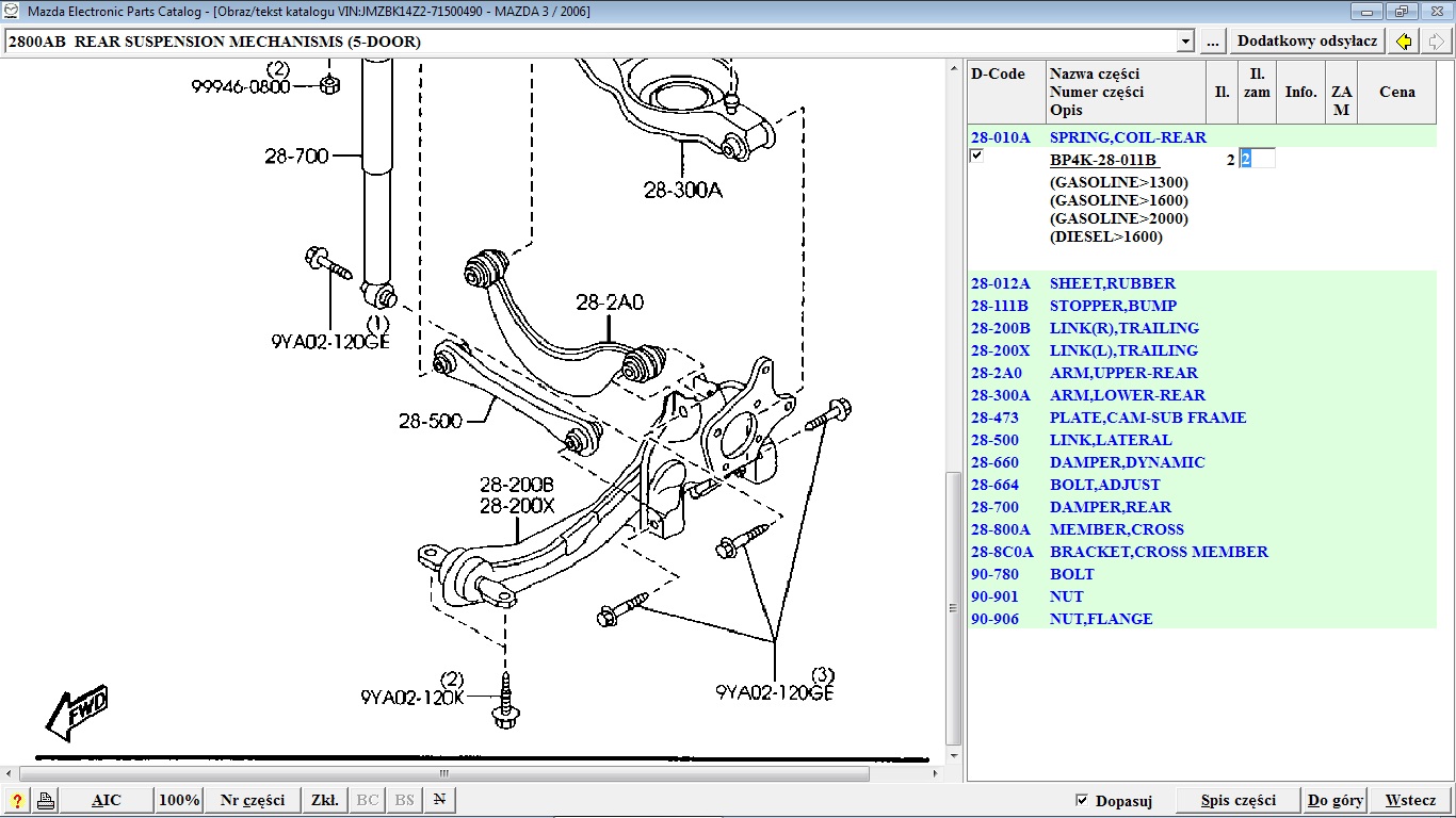

Dzięki kolego sympatyczny za schemat zawieszenia:) Mnie właśnie chodzi o wahacze 28-500 i 28-2A0. Wyglądają na "symetryczne" ale przez zakupem wolałem się upewnić... Tylko te dwa potrzebuje
