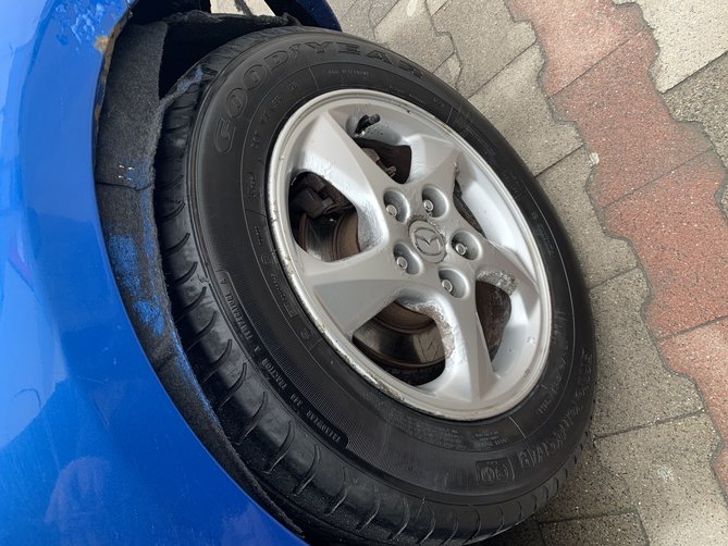

Witam, mazda 3 1.6 diesel sedan. Mam problem z wiszącym nadkolem, dwóch mechaników nic chciało mi tego zrobić bo nie ma o co zaczepić. Jak sobie z tym poradzić? Załączam zdjęcie Pozdrawiam

wypadły kołki szmatae plus namokło i porwało się
ściagasz koło zobaczysz otwory
pojedz na grubo koło wywal to bo tylko rdza wspomaga za 1XX kosztuje nowy kpl plastikowych

Ja zamawiałem z: https://www.fox.rzeszow.pl/nadkole-tyl- ... 269,263178
Koszt to niecałe 200 pln za parę.
