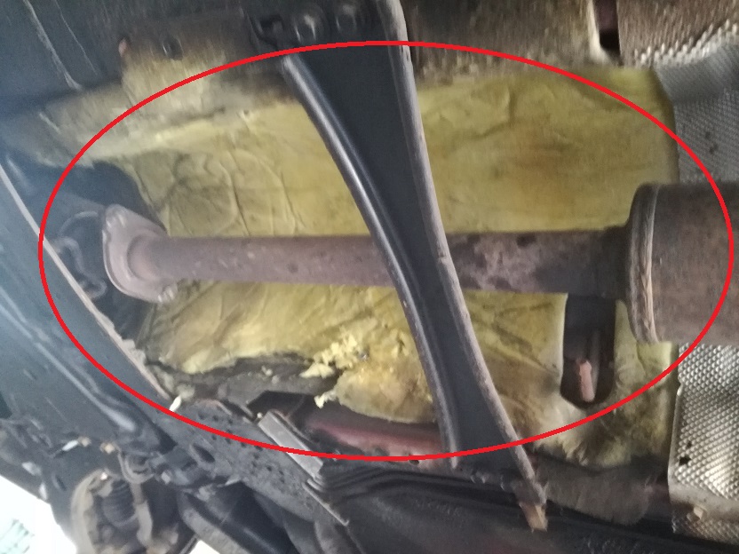

Witam ,mechanik podniósł mi auto do góry i pokazał że prawdopodobnie brakuje jednej z części osłony wydechu , czy wiecie jak ta cześć fachowo się nazywa? ,na aukcjach widziałem różne osłony ale nie wiem która z nich będzie pasować w tym miejscu , może ona ma jakiś numer katalogowy?
Na załączonym zdjęciu pokazuję które to miejsce.

Samej części nie brakuje, zeszła z niej tylko ta cienka srebrna folia aluminiowa.
Gdyby była tylko trochę podziurawiona to można to ładnie połatać taśmą aluminiową do kominów.
Wymiana na nową to niestety wydatek rzędu 450 cebulionów. :(
