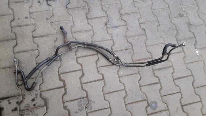

Witam. Dzisiaj wracajac z Malborka , jadac po drodze ulozonej z kamykow ( jesli ktos kiedykolwiek jechal do Malborka od strony Tczewa to bedzie wiedzial :) ) w pewnym momencie cos walnelo. Nie zastanawiajac sie dlugo – pobocze , awaryjne i diagnoza usterki. Poczatkowo myslalem , ze to przewod plynu chlodniczego poniewaz wszystko naookolo bylo mokre, jednak po dojechaniu na do najblizszego sensownego serwisu okazalo sie , ze to przewod od pompy wspomagania. Nie wiem jak to sie stalo ale jeden ocieral o drugi i na tych nierownosciach przetarly sie. Pytanie do Was koledzy : czy jest jakis zamiennik i czy przewod z linka bedzie pasowal?
http://www.fox.rzeszow.pl/zestaw-przewo ... 933,255516
Dopisano 19 sie 2017, 15:56:
Przewody zamowione w serwisie Mazdy. Jakby ktos w przyszlosci szukal to podaje numer OEM BPY1-32-410 – koszt 210zl
Wyjete przewody wspomagania
