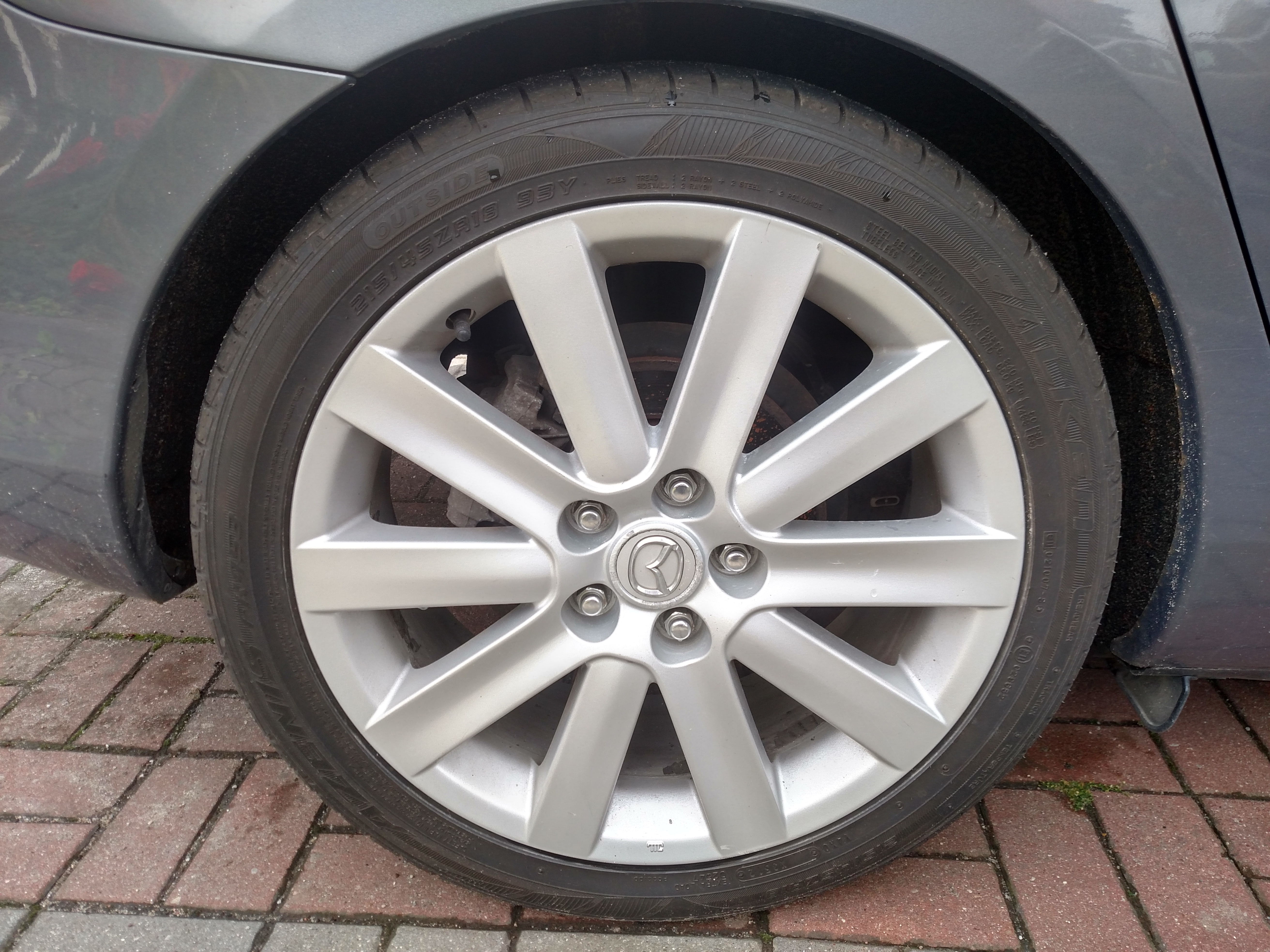

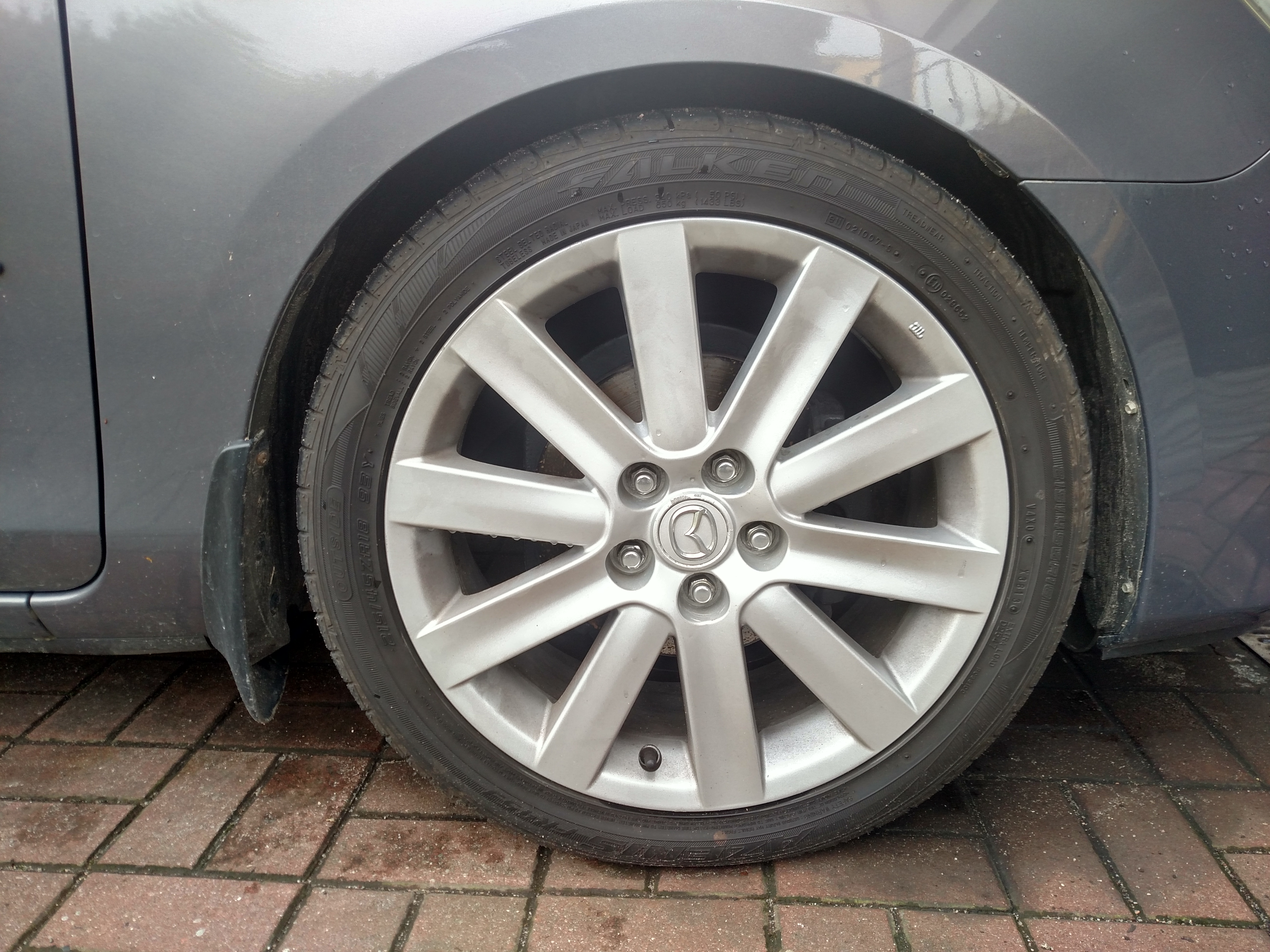

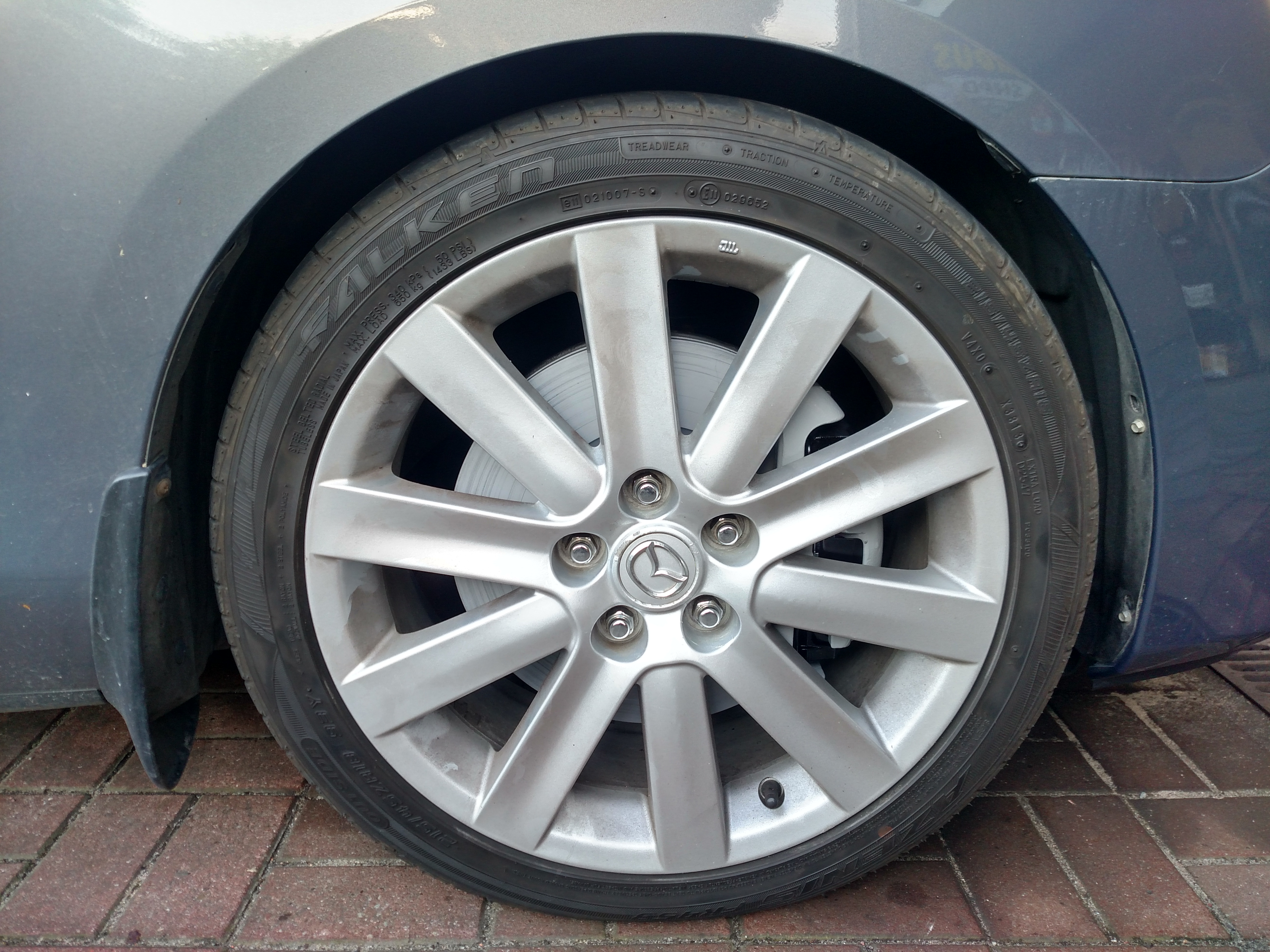

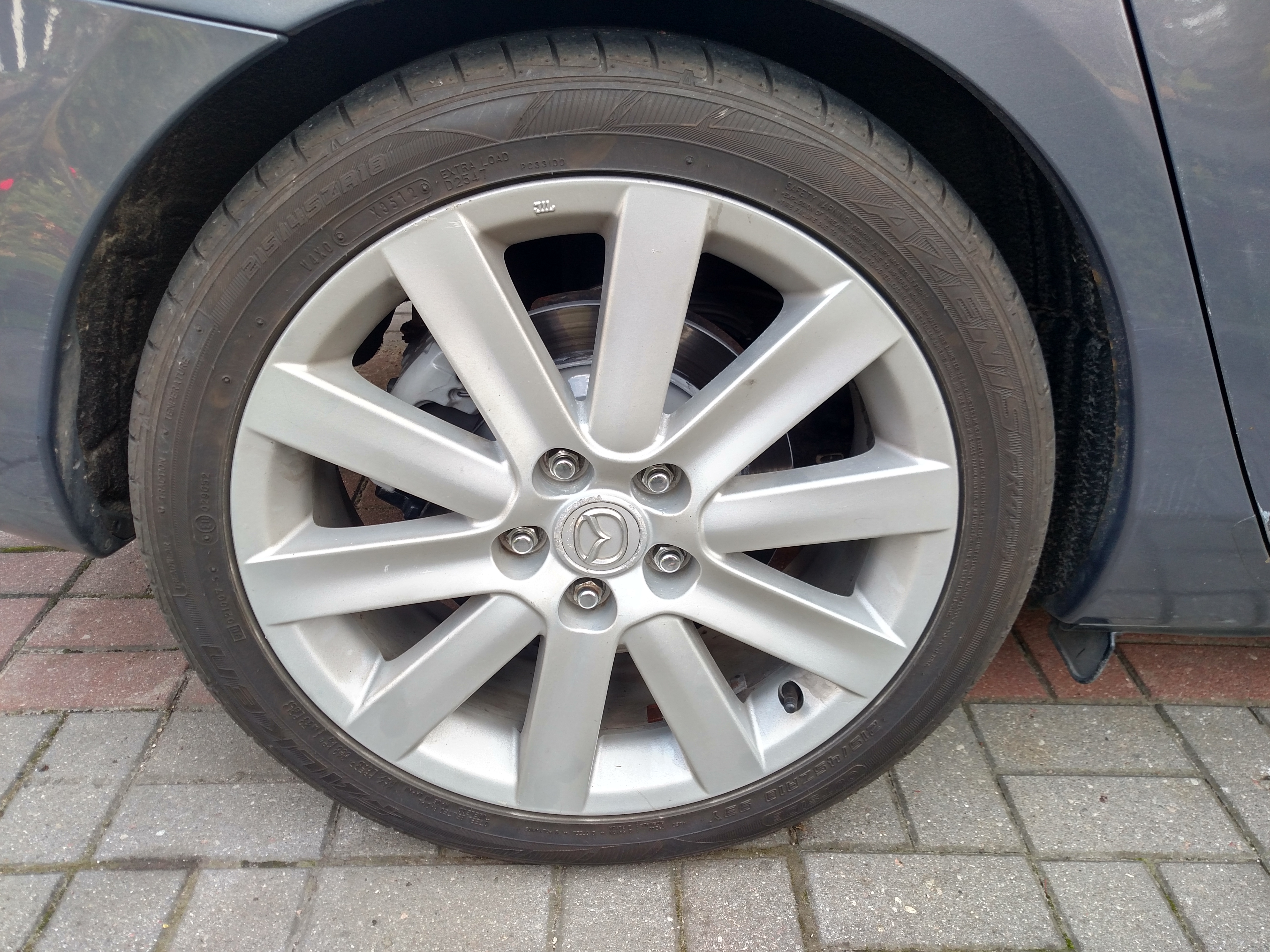

Witam. To już dwa lata od ostatniego wpisu, ale może komuś się przyda moja przygoda z hamulcami.
U mnie był standard dla Y6 czyli:
Przód: 278 mm
Tył: 260 mm
Teraz jest :
Przód: 320 mm (zacisk z jarzmem MPS lub Focus ST)
Tył: 302 mm (potrzebne tylko jarzma z mazdy 5 z oznaczeniem 16+)
Po zmianie i przejechaniu około 1000 km czuć było znaczną poprawę siły hamowania. Był tylko jeden mały szczegół: lekkie opóźnienie hamowania tak jak niektórzy to opisywali wcześniej. Jako że zostawiłem stare przewody elastyczne postanowiłem je wymienić na takie w metalowym oplocie "lepsze i dużo droższe"
. Pierwsza jazda i zdziwienie żadnego opóźnienia i heble jakby 2x mocniejsze
. Widocznie stare przewody zamiast przenosić ciśnienie do tłoczka rozciągały się i sprawiały wrażenie gumowatego hamulca.
