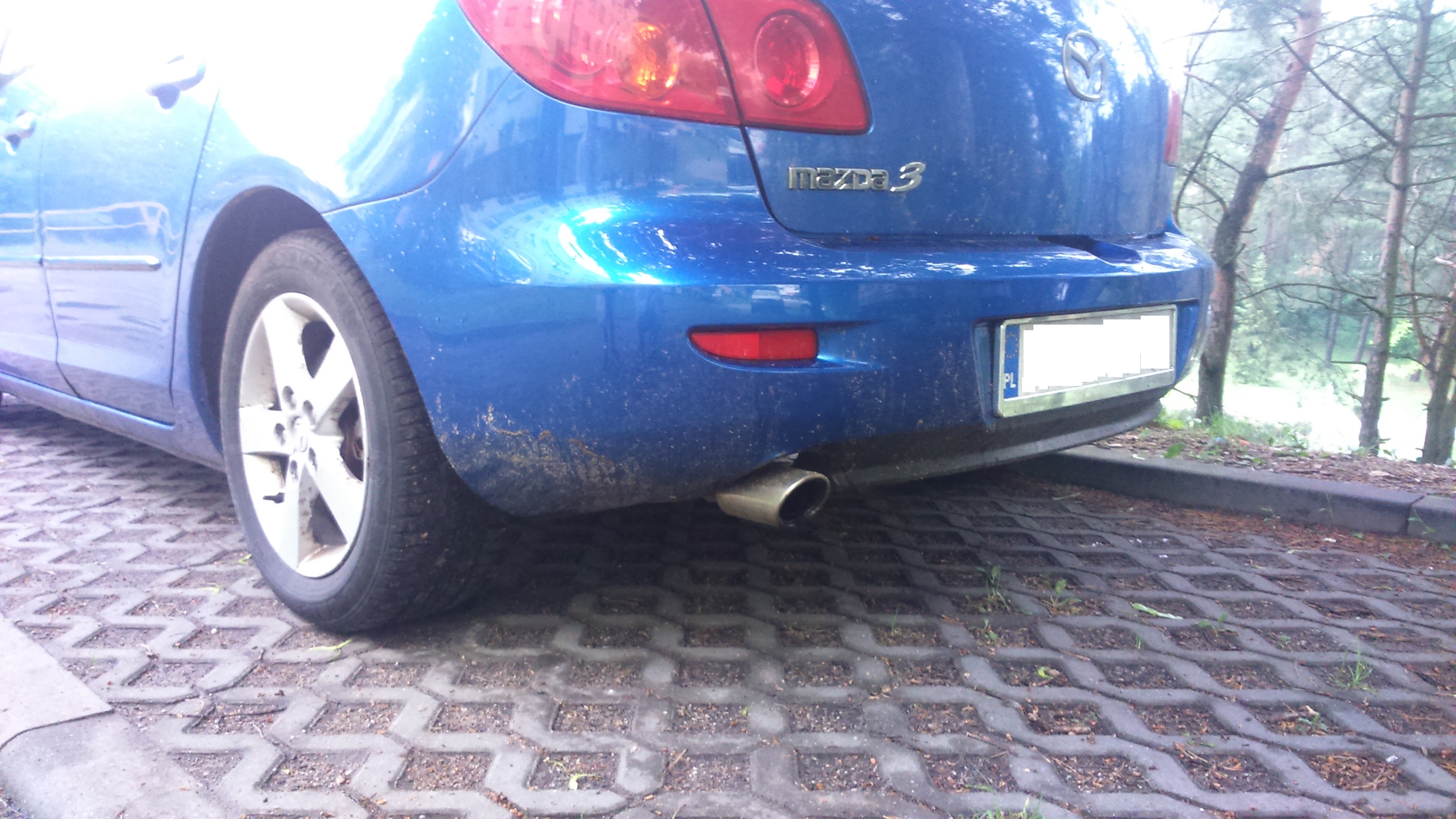

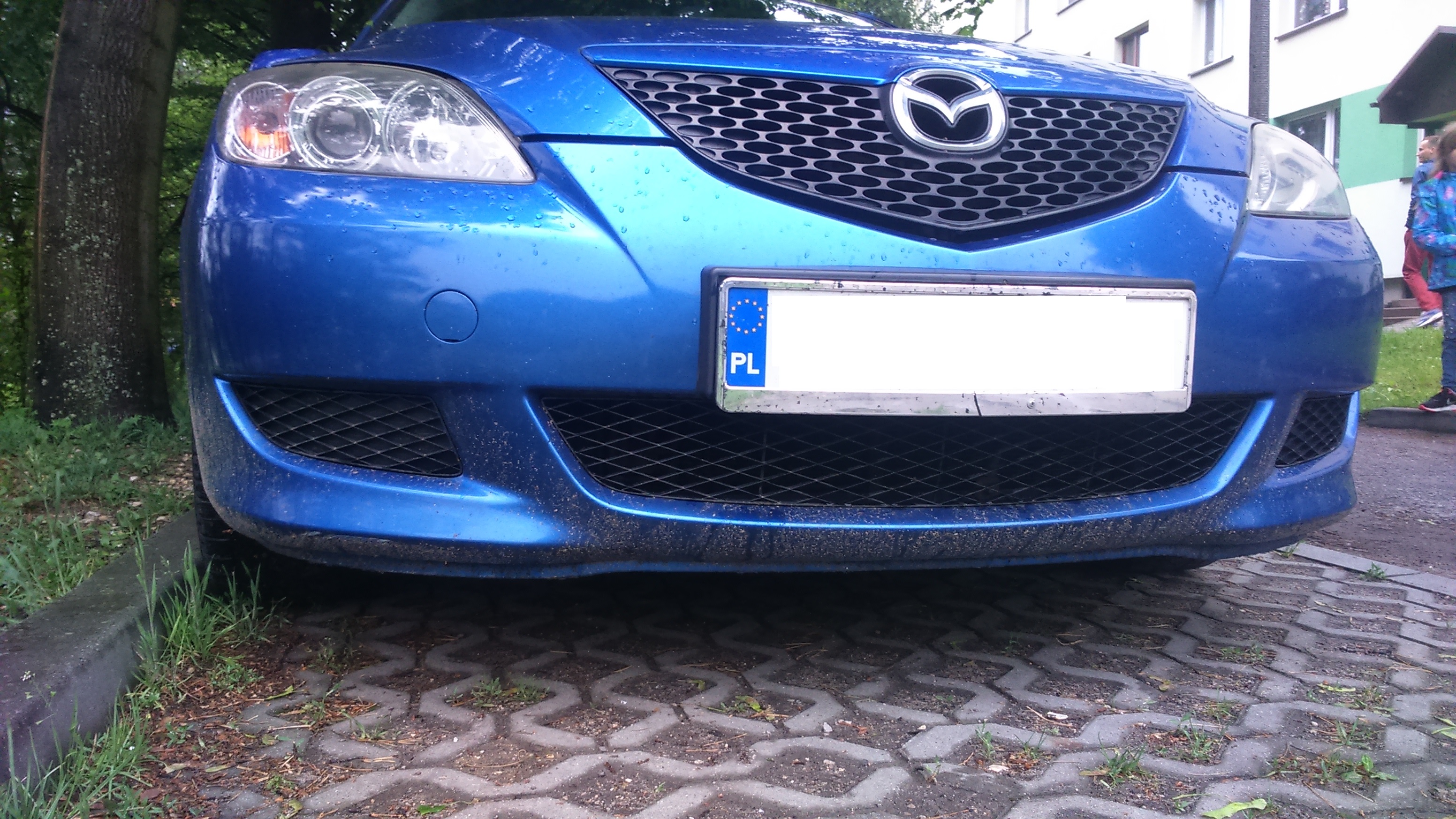

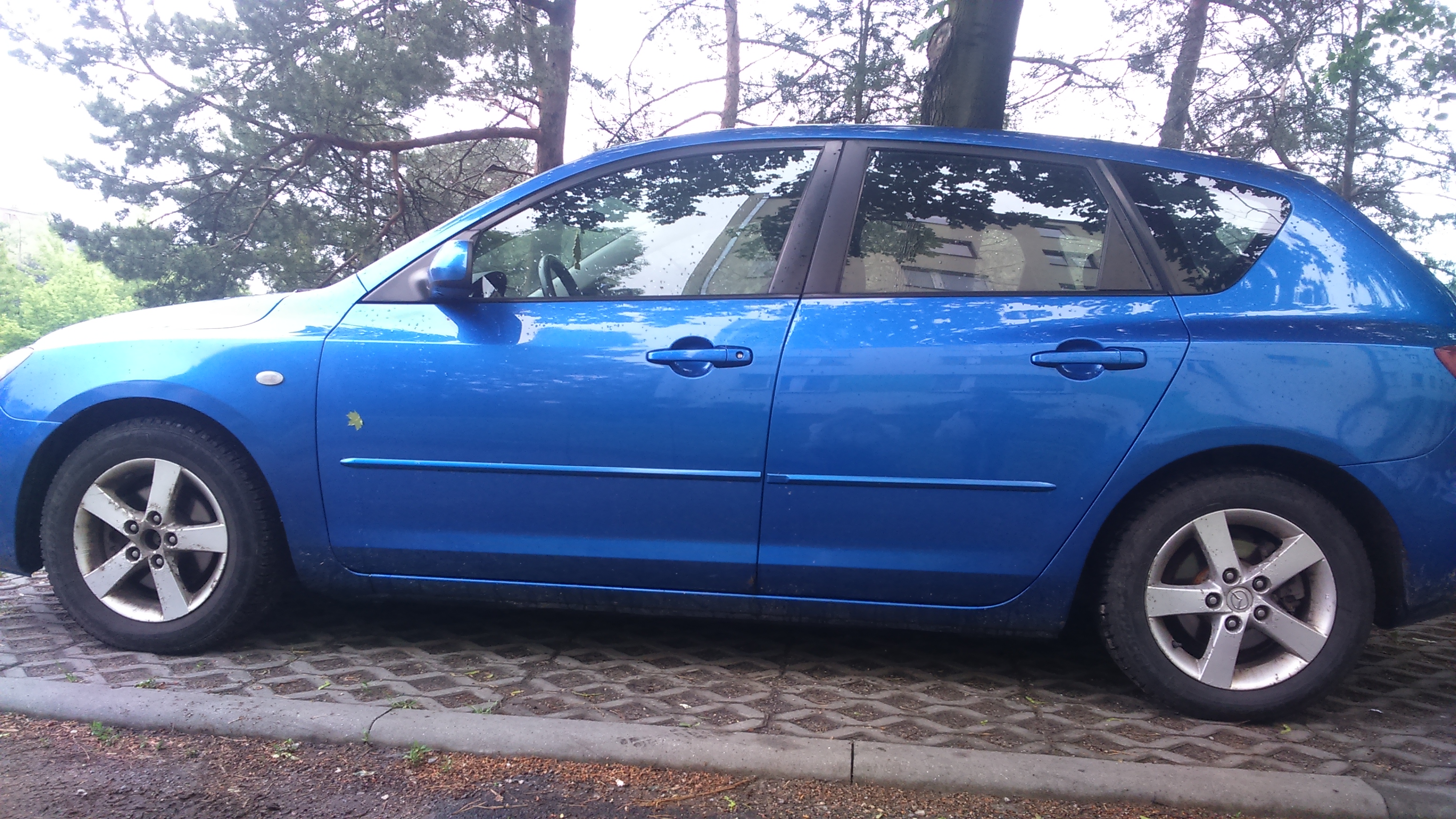

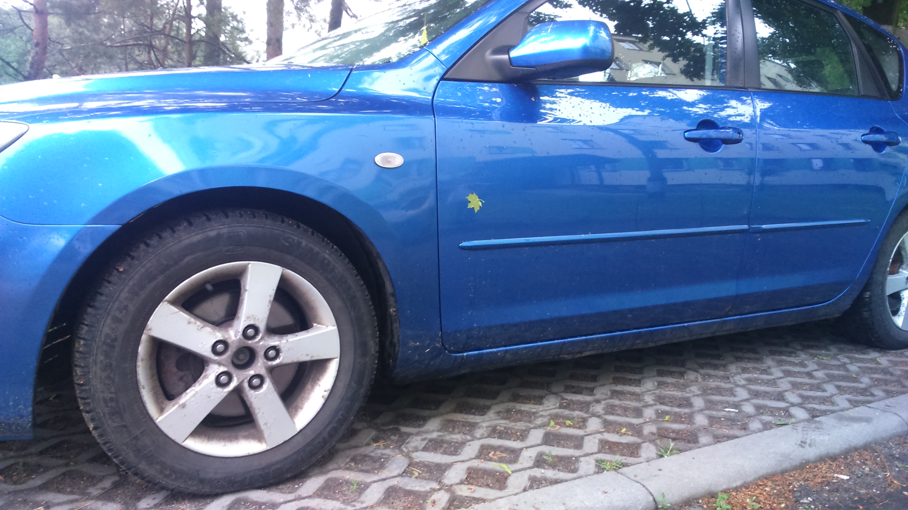

Przepraszam za późną odpowiedź ;D Zdjęcia w załącznikach, dodam, że mazda była chyba po wypadku, bo świeciły poduszki dopóki nie skasowałem błędów komputerem. Opony są na razie zimowe: 195 60R 15.

Poglądowo to wygląda, że prześwit jest na fabrycznej wysokości
Może być jednak tak, że zestaw (sprężyny + amortyzatory) jest wypracowany i zwyczajnie przy najazdach dobija przód lub tył. Generalnie rozstaw osi w tym modelu nie sprzyja wysokim najazdom/zjazdom.
