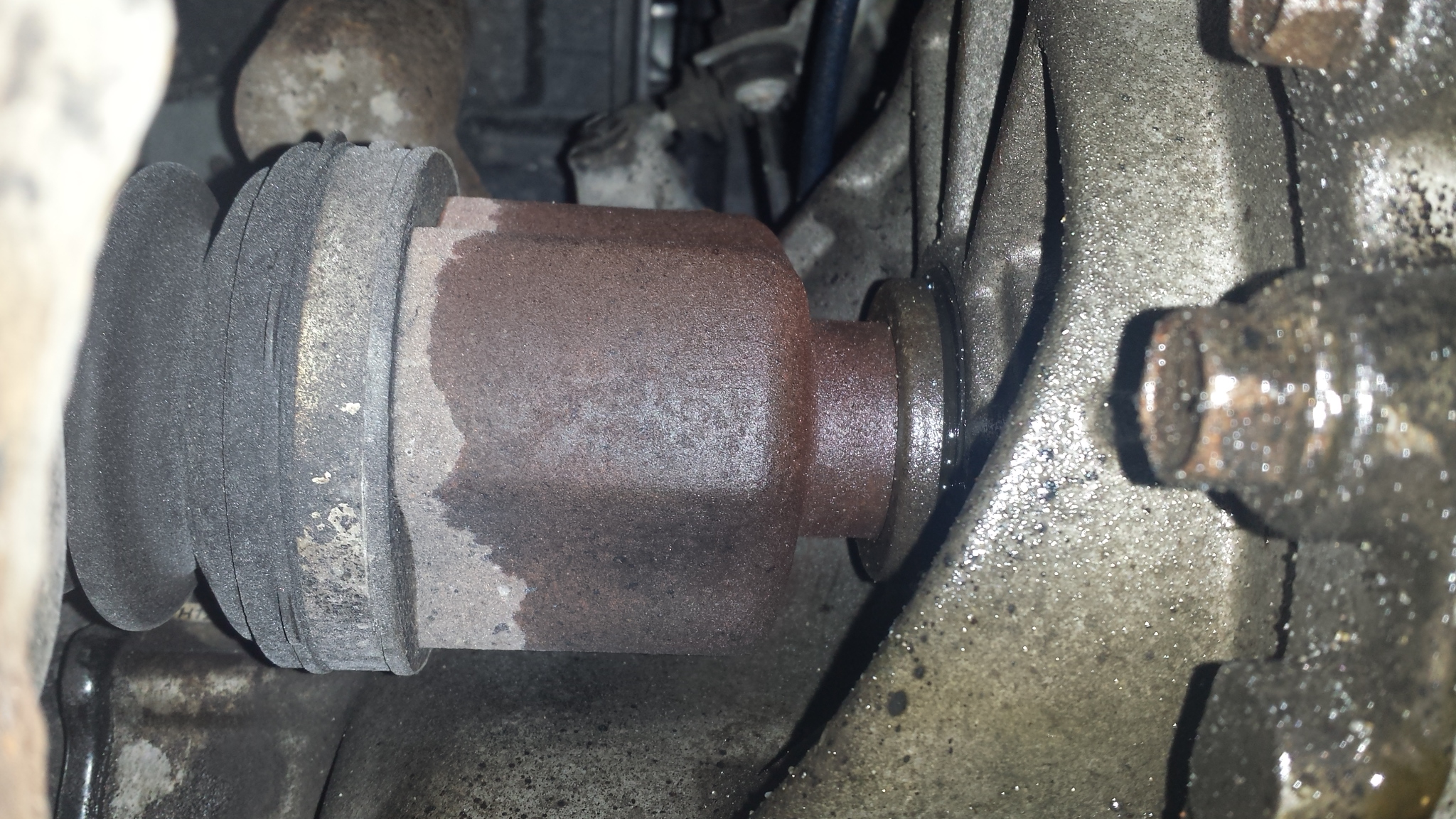

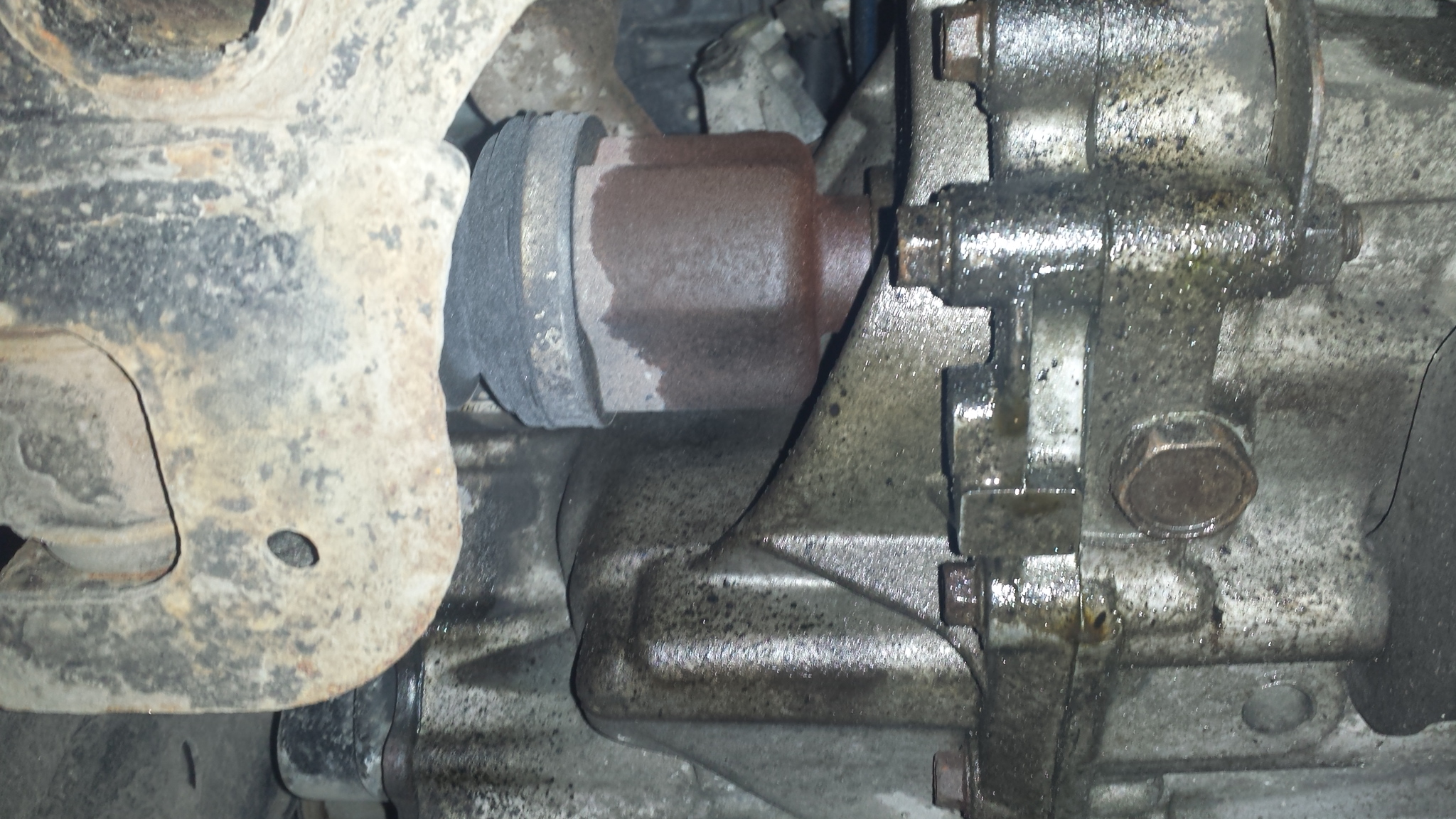

Mazda 3BK 1.6 – wyciek, uszczelniacz półosi ?
Postprzez matiek » 2 lut 2018, 23:07
Witam klubowiczów
Otóż odkryłem wczoraj wyciek z mojej Mazdzie 3 BK 1.6 benzyna, wyciek pochodzi z widocznego miejsca – na moje oko jest to uszczelnienie półosi ale problem jest w tym, że nigdzie takiego nie mogę znaleźć... Czy ktoś z Was mógłby podpowiedzieć, gdzie mogę nabyć takie ów uszczelnienie czy też muszę wymienić coś innego aby zahamować wyciek?

Postprzez Przemo_S » 3 lut 2018, 03:49
Witam. Kiedyś miałem podobny wyciek w hondzie civic. Dzwoniłem do serwisu i po uprzejmości podali mi wymiary i rodzaj simeringu, który kupiłem w sklepie z częściami do maszyn rolniczych za grosze. Musisz tylko sprawdzić czy nie masz luzu na połosi bo jak jest luz to wymiana uszczelnienia nic nie da.

Postprzez Marcis » 3 lut 2018, 20:25
Jak masz kanał to godzina roboty. To chyba długa półoś. Nie wiem jak w 1.6 ale w 2.0 odkręcasz przegub, sworzeń i 3 śruby na podporze, wybijasz całą półoś że skrzyni i masz na wierzchu uszczelniacz. Są na nim numery.
