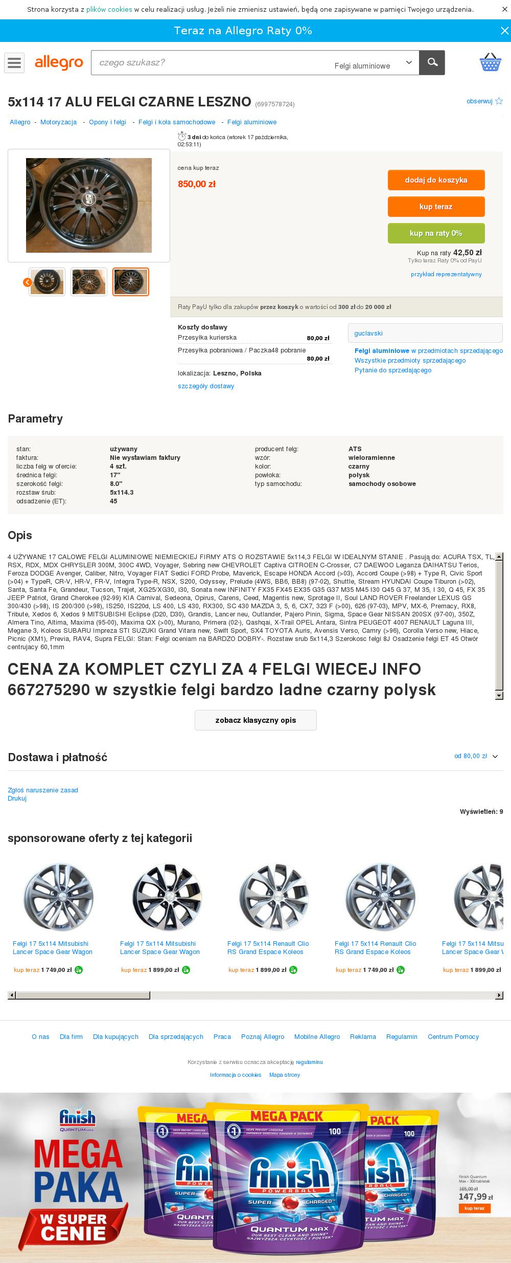

Postprzez Tyczkatyczka » 13 paź 2017, 15:57
ok ok faktycznie jest ;)
http://allegro.pl/5x114-17-alu-felgi-cz ... ml#thumb/5 czyli coś takiego powinno pasować ?
jednak chyba ogranicze się do 17" bo 18 trohe sie boje przez neta kupować

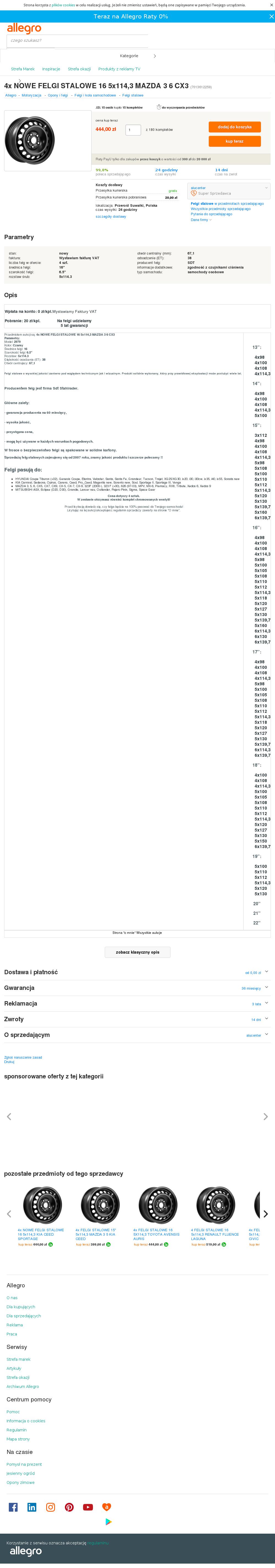

Witam, mam pytanie, ponieważ jestem świeżo upieczonym użytkownikiem mazdy i planuję kupić do niej felgi stalowe 16'' na zimę.
Czy nie będzie idiotyzmem zainwestowanie w takie oto felgi?
http://allegro.pl/4x-nowe-felgi-stalowe-16-5x114-3-mazda-3-6-cx3-i7013612259.html
średnica felgi: 16"
szerokość felgi: 6.5"
rozstaw śrub: 5x114.3
otwór centralny (mm): 67,1
odsadzenie (ET): 38
producent felg: SDT
Najbardziej niepokoi mnie et 38, czy nie będzie z tym problemu.
Zimówki jakie już mam i planuję założyć to 205/55/R16.
Będzie pasowało?
Z góry dziękuję za odpowiedź.

Postprzez petro » 7 lis 2017, 01:36
Ja mam na zimę alusy R16, 6,5" ET40 przy obniżonej budzie -30 i pasuje idealnie. Te dwa milimetry Cię na pewno nie zabiją. Będzie grało.
