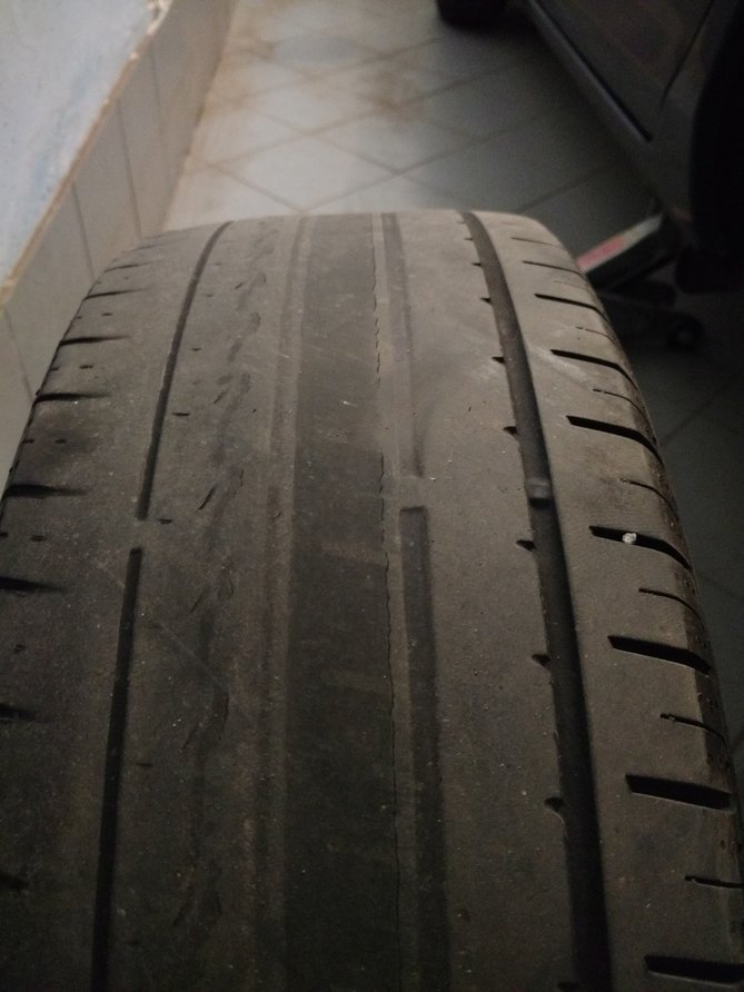

Chciałbym się dowiedzieć, co może być przyczyną bardzo nierównomiernego zużycia opon. W moim przypadku nadmiernie zużywa się lewa tylna opona (fot w załaczniku).
Pozostałe mają dobry stan bieżnika (4-5mm), niestety to występuje tylko po tej stronie. Potwierdziłem to też na komplecie zimowych kół, jednak wcześniej nie przyszło mi do głowy że tylko to jedno koło jest tak zużyte. Myślałem że cały komplet jest do wymany z powodu wieku.
Opona na foto to opona z 2015r, 250/55/R17.
Nie zauważyłem nic niepokojącego podczas jazdy, może poza charakterystycznym 'pływaniem' tyłu po wpadnięciu w nierówność, ale wydawało mi sie że po wjechaniu w dziurę to normalne.
Może ktoś miał podobny problem?
Dopisano 16 wrz 2017, 14:20:
Sprawa się rozwiązała – źle ustawiona zbieżność w tynej osi (lub dawno nie ustawiana w ogóle). Po regulacji już nie powinno tak brać opon.

Daj jeszcze dobrze sprawdzić zawieszenie z tyłu. Jeśli miałeś tak mocno przestawione zawieszenie możesz mieć już któreś tuleje do wymiany mimo że jeszcze nie stukają i samo ustawienie zbieżności może na długo nie pomóc. Na pewno kontroluj częściej stan opon.

Dokładnie jak kolega wyżej pisze, w tych Mazdach zbieżność się sama nie rozjeżdża – elementy zawieszenia do zweryfikowania
