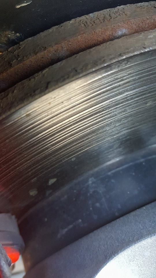

Cześć,
Moje tarcze wycierają się nierównomiernie tzn nie są gładkie nie wiem czemu ponad rok temu wymieniałem klocki.. co mam zrobić toczyć tarcze zakładać nowe klocki ?

Postprzez uszol90 » 14 kwi 2017, 20:10
jakieś twarde klocki masz koloego, albo tarcze g..... warte :) jak jest z czego to przetocz i nowe klocki innej firmy... te pewnie sa spoko bo nie pylą...

Postprzez gracjan87 » 14 kwi 2017, 20:40
Bosh mechanik wybieral.. na wczesniejszych tarcze byly gladkie..

Postprzez gracjan87 » 17 kwi 2017, 13:14
Tarcze zmierzone tyl 10,5mm przod 7mm wiec przod raczej juz nie nadaje sie do toczenia chxe kupic tarcze mikoda i klocki ate zwykle czy bedzie ok czy lepiej tarcze zimmermann / rotinger chce nawercane miec.. pisze z pamieci wiec jak zle nazwy napisalem to sorry..

Postprzez Krystek07 » 17 kwi 2017, 13:27
Mikoda/zimmermann będą ok klocki ate mam na przodzie a na tyle trw i spełniają swoje zadanie :) teraz będę zakładał nowy komplet klocki znowu ate ale nie wiem jakie tarcze wybrać czy ate czy brembo

Postprzez gracjan87 » 17 kwi 2017, 20:21
Ja raczej kupie mikode ze wzgledu na cene.. a moje tarcze maja ponad 4 lata i 60 tys przejechane to sporo ? wczesniej nie wymienialem w zadnym aucie tarcz to nie wiem jakie przebiegi sie robi..

Postprzez kropek101 » 17 kwi 2017, 20:25
Chodziło mi o tarcze od risto77
Co do twoich gracjan87 no to wydaje mi się że miałeś źle dobrane klocki pod względem twardości albo jeździsz w piachu bo tak też się dzieje jak podejdzie brud i żłobi rowki.

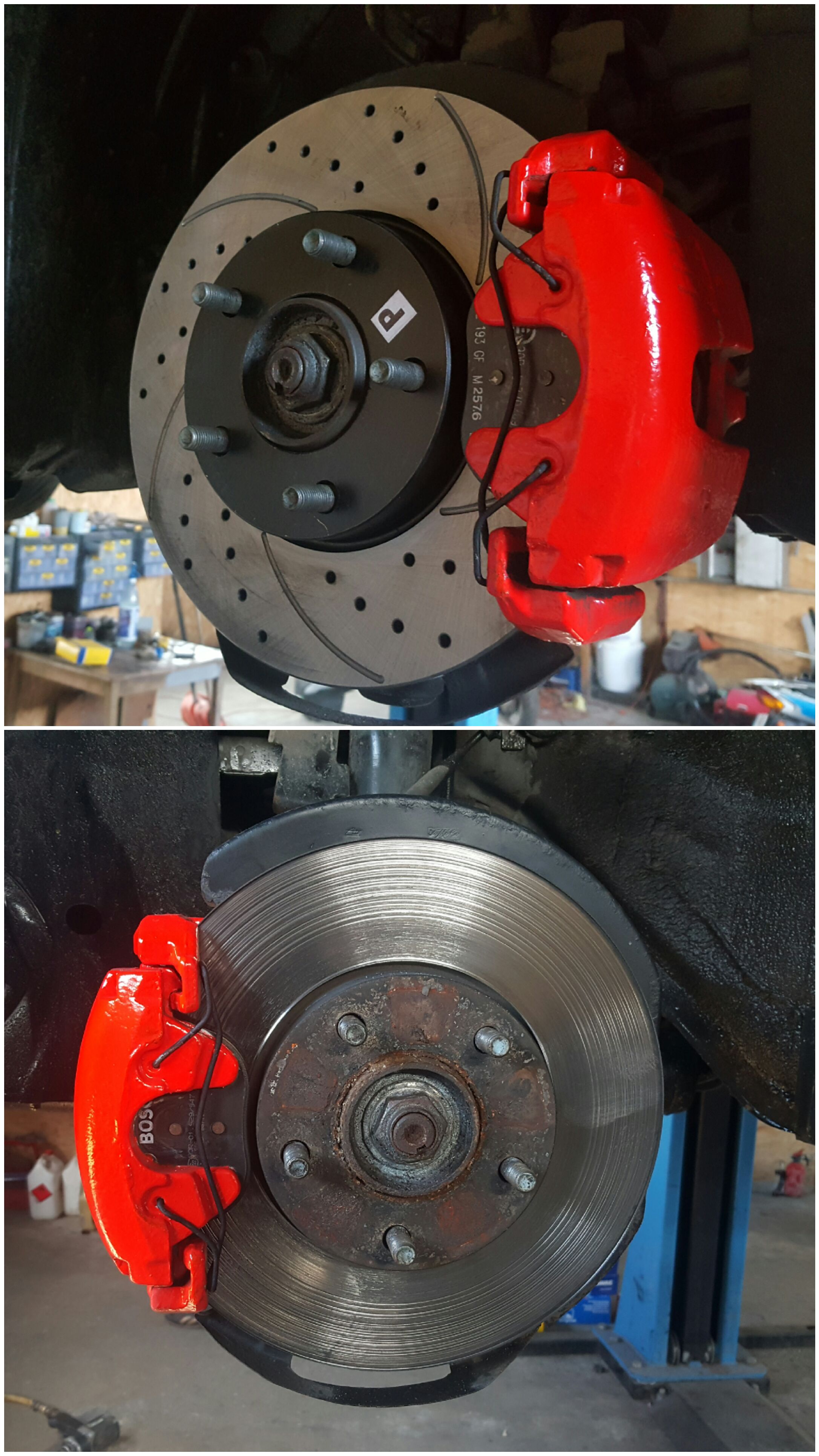

Postprzez gracjan87 » 22 kwi 2017, 10:04
Mikods GT + klocki ATE zwykłe mazda 3 bk
I nie wiem co wy od nich chcecie przetrwały Tor Poznań a nie oszczędzałem auta (1 miejsce w swojej klasie) to przetrwają wszystko <spoko>

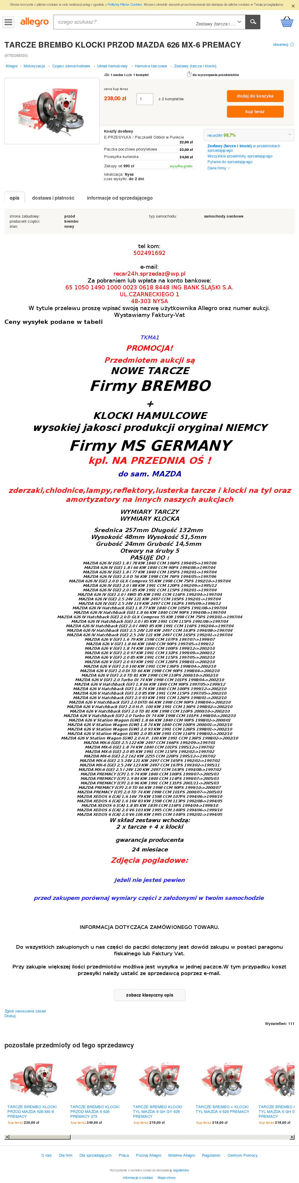

A co sądzicie o takim zestawie do mojego samochodu:
http://allegro.pl/tarcze-brembo-klocki-przod-mazda-626-mx-6-premacy-i6753268530.html
warto?

Postprzez Dominator » 6 maja 2017, 22:07
Samochód masz emerycki, to i styl jazdy pewno takowy. Budżetowy zestaw, chwile wytrzyma. Ja już miałem zwykle brembo w 626. Dla mnie lipa. Teraz już jeżdzę zazwyczaj bardziej emerycko, to i może by wytrzymały z 50kkm.
