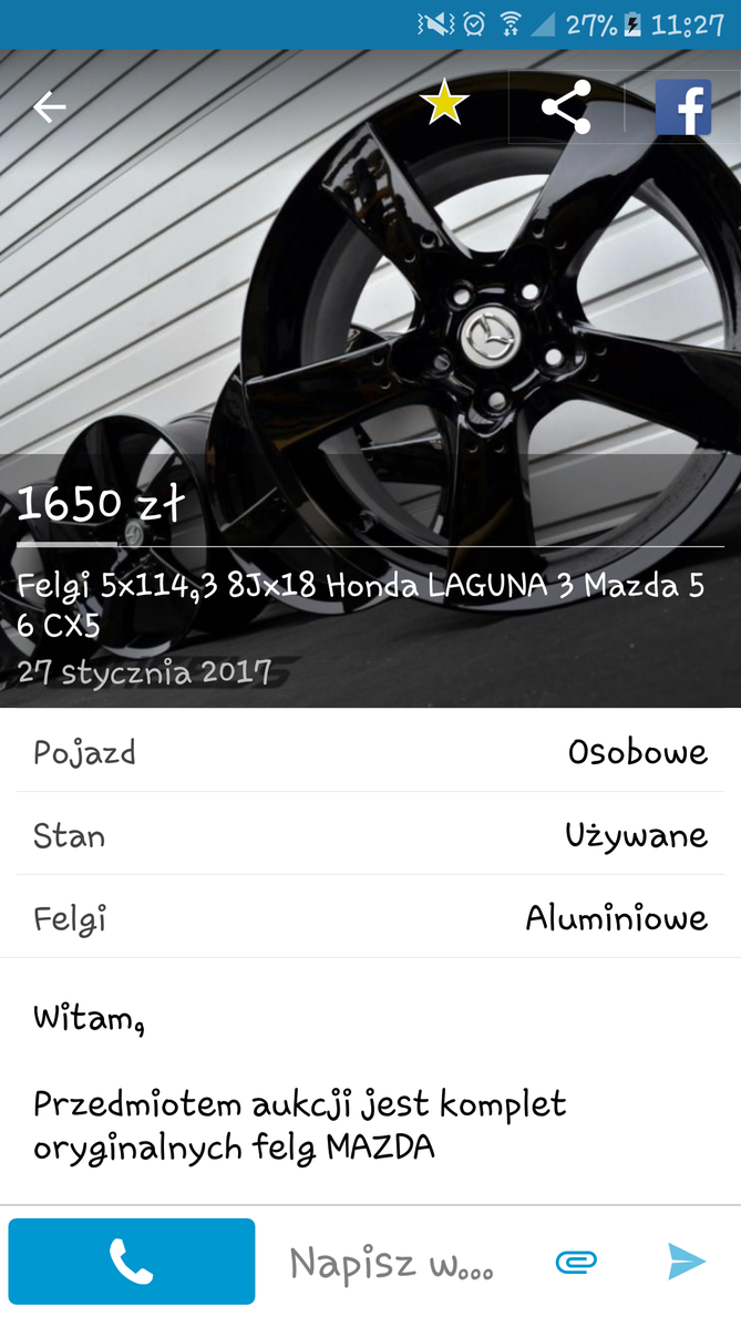

Witam, planuje kupić felgi na wiosnę do mojej Mazdy, posiadam na chwilę obecną 16 calowe felgi Mazdy z oponami Dębica frigo 2, letnie planuje kupić 18 calowe mam nawet już coś na oku moje pytanie jest jakie musiałbym kupić opony do tych felg żeby było wszystko okej? Chodzi mi tylko i wyłącznie o wymiary opony.

No czytałem ale nie ma tam 100% odpowiedzi na moje pytanie
