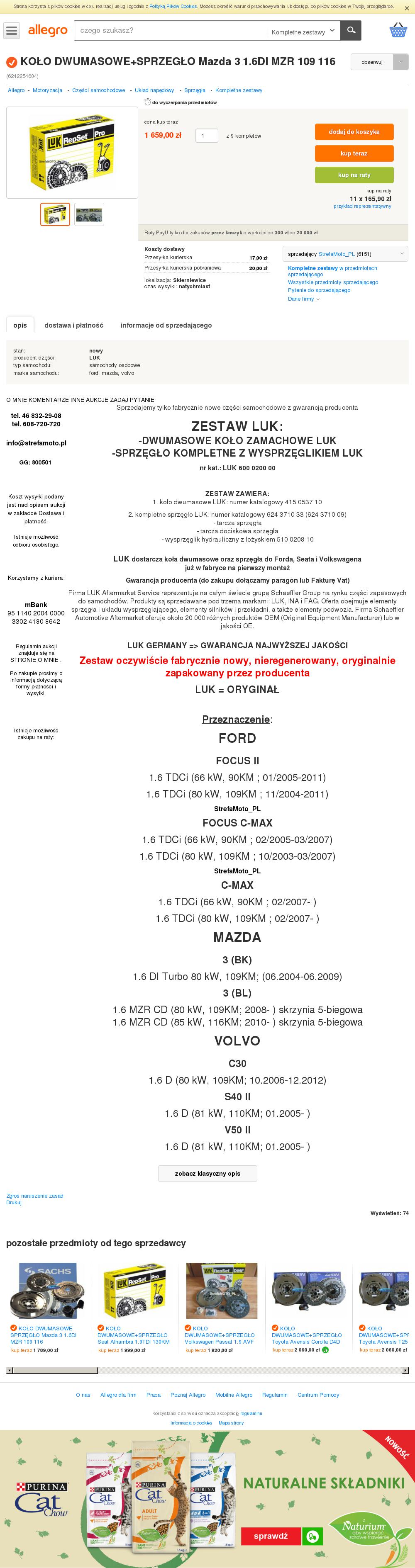

Kupiłem zestaw LUKa:
http://allegro.pl/kolo-dwumasowe-sprzeglo-mazda-3-1-6di-mzr-109-116-i6242254604.html
