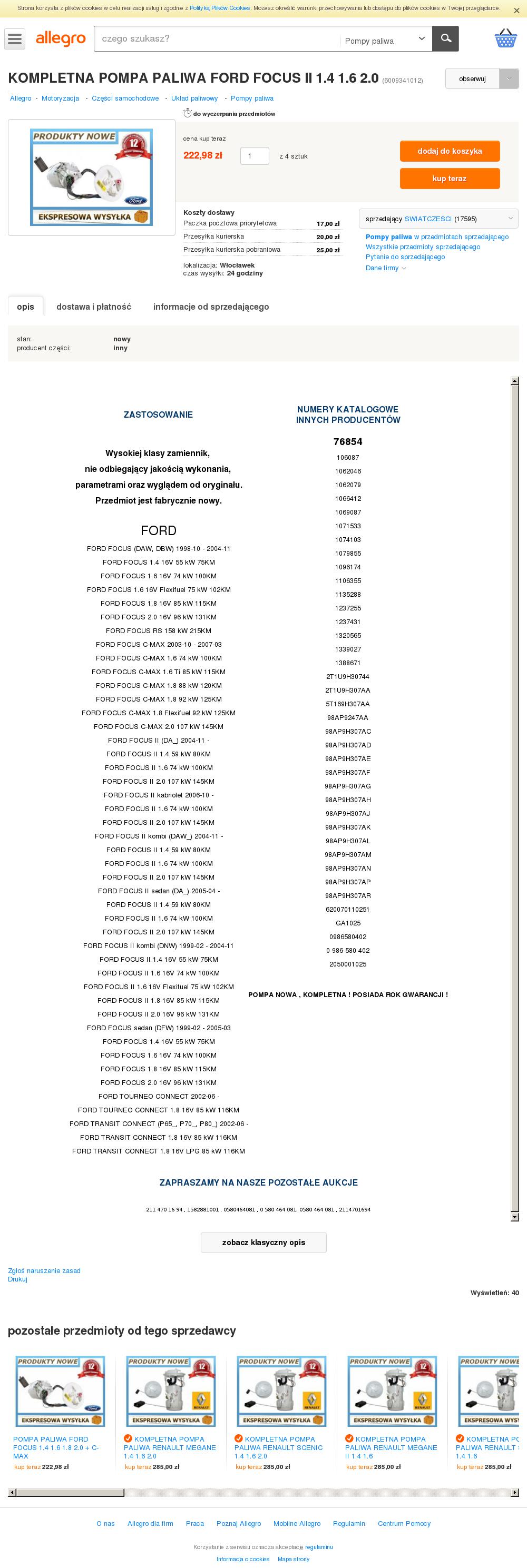

Problem akurat dotyczy silnika 2.0l LF ale robiąc małe rozeznanie w temacie okazuje się, że jest jeden typ pompy do modeli 1.4; 1.6; 2.0; pod co podchodzą oczywiście jeszcze Fordy C-Max oraz Focus II.
Używki na alledrogo chodzą po 50-100zł, nówka w intercars boscha kosztuje 1100 zł, zamiennik na allegro ok 230 zł... (
http://allegro.pl/kompletna-pompa-paliwa-ford-focus-ii-1-4-1-6-2-0-i6009341012.html)[u]Teraz zasadnicze pytanie – jaka jest procedura wymiany takiej pompy krok po kroku?/u]
