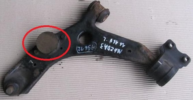

Witam proszę o odpowiedź co to za część i czy można bez niej jeździć bezpiecznie. Tak się złożyło, że chyba z powodu rdzy, poluzowałą się, stukała i pukała przy najechaniu na nierówności, a następnie przy sprawdzeniu u mechanika odpadła. W warsztacie nie wiedzą co to jest i do czego ma służyć. Pozdrawiam
co to za część ? proszę o odpowiedź ponieważ strasznie stukała i przy wizycie u mechanika odpadła (rdza), a w warsztacie nie potrafili powiedzieć do czego to służy i powiedzieli, że można jeździć, faktycznie stukanie ustało...

To tylko odbój. Jeździć możesz tylko uważaj na duże dziury. Ja bym to jednak założył na swoje miejsce.

Dziękuje bardzo za informację, może znajdę kogoś kto mi to przyspawa. Pozdrawiam. :)

to nie sa odboje tylko japończycy dodali je jako odważniki

A tak z ciekawostki to w madzie 5 cr są takie same wahacze jak w 3bk ale bez tych obciążników.
Wiec chyba nie są potrzebne. ;)

Rozumiem, czyli w takim razie po co te obciążniki? I czy warto jest go przyspawać spowrotem? Z góry dziękuję za odpowiedź ;)
