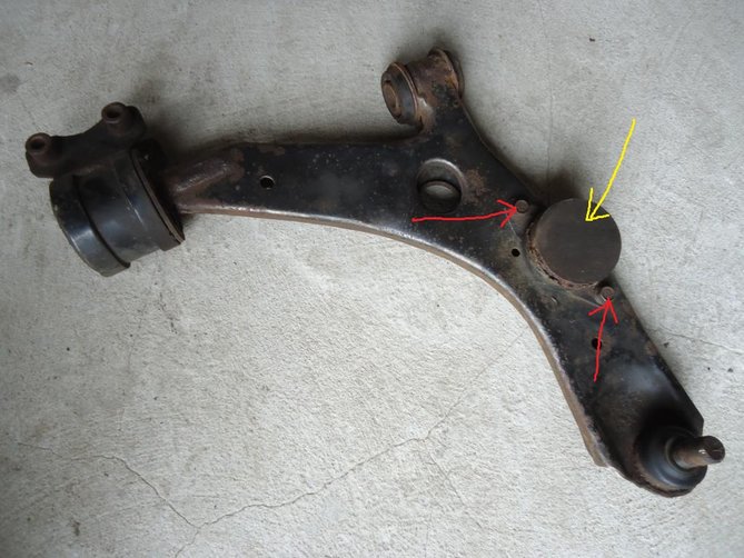

Postprzez pitmen86 » 25 kwi 2016, 20:41
Dzięki za odp. ale te na allegro są ze skokiem gwintu 1.5 a oryginalne do mazdy 1.25 ale w metalowym znalazłem 2 szt. za 3zł wzmacniane 10.9.
Teraz mam jeszcze jeden problem przełożyłem cały wahacz ale w nowym wahaczu nie mogę przykręcić tego elementu zaznaczonego na foto żółta strzałką.
https://zapodaj.net/5a1ffcf7b780f.jpg.html
a czerwoną strzałką zaznaczone są śruby co nie da się przykręcić bo w starym wahaczu są gwinty w środku przyspawane a w nowym są tylko dziury. do czego służy ten element i czy jest potrzebny??

Postprzez marcin255 » 25 kwi 2016, 21:31
jakiś odbój jakby wahacz dobił

Postprzez kropek101 » 26 kwi 2016, 10:17
Jeśli nie ma gwintu kup blachowkręty lub śruby "farmery" czyli wkręt samowiercący z podkładką chyba najlepiej się nadają do tego celu. Dobrze jak byś zamocował ten odbój Inaczej na dużej muldzie przywalisz wahaczem i to zdrowo tak odbój zrobi swoje.
