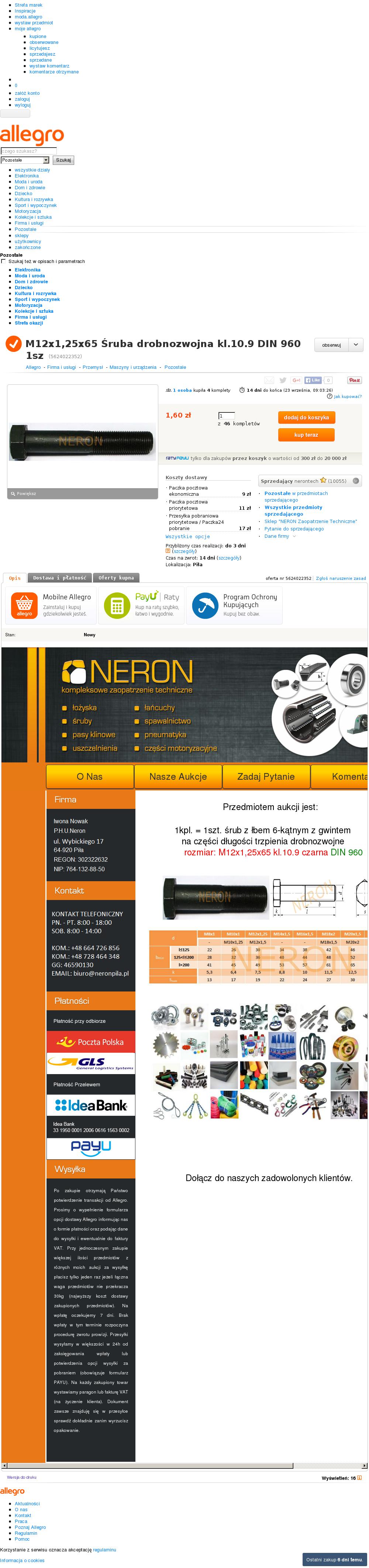

Śruby zakupione i dziś wszystko zamontowane. Czuć różnicę. Dzięki wszystkim za pomoc. Informacyjnie jak by ktoś sam chciał kupować śruby (bo w zestawie Lemfordera ich nie ma) to długość 65mm jest idealna. Np http://allegro.pl/m12x1-25x65-sruba-drobnozwojna-kl-10-9-din-960-1sz-i5624022352.html

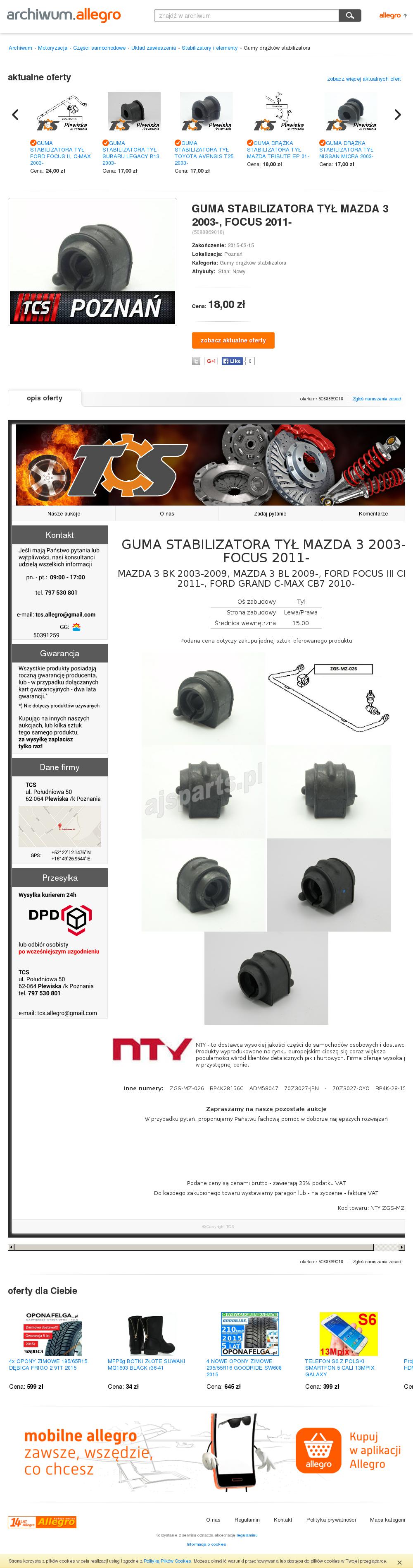

Dzięki kolego. Zbieżność będzie zrobiona. A te gumy możesz mi powiedzieć czy to chodzi o te oznaczone 28-111B na grafice ?
