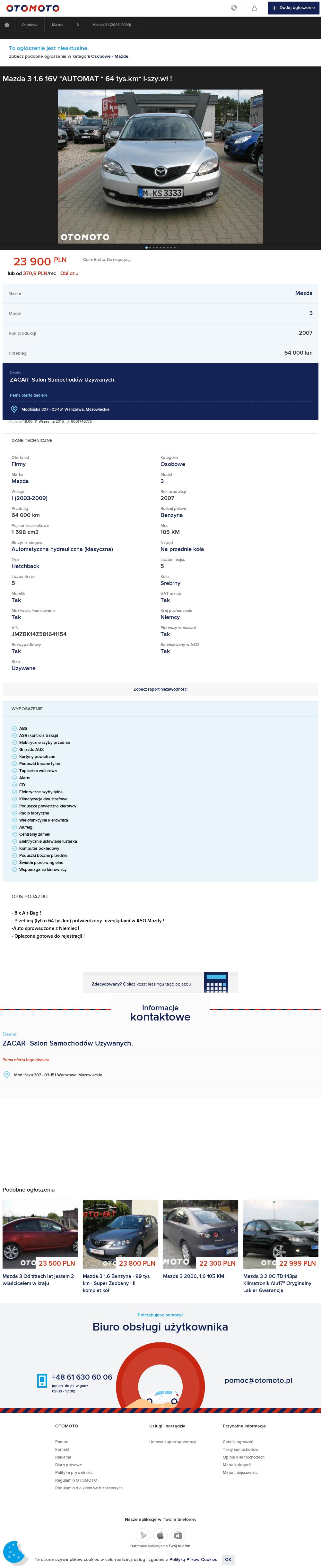

Postprzez widmo82 » 7 paź 2015, 13:05
Europa, bez xenonow
http://otomoto.pl/oferta/mazda-3-1-6-16 ... yaIwl.html
Gzies moze zjadło kabel i trzeba poruszac jak zgasnie... moze sie znajdzie uszkodzone miejsce. Przyda sie miernik :)
