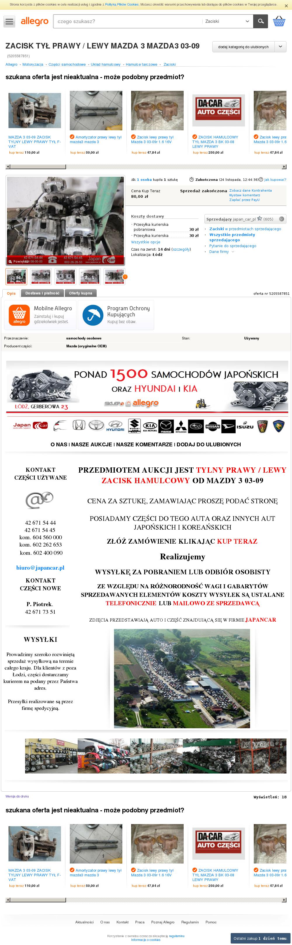

Po kupnie samochodu nie działał mi reczny. mechanik zdaignozowal do wymiany zacisk. Za nowy powiedziano mi 1000 zl a za zamiennik 300zl wiec to zdecydowanie za drogo . postanowilem sie zabrac sam za to i poszukac gdzies uzywanego – tanszego .
http://allegro.pl/show_item.php?item=5205587851
Kupilem ten zacisk z tej auckji wydawał sie identyko po zalozeniu jednak dopiero zauwayzlem ze klocki sa nie na calej tarczy a tak jakby w polowie... wyglada na to jakby ten zacisk mial troche inny rozstaw choc na pierwszy rzut oka wydawal sie identyko ...
po załozeniu sprawa wyglada tak . tutaj zdjecie
co myslicie o tym ? mozna tak jezdzic dopoki nie znajde takiego samego ?
moja mazda z 2008 roku wiec nie wiem jakim cudem mogly byc inne zaciski w mlodszych rocznikach ...
a to moj zacisk który zdjalem , sprezyna wogole sie nie rusza i przez to nie bylo recznego

Postprzez kropek101 » 26 lis 2015, 13:04
Czego sie spodziewasz ta tarcza ma juz spory rant i wypadało by kupić klocki i nowe tarcze to będzie hamować na całej powierzchni bo to nie wina zacisku że kupiłeś zły tylko stanu tarczy i klocków
Dopisano 26 lis 2015, 20:21:
Kurde odpisywałem na to z telefonu i nie widziałem dokładnie tego zdjęcia. Teraz patrzę no tarcze nie są za ładne ale faktycznie nie masz klocków na całej tarczy. Poskładałeś to aby na pewno dobrze? sprawdź to jeszcze raz bo ten zacisk wygląda jakby uciekł. Może głupie pytam ale przykręciłeś dobrze obie śruby z jarzma albo nie trzyma się to tylko na jednej a drugą wkręciłeś obok?!
Według aukcji masz kupione dobrze.

Postprzez szymo58 » 27 lis 2015, 11:24
kropek dzieki za odpowiedz... sprawa juz rozwiazana . Kminilem nad typ caly dzien i dopiero wczoraj sie zorientowalem ze ten zacisk ktory kupilem byl z innym jarzmem. na tym nowym pisze 16 + a na tym fabrycznym 15 ... zalozylem ten nowy zacisk do starego jarzma i klocki siadly juz normalnie na calej tarczy :) to jarzmo 16 + mialo inny troche rozstaw srob do montawania do kola i to przez to zacisk nie dokladnie pasowal.
Od: 24 lis 2015, 10:03
Posty: 25 (0/1)
Auto: Mazda 3 1.6 109 KM diesel 2008 rok
Postprzez kropek101 » 27 lis 2015, 12:28
Dobrze ze się wyjaśniło. A ja ze jeszcze raz sprawdzałem zdjęcie na kompie. Bo w pracy innego dostępu do świata nie mam jak tel. Tak poza tym hmm dziwnie trafiłeś bo zamawialem kilka zacisków i nie miałem takiego problemu więc nawet bym nie pomyślał o różnicy w oznaczeniu wiec przyda się dla innych forumowiczów jak będą szukać.
