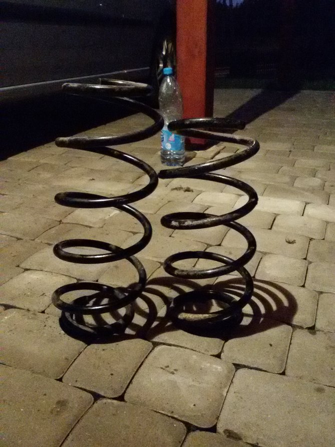

W jakimś temacie wypowiadali się inni i pisali, że różnica to tylko sprężyny. Myślisz, że mechanik nie potrafiłby zrobić tak prostej czynności jak założenie sprężyn? Nie chce mi się za bardzo wierzyć, chociaż pewnie są kierunkowe. Jutro sprawdzę czy napisy na sprężynach, jeśli jakieś się uchowały nie są do góry nogami.
Przy zakładaniu sprężyn nie da rady się pomylić. Dziwna sprawa że można nimi kręcić przecież aby przykręcić poduszkę to z przodu bez ściągacza ani rusz. A nie masz jakiejś samoróbki ciętej w garażu o zwój albo 2. Częsta metoda wieś tuningu.
Wrzucę wam fotkę różnica sprężyn z mojej ibizy i nic się nie kręci musiałem zakładać ściągaczem, amortyzatorów też nie wstawiałem krótszych a różnica gołym okiem widoczna.
