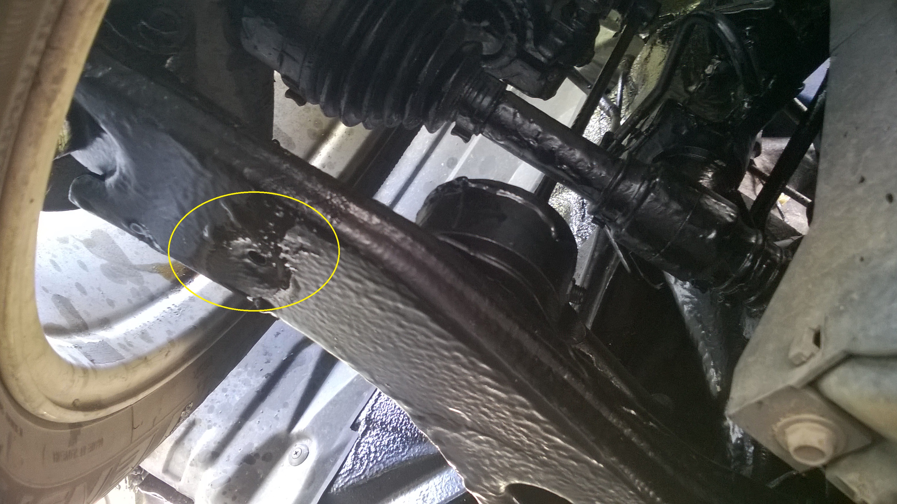

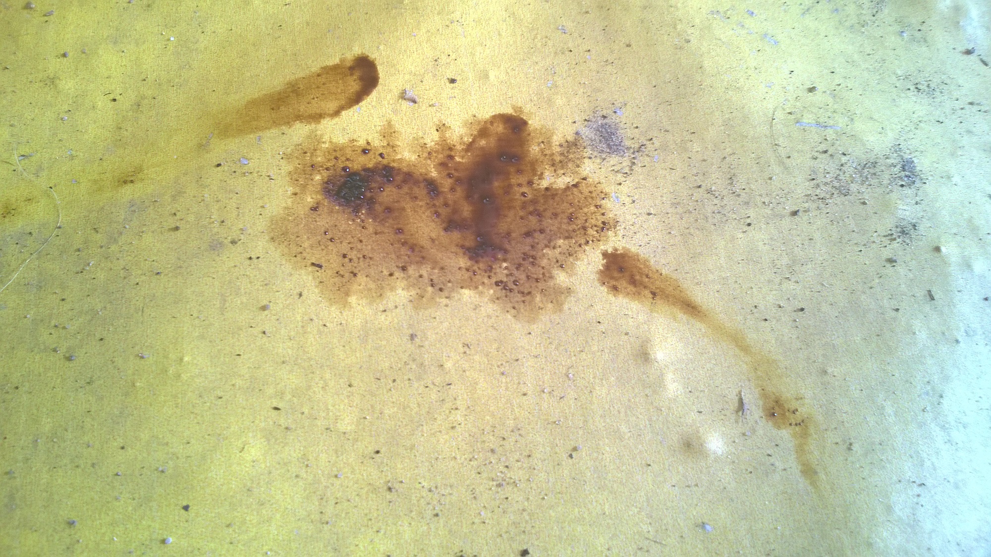

Panowie, dziś rano wyjeżdżam z garażu i na podłodze widzę taki wyciek. Nie wiem co to, i skąd. Przedstawiam fotkę z okolic wycieku, oraz ilość jaką dziś rano znalazłem w garażu. Dosyć mnie to przybiło. Mam się szykować na wydatek?
ilość znaleziona w garażu
Okolice przedniego prawego koła

Postprzez widmo82 » 13 sie 2015, 12:31
Amortyzator suchy?

Postprzez MarKul » 13 sie 2015, 12:38
Właśnie wróciłem z garażu. Doszedłem do tego że to amor... Dosyć mokry jak po sprężynie przejechałem. Hmmm zaraz podjadę do mechanika mojego. Jeżeli to amor to polecisz coś? W miarę przystępna cena ważna, ale właściwości jezdne też (jak nie bardziej).

Postprzez marcin255 » 13 sie 2015, 15:47
czy może olej z przegubu ?

Postprzez MarKul » 13 sie 2015, 17:03
Kurcze ciężko mi stwierdzić. Raczej jak wymacałem tam wszystko to wychodzi niestety na amortyzator, bo z drugiej strony czyściutki. Natomiast na tym przegubie też troszkę jest ale może to sprawa tego że leci z góry. Podjadę do mechanika jak będzie miał czas (pewnie jeszcze dziś albo jutro) i dam tutaj znać. A do <dupa> z tym wszystkim :D

Postprzez marecki3 » 13 sie 2015, 20:30
W przegubie nie ma oleju tylko smar i to dosyć gęsty, więc to nie jest wyciek z przegubu.

Postprzez marcin255 » 13 sie 2015, 21:45
marecki3 napisał(a):W przegubie nie ma oleju tylko smar i to dosyć gęsty, więc to nie jest wyciek z przegubu.
po półosi ze skrzyni ?

Postprzez MarKul » 13 sie 2015, 23:22
A to to już chyba dosyć naciągana teoria – tak mi się wydaje. Amor jak sobie przejadę mokry, dwa że krople na ziemi są tylko w okolicach amora – centralnie pod skrzynią ani w okolicach niema nic.

Postprzez kamil1988 » 14 sie 2015, 09:12
U mnie były takie same objawy i do tego jeszcze amortyzator byl "spocony". Podczas wymiany po podniesieniu auta wylała sie reszta oleju. Jeżeli masz dostęp do ściągaczy spreżyn mozesz zaoszczędzic na wymianie, ja jako totalny amator zrobiłem to w 3 godziny.
