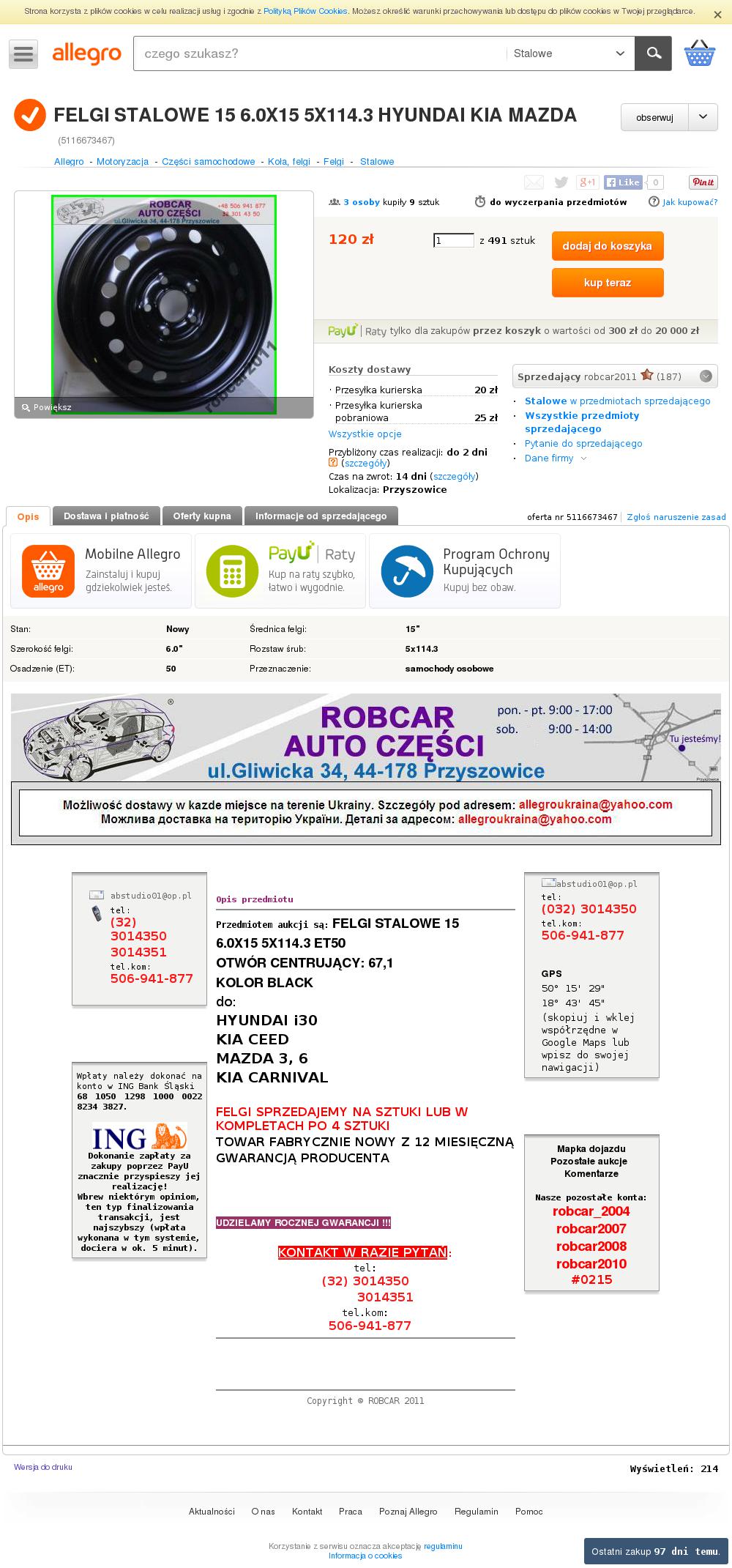

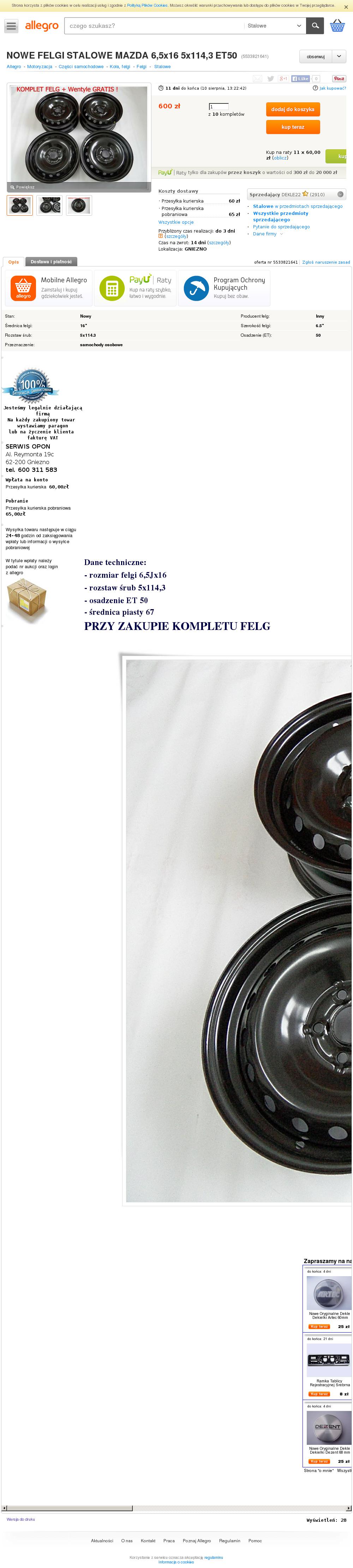

Szukam felg stalowych 15 cali do mojej mazdy 3 1,6l , z 2003 roku. Te które mam są bardzo zardzewiałe i chce wymienić. A mam opony 195/65
Czy te felgi z tych linków będą dobre ?
http://allegro.pl/felgi-stalowe-15-6-0x ... 73467.html
http://allegro.pl/nowe-felgi-stalowe-ma ... 21641.html

Postprzez petro » 30 lip 2015, 19:43
Jeśli zdecydujesz się na stalówki to:
jaceksam napisał(a):http://allegro.pl/felgi-stalowe-15-6-0x15-5x114-3-hyundai-kia-mazda-i5116673467.html
Te felgi będą pasowały i Twoje opony R15 195/65 będą do nich dobre
jaceksam napisał(a):http://allegro.pl/nowe-felgi-stalowe-mazda-6-5x16-5x114-3-et50-i5533821641.html
Do tych felg będziesz potrzebował innych opon, najlepiej R16 205/55

ET jest w porządku, natomiast szerokość felgi jest trochę bidna, bo do opon R15 195/65, które posiadasz felga powinna mieć 6" szerokości.
Reasumując: jeśli chcesz wykorzystać opony, które posiadasz i koniecznie chcesz mieć stalówki, to te z pierwszego linku są najlepsze (FELGI STALOWE 15 6.0X15 5X114.3 HYUNDAI KIA MAZDA). :)

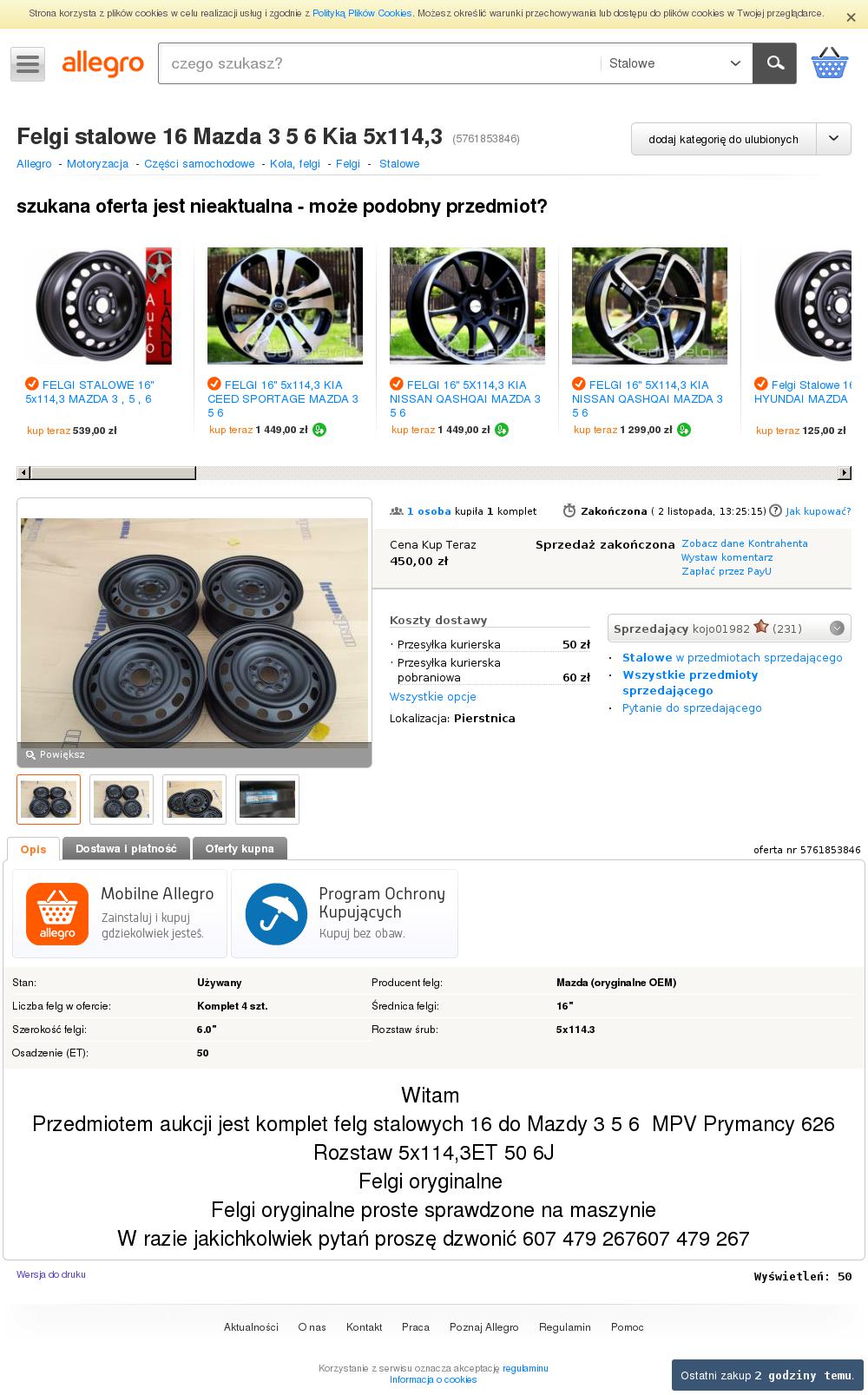

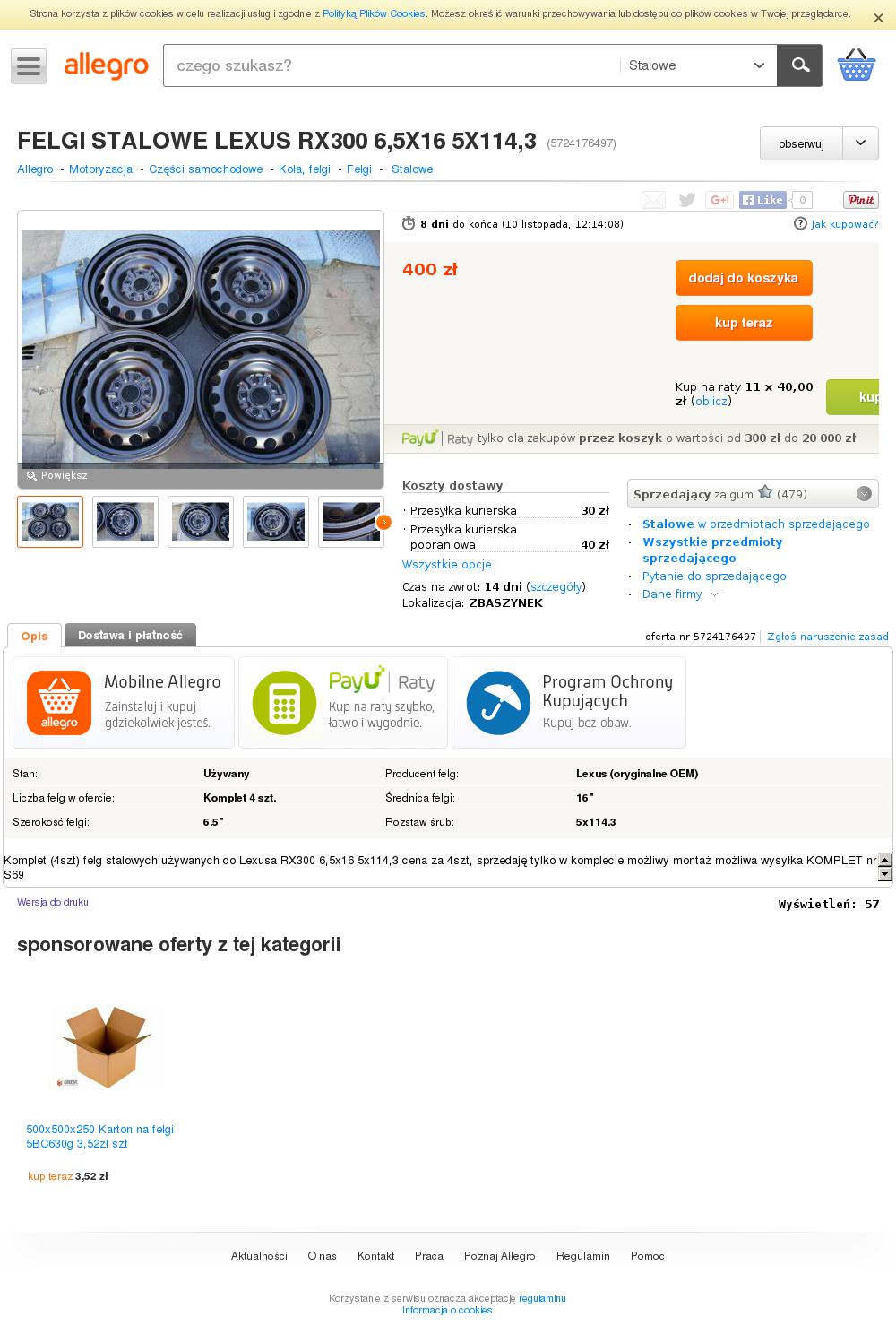

Panowie potrzebuję porady. Mam opony zimowe Pirelli 195/55r16. Powiedzcie mi czy felgi które sobie upatrzyłem http://allegro.pl/felgi-stalowe-lexus-rx300-6-5x16-5x114-3-i5724176497.html zgrają się z moją magdaleną i oponami.
Pozdrwiam

Postprzez petro » 2 lis 2015, 00:38
Zapytaj sprzedawcy o ET i średnicę otworu centralnego. Lexy maja chyba 60,1 mm a Ty potrzebujesz 67,1 mm. ET dla M3 powinno oscylować miedzy 40-52. :)
Opony R16 195/55 to nie za małą średnicę mają do Mazdy 3? :>

Postprzez MarKul » 2 lis 2015, 17:22
Dzięki za odpowiedź. Cóż, opony dostałem z samochodem, są w świetnym stanie a komplet kosztował 1700zł, więc raczej z nimi zostanę ;) Felgi kupiłem te: http://allegro.pl/felgi-stalowe-16-mazd ... 53846.html
Co o nich sądzisz?

Postprzez petro » 3 lis 2015, 00:57
Jeśli to rzeczywiście OEM Mazdy, to musi grać. Szerokość felg, ET i rozstaw śrub pasuje idealnie. <spoko>
