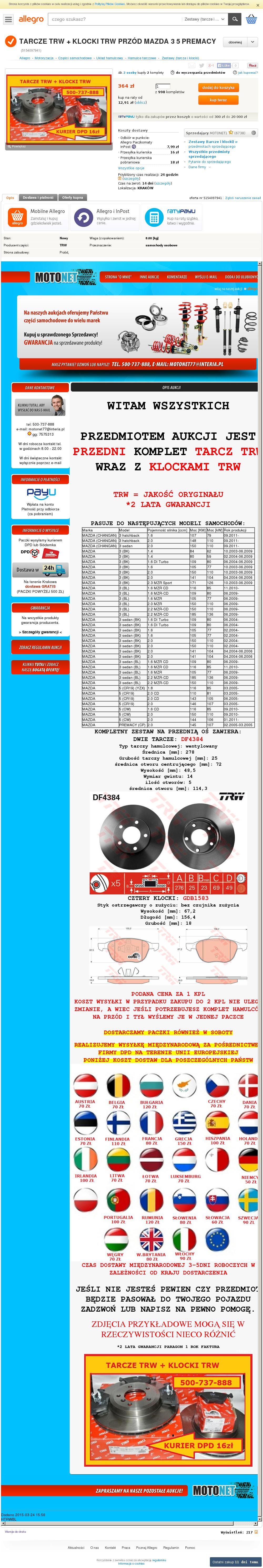

Postprzez yama » 8 cze 2015, 15:34
panowie
będą pasować http://allegro.pl/show_item.php?item=5154097941
do Bk 1.6 benzyna 2006 polift.
średnica tarczy 278 a w wyszukiwarkach podają czasem 276 mm
