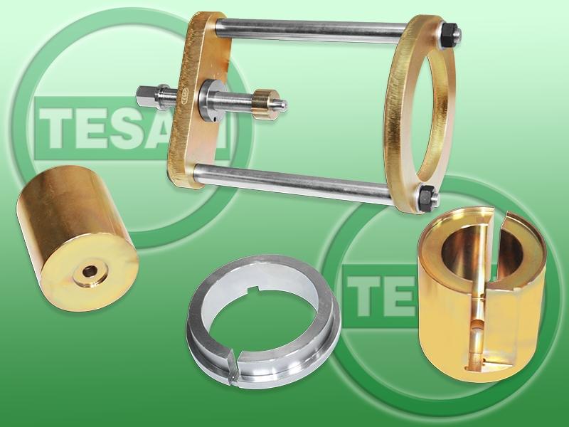

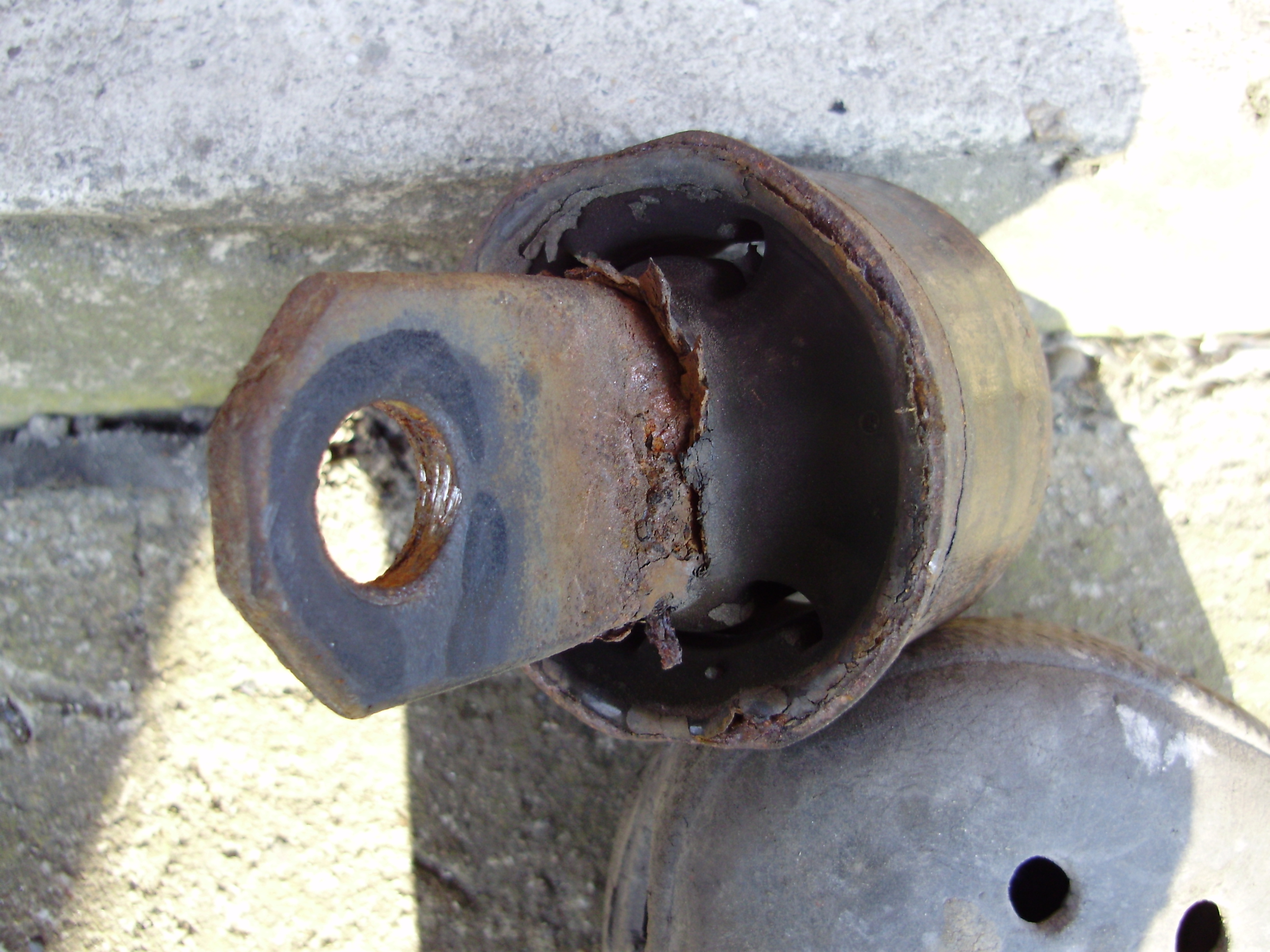

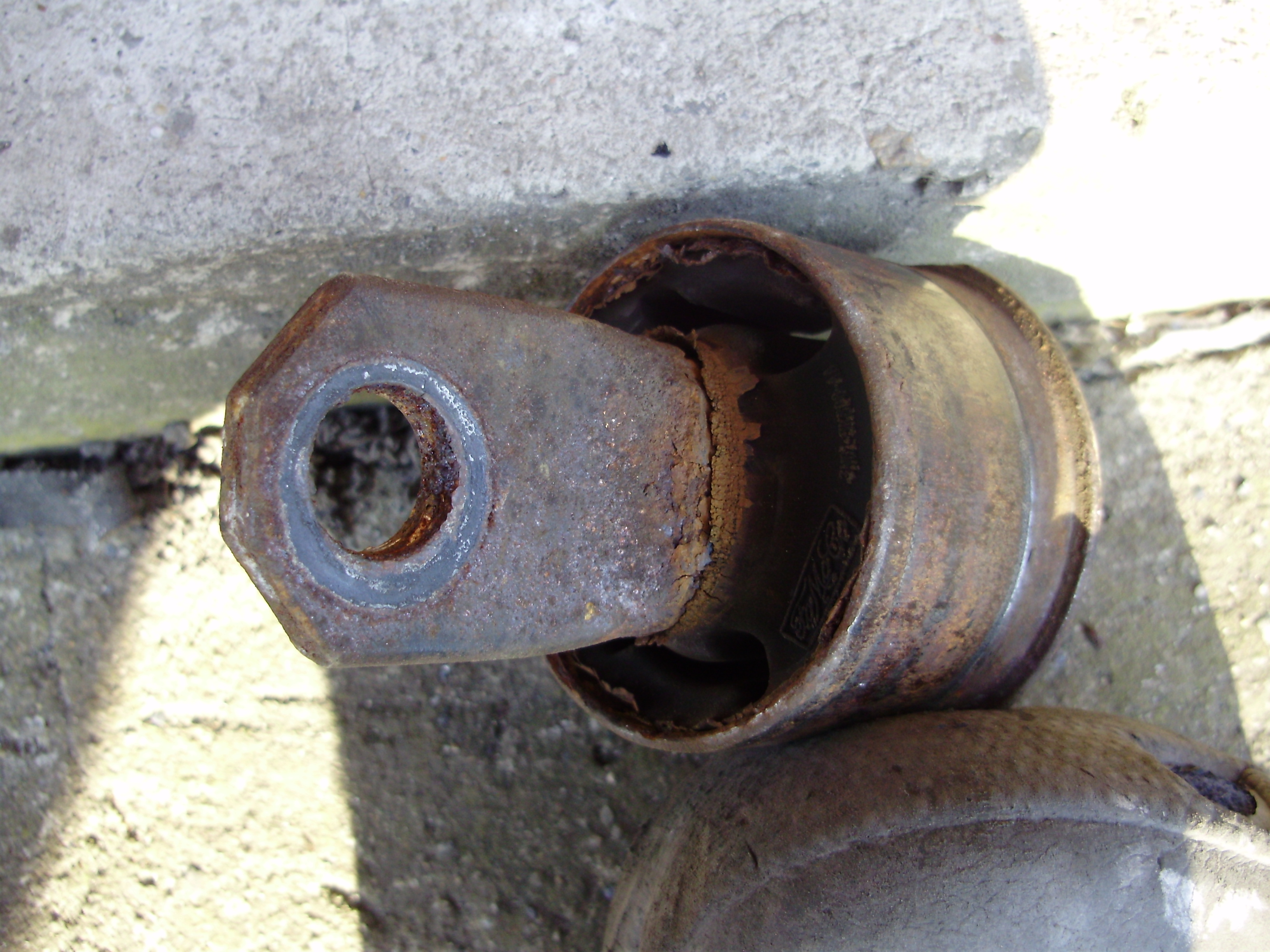

Dziś wymieniałem u siebie tuleje wahacza (cukierki) + wahacze z tyłu dla tych którzy chcą to robić samemu podzielę się paroma informacjami.
Kanał jak i prasa to zbędne elementy układanki!!! Miałem cukierki wciskać prasą, rozebrałem jedną stronę pakuje się do drugiego auta jadę do kolegi żeby powciskać nowe tuleje a tu zonk padł silnik w prasie.
Zadzwonił kolega do innego warsztatu i mieli dedykowany ściągacz do forda do tych tulei jest wyprofilowany do zapinania na wahacz plug&play niestety nie znalazłem takiego w internecie aby pokazać a zdjęcia też jakoś nie było czasu robić pewnie dostępny tylko w katalogach na zamówienie.
Ja demontowałem całość i tak musiałem to robić ponieważ wyleciały z auta wszystkie wahacze za jedną robotą, jeśli ktoś ma do wymiany tylko cukierki to wystarczy je odkręcić ściągacz i same wyjdą nie trzeba rozwalać połowy auta w tym wypadku dobrze jest mieć kanał mniej gimnastyki jednak jest to do zrobienia bez.
Cały czas wymiany to 6h z tym że straciłem 2h na jazdy z wahaczem i czekanie na to aż ktoś mi to zrobi. Nie chcieli dać mi go do ręki. W zamian za ten co mieli spokojnie można zakupić coś takiego i też tym się wymieni a koszt około 100-150zł
Dopisano 18 mar 2015, 16:51:
Teraz kwestia skrzypienia niby tuleje były ok gumy całe więc odpowiedź dla tych którym skrzypi tył auta dlaczego tak się robi: wyrabia się przez korozję czpień tulei który zaczyna skrzypieć dowód foto tej gorszej sztuki, gumy cale nie są pozrywane, nawet nie pogrymniałe a dawały już dawno o sobie znać
Przy okazji stwierdziłem dla tych co szukają co im PLASTIKOWE STUKANIE PRZESZKADZA sugeruje sprawdzić osłonę cukierków jest od dołu na dużym kołku w karoserii i 2 śrubach kluczyk 10mm do tego 1 kołek który łączy nieszczęsny filc z nadkola właśnie z osłoną poza tym dociska ona o karoserię po stronach zewnętrznych i tam może postukiwać

Kropek, mógłbyś zmierzyć i podać zewnętrzną średnicę cukierka? Dorobił bym sobie tuleje do wyciskania.
Widać że cukierek wyciska się tylko w jedną stronę.

średnice jutro ci zmierzę jak bym zapomniał to pisz przypomnij się na poczte.

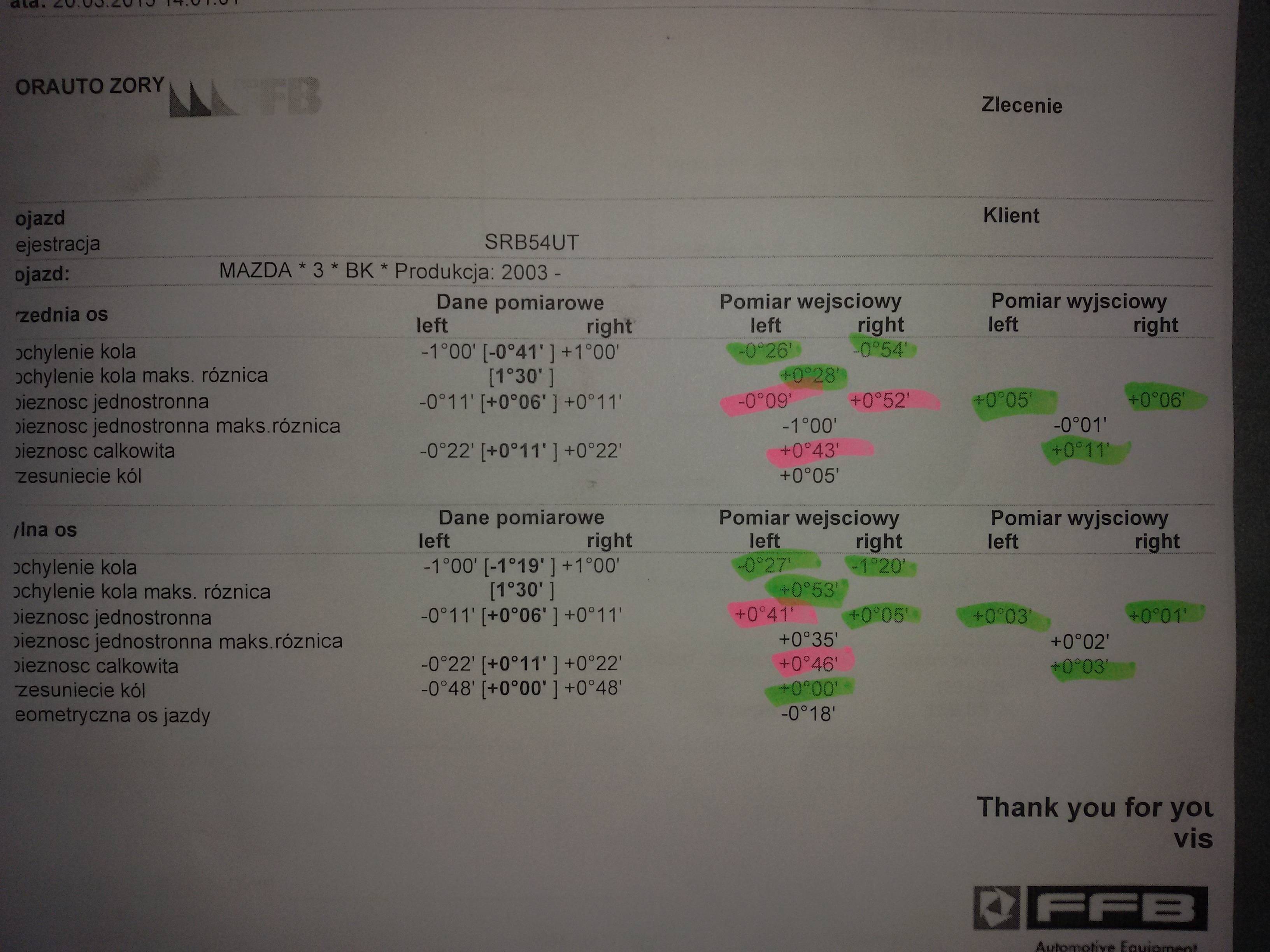

Byłem się przejechać autem i umówić na ustawianie zbieżności (130zł nor auto za obie osie z pomiarem laserowym).

Iwon44 sprawdziłem ci ten rozmiar tulei równe 60mm

Zobaczę co będzie jutro na ustawianiu zbieżności co mi powiedzą więc jak coś dam znać czy jest potrzeba wstawiania nowych według mnie jeśli je wykręcisz to szkoda kasy na zakup nowych.
Mała aktualizacja
Zbieżność ustawiona dokładnie 139,99 za obie osie.
Spokojnie można zostawić te stare śruby do geometrii, najlepiej je sobie wcześniej rozruszaj żeby potem nie było.
Jedyna sprawa której nie ogarniam to wydruk ktoś objaśni co do czego się tyczy na mój chłopski rozum bo trochę nie kumam tych cyferek!
