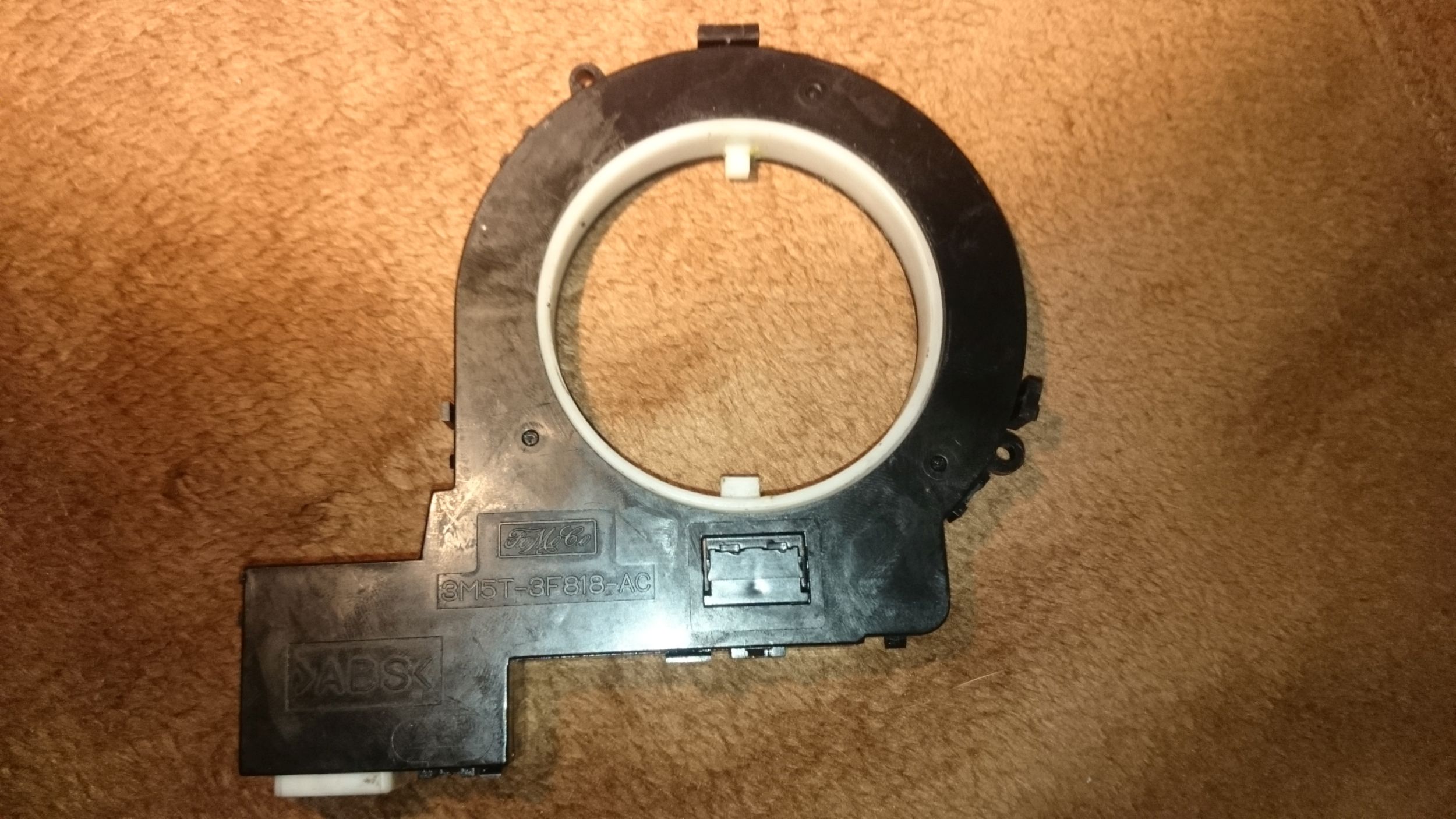

Cześć,
Czy wiecie jaki jest związek pomiędzy czujnikiem kąta skrętu kierwonicy a pompą wspomagania ?
Padł mi wspomniany czujnik, ale na razie tak jeżdżę gdyż nie mam czasu się za niego zabrać, a dodatkowo, od czasu do czasu zapala mi się kontrolka wspomagania – głównie w trakcie manewrów parkingowych – wspomaganie jest cały czas. Czy może być to spowodowane czujnikiem ?

Więc znów odpowiem sobie sam na pytanie – czujnik skrętu kierownicy ma związek z działaniem pompy układu wspomagania. Jazda z uszkodzonym czujnikiem, powodowała że przy manewrach parkingowych, pompa stawiała opór i wywalała kontrolkę na desce. Przy normalnej jeździe nie było problemu.
Wymiana czujnika na sprawny, naprawiła problem, wszystko wróciło do normy – kontrolka auta w poślizgu już się nie swieci, pompa wspomagania działa normalnie przy manewrach parkingowych.
Numer części 3M5T-3F818-AC.
Czujnik znajduję się na kolumnie kierowniczej, aby się do niego dostać należy:
– otworzyć wcześniej schłodzone piwko i wziąć łyka,
– zdjąć dolny plastik, pod kierownicą, nie ten mały który przylega do kierownicy, tylko ten nad nogami kierowcy. Należy najpierw odkręcić śrubę która kryję się pod linką do otwierania maski. Potem delikatnie ciągniemy ten element od dołu do siebie.
– Odkręcamy dolny plastik przylegający do kierownicy, trzyma się na trzech śrubach. Warto odblokować kierownicę i wysunąć ja na maksa do przodu.
– bierzemy łyk piwa,
– teraz można odkręcić kierownicę, w związku z tym, dobieramy się do dwóch śrub które są po bokach i odkręcamy – ja dodatkowo odłączyłem akumulator, żeby auto podczas odkręcania tych śrub nie trąbiło, oraz po to, żebym, gdyby coś poszło nie tak, nie oberwał poduchą :–)
– gdy mamy już wyjętą poduszkę, można zauważyć że trzyma się na żółtym przewodzie – należy go ścisnąć i pociągnąć, wyjdzie bez problemu. Ten drugi nie wiem do czego służy, ale też można go bez problemu wyjąć, nie jest podłączony do poduszki.
– następnie kluczem 20 odkręcamy kierownicę.
– bierzemy łyk piwa, bo w gardle zasycha,
– odkręcamy 3 śruby którym jest przykręcona tzw. taśma, pod nią siedzi wspomniany czujnik.
– odpinamy kostkę oraz zatrzaski od taśmy i czujnik jest już wyjęty.
