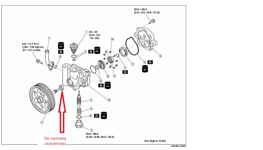

Jeżeli pompa jest identyczna jak na rysunku, to widać że wałek jest na stałe na kole, więc możliwość ze ściagaczem odpada. Trzeba rozebrać. Nie jest do wcale trudne. Trzeba uważać na łopatki rotora, żeby nie pogubić. Przy składaniu tak samo włożyć rotor i cylinder.
nr.11 to pewnie seger, lub zabezpieczenie które trzyma cały pakiet w korpusie pompy.

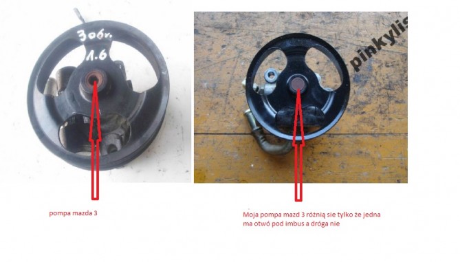

pompa jest od tego samochodu na 100 %. tylko zastanawia mnie jedno ze na niektórych pompach jest widoczne przy kole otwór pod imbus a na niektórych nie ale z tego co mówisz czeka mnie rozbiórka :))

Sprawdzałeś dobrze może jest tam zatyczka na śrubie?!

Zapewne koło pompy jest nabite na wałek,na gorąco, albo przy pomocy ciekłym azotem. Przy wszelkich pompach nie ma prawa być żadnego luzu wzdłużnego i poprzecznego na głównym wale, czy pracuje na panewce, czy łożysku. Rozbierz pompę. Jeżeli robisz to pierwszy raz, zrób sobie zdjęcia. Nie pogub części, używaj plastikowego młotka, i łopatki wirnika mogą być na małych sprężynkach które odpychają je do gładzi cylindra od rotora. Też nie pogub :) i zwróć uwagę jak są założone, bo mogą nie być symetryczne. Nowy uszczelniacz posmaruj delikatnie na zewnętrznym brzegu dookoła wazeliną techniczną lub olejem i spróbuj wcisnąć palcami w gniazdo, lub wkretakiem w specjalnych miejscach w simeringu. Powodzenia
Myślę że gdyby koło z wałkiem dało się rozdzielić, było to narysowane na rysunku złożeniowym.

Witam ponownie pompe trzeba było rozebrac od tyłu i koło wychodzi. Łopatki od wirnika są chyba symetryczne teraz tylko trzeba uszczelniacz dokupić .Dzieki wszystkim za odpowiedzi.pozdrawiam
