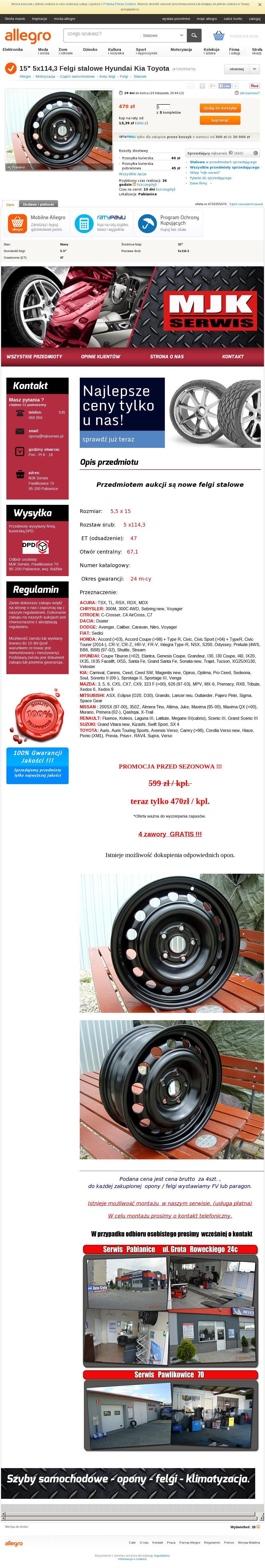

Postprzez netmajor » 21 paź 2014, 15:53
Hej,
Chce kupić oponki zimowe 195/65R15 i się zastanawiam czy będą pasować te felgi http://allegro.pl/15-5x114-3-felgi-stalowe-hyundai-kia-toyota-i4720255470.html
Sprzedawca potwierdza że powinny wejść mimo że ET mają 47 a w wątku wyczytałem że lepiej 50/52 mieć. Jakie problemy mogą się pojawić gdy ET jest nie odpowiednie?
Co sądzicie?
Od: 22 sie 2014, 15:01
Posty: 13 (1/0)
Auto: Mazda 2 DE 2009
Postprzez petro » 21 paź 2014, 16:10
Wejdą bez problemu. Gdyby jeszcze miały szerokość 6" (zalecane do opon o szerokości 195mm), a nie 5,5" to byłoby idealnie.
Na felgę 5,5" możesz wrzucić oponę o szerokości max 195mm. :)
