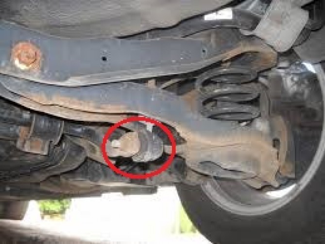

Postprzez marcinklin » 9 paź 2014, 11:32
Dobra, u mnie problem rozwiązany. I nigdy bym nie pomyślał, że ta rzecz może powodować tyle różnych wydźwięków stukania – jeżeli mogę to tak nazwać (od głuchego poprzez plastikowe itp...) :D Wymieniłem i wszystko ucichło... A przyczyną był zużyty łącznik stabilizatora. Zaznaczone na zdjęciu. Pozdrawiam. Wybaczcie za słabą jakość zdjęcia.

Postprzez marecki3 » 9 paź 2014, 11:45
marcinklin napisał(a):A przyczyną były zużyte sworznie wahacza tylnego. Zaznaczone na zdjęciu
To na zdjęciu to łącznik stabilizatora.

Postprzez marcinklin » 9 paź 2014, 18:41
marecki3 napisał(a):To na zdjęciu to łącznik stabilizatora.
A no tak, pomyłka :)
