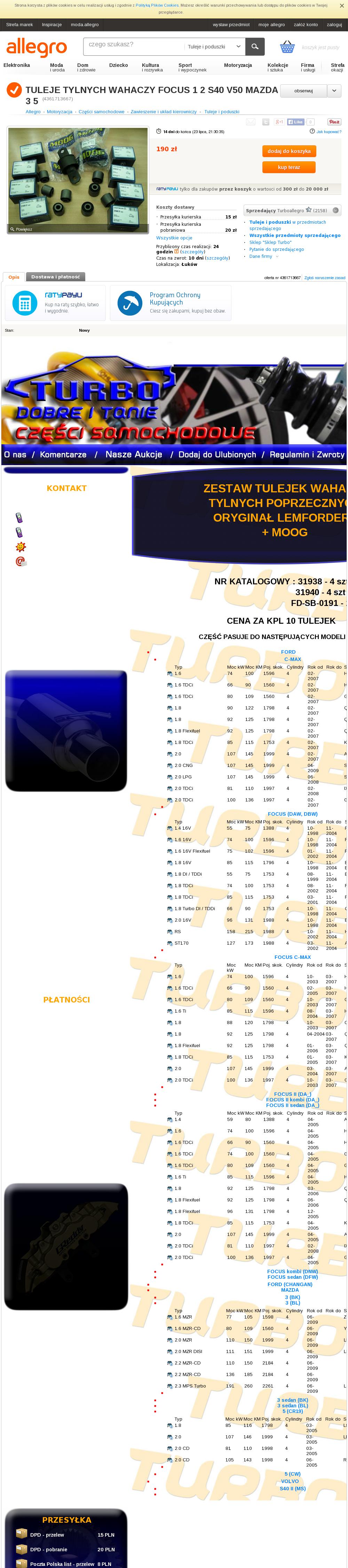

Ostatnio wymieniałem tuleje z tyłu.
Kupiłem komplet na Allegro za 190PLN
Lemforder 31938 4szt na wahacze poprzeczne (kości)
Lemforder 31940 4szt na wahacze poprzeczne (banany)
Moog FD-SB-0191 2szt na wahacze wzdłużne (cukierki)
Cukierki też kupowałbym Lemfordera, ale znalazłem komplet za 190PLN, więc kupiłem wszystko na raz.
http://allegro.pl/tuleje-tylnych-wahaczy-focus-1-2-s40-v50-mazda-3-5-i4361713667.html
Można jeszcze wymienić tuleje w dolnym wahaczu poprzecznym (trzymającym sprężynę), ale nie znalazłem żadnych zamienników dobrej firmy. Jedynie jakieś motgum, ale to badziewie. Moje były jeszcze w dobrym stanie, więc ich nie wymieniałem. Na pewno wytrzymają dłużej niż nowe motgum.

Postprzez krgsone » 27 lip 2014, 20:00
koledzy mam pytanie, powyższy zestaw tulejek na tył lemforder'a co wysłał kolega marecki3, będzie pasował do Mazda 3 BK z 2005r, 1.6 105km??? Pytam bo w opisie aukcji jest napisane, że pasuje do Mazda 3 bk od 2006-2009, mi się wydaje, że to jest to samo bo ta sama płyta podłogowa, ale wolę się upewnić ;)
pozdrawiam!

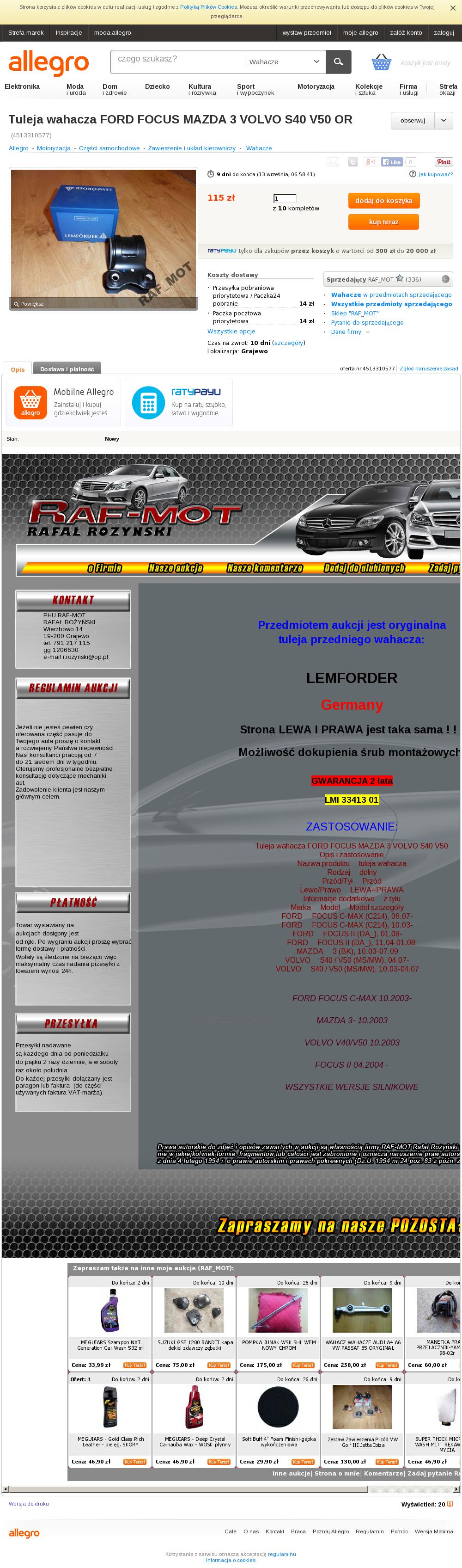

Postprzez boroszlezsko » 3 wrz 2014, 17:16
poradźcie laikowi, mam do roboty trochę w podwoziu, w warsztacie w którym serwisuję wycenili mi tak:
– tuleje wahaczy przód x2 – 500PLN
– tuleje wahaczy tył x2 – 500PLN
– wahacze poprzeczne x2 – 150PLN
w sumie wychodzi 1150PLN (części Lemforder + robocizna). Nie za dużo? Bo parę postów wcześniej same części do tyłu z allegro to 190PLN... no chyba, że chcą mi jeszcze jakieś inne tuleje wymieniać. Na początku wątku info, że z całym przodem można się w 400PLN zmiescić (nie wiem, inflacja? :) ).
Od: 27 sty 2014, 20:58
Posty: 82 (1/0)
Skąd: Śląsk
Auto: Mazda 3 BK 1.6 '06/07
Postprzez marcin255 » 3 wrz 2014, 17:21
http://allegro.pl/tuleja-wahacza-ford-f ... 10577.html
2x 115 zł , resztę sobie dopowiedz
