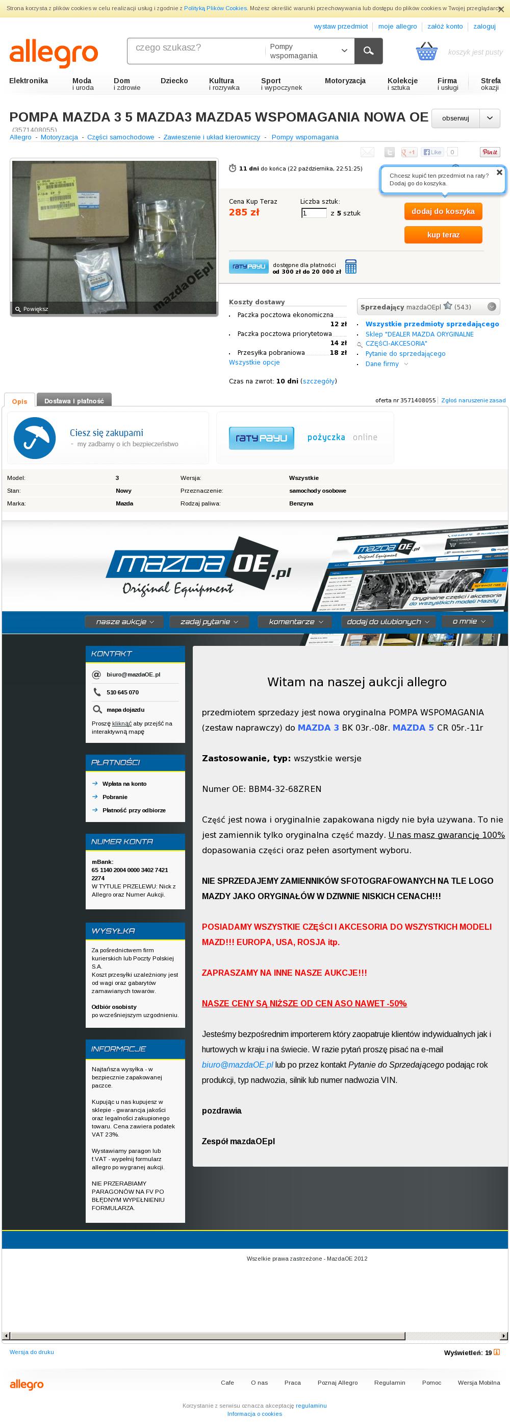

http://allegro.pl/pompa-mazda-3-5-mazda ... 08055.html
Ma ktoś wiedzę, czy taki zestaw rozwiąże problemy z padającym wspomaganiem? w zestawienie nie ma silnika i sterownika. Poza tym wszystko oryginalne.

Postprzez POLI-FB » 16 paź 2013, 21:17
Witam!
W skład tego zestawu wchodzi pompa olejowa, śruby, łącznik i oring. Jeżeli nawaliła u Ciebie pompa oleju to zestaw pomoże. Jeżeli padł silnik ze sterownikiem to gorzej. Z tego co wiem to silnik kosztuje w ASO coś około 2 tysięcy, ale jeszcze sprawdź bo to info ma już trochę czasu. Po pierwsze trzeba zdiagnozować usterkę. Podpięcie po komputer wyjaśni czy walnięty jest silnik i sterownik. Acha, od Forda nie pasuje. W naszych „3” japońce włożyły m.in. swoje pompy wspomagania i intercoolery.
