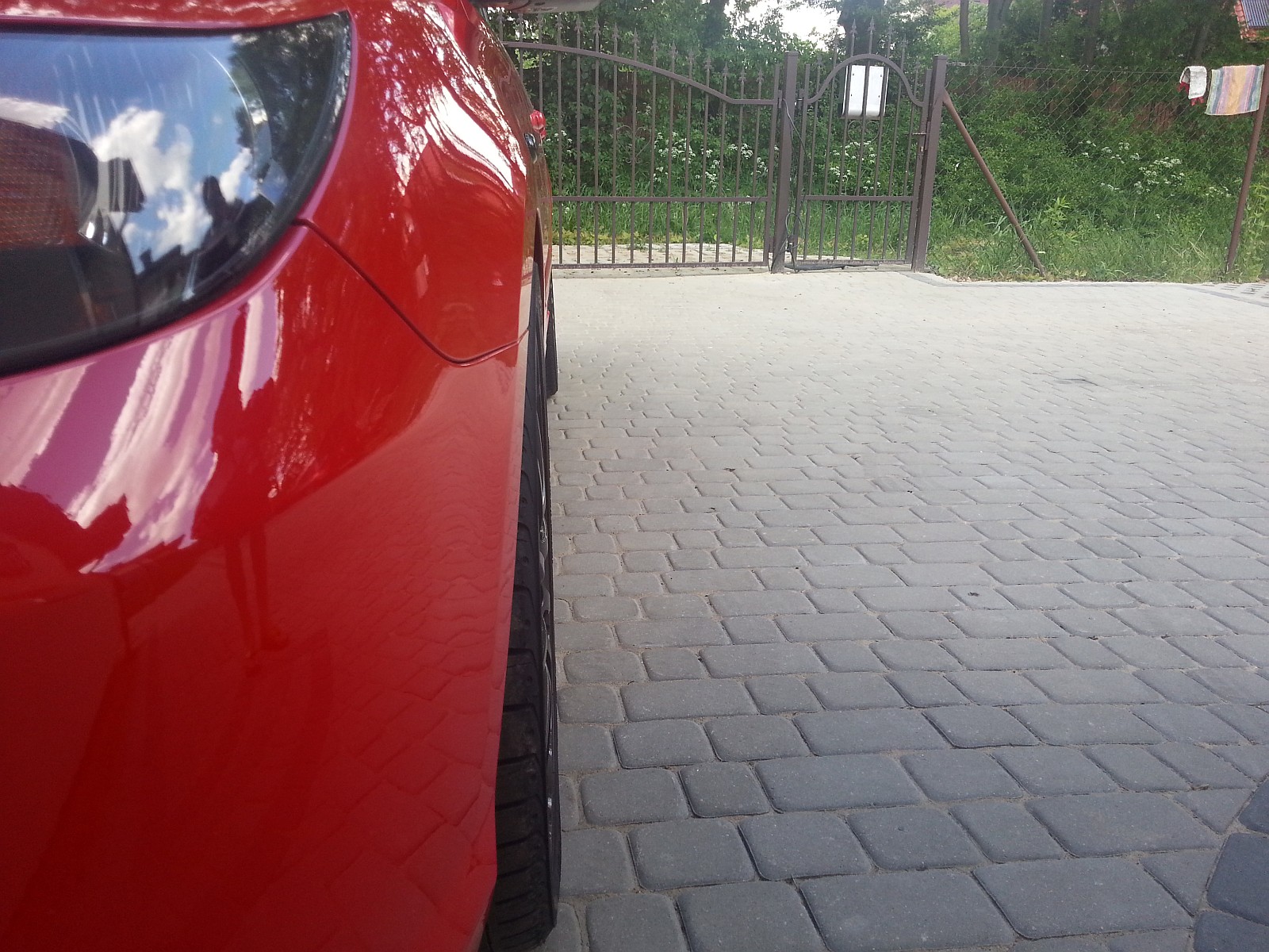

Ilu calowe ?
Jeśli są 6,5" to będą wyglądać tak jak na tym zdjęciu.
Jeśli większe będą wychodzić na zewnątrz.

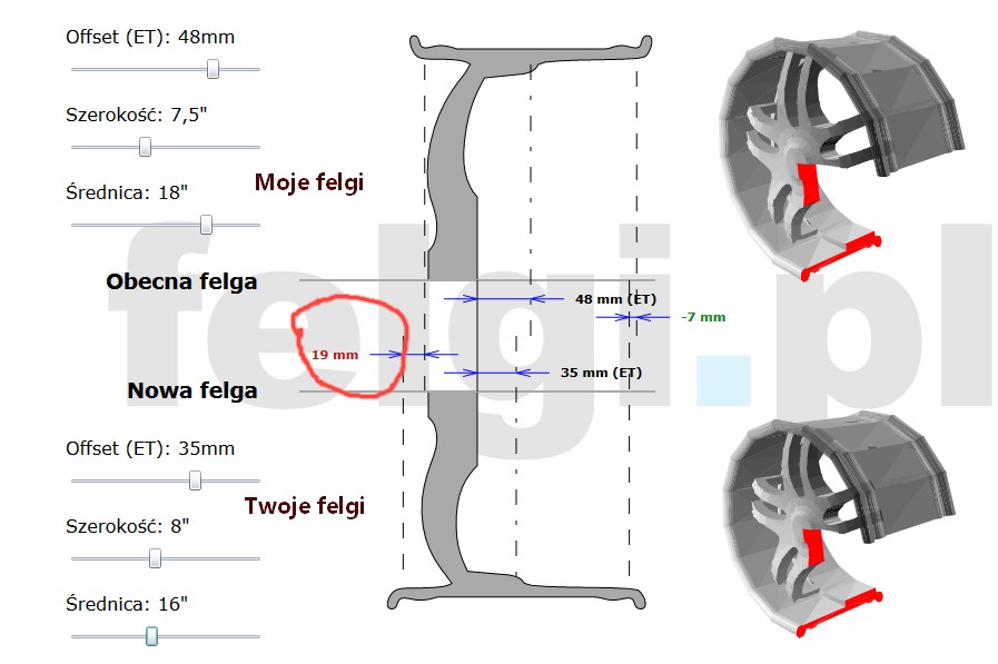

Postprzez tomek-waw » 29 wrz 2013, 06:44
kuman1987r napisał(a):8Jx16H2 ET35
szukam czegos na ziowki a te sa jakies 15 km odemnie w dobrej cenie
Tych nie bierz. Będą Ci wychodzić o prawie 2 cm dalej niż u mnie.

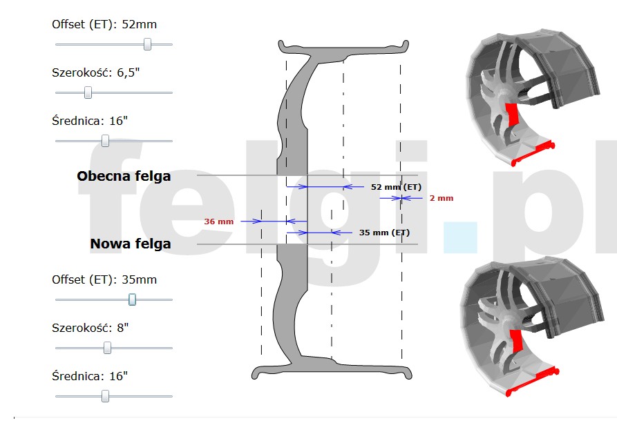

Tu masz porównanie do oryginalnej felgi w M3
