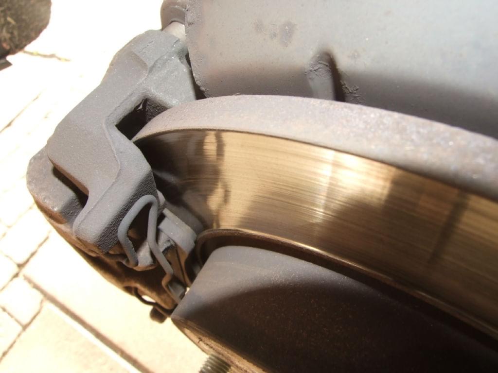

Postprzez fornal » 11 sty 2014, 16:51
Wymiana konieczna?
Od: 7 wrz 2010, 18:38
Posty: 33
Skąd: Eindhoven NL
Auto: Mazda 3 BK 1.6 PB
Mazda 6 GH 2.0 PB
Postprzez krzysM3BK » 11 sty 2014, 21:15
Ze zdjęcia ciężko wywnioskować.
Tarcze z przodu: nowe 25mm, 23 mm minimalna grubość
Tarcze z tyłu: nowe 11 mm, 9 mm minimalna grubość
Klocek powinien mieć nie miej niż 2 mm okładziny ciernej.
Zmierz i wszystko będzie jasne.
