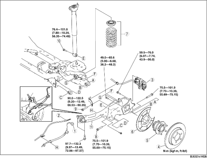

Skrzypieć może też tuleja tylnego wahacza wzdłużnego, tzw. "cukierek". Guma tej tulei parcieje i skrzypi podczas przejeżdżania przez progi.
wacz tylny wzdłużny wraz z tuleją:
wahacz tylny wzdłużny nr 11

Problem skrzypienia nie leży po stronie lizaków na wahaczu wzdłużnym a po stronie gum trzymających drążek stabilizacyjny przy podwoziu i to one skrzypią nie lizak . Zanim zabierzesz się za wymianę lizaków proponuje najpierw wymienić gumy stabilizatora. Ja tez myślałem że problem leży po stronie lizaków wymieniłem je i dodatkowo przez to musiałem wymienić 2 wahacze poprzeczne bo zerwały się zapieczone tuleje wewnętrzna na wahaczu i trzeba było ciąć wahacz niestety. Przez to więcej pracy było no i koszta większe.
