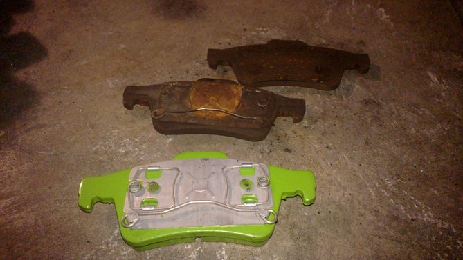

Dam głowę, że kolega nie ma tych od wewnątrz.
Przecież EBC to jeden z czołowych producentów wyczynowych klocków i tarcz.
nawet nie śmiem wątpić. Aczkolwiek w standardzie różnie to bywa.
Ostatnio edytowano 24 kwi 2013, 13:28 przez yezior, łącznie edytowano 1 raz

Postprzez lukaszm » 24 kwi 2013, 13:27
yezior napisał(a):Dam głowę, że kolega nie ma tych od wewnątrz.
Tyle że kiedyś też czytałem że ktoś nie miał tych zewnętrznych bo mechanik zgubił czy złamał i też miał problemy

Postprzez yezior » 24 kwi 2013, 13:33
To już poniżej standardu <rotfl>

Postprzez Michał Leśniak » 24 kwi 2013, 14:11
lukaszm napisał(a):Rozumiem że nie masz tych sprężynek:
Czy tych które są na wewnętrznym klocku hamulcowym?
Jakby nie patrzeć to mechanik dał "d*u*p*y" skoro to zakładał to widział że klocki się różnią i po zawodach.
nie
chodzi o ten drucik/sprężynkę przy klocku u góry
z brakeparts.pl wiem, że nie można czegoś takiego dokupić do tych klocków

Postprzez marcin255 » 24 kwi 2013, 14:15
Ja tam nigdy żadnych sprężynek na klocku nie widziałem jedynie sprężyny zacisku przytrzymujące klocek

Postprzez radzi89 » 24 kwi 2013, 14:48
Tylne klocki nie mają takich sprężynek więc niech Twój mechanik się troszkę douczy fachu :)

Postprzez Michał Leśniak » 24 kwi 2013, 15:37
może to źle nazywam ale chodzi o ten element, który jest u góry klocka wygięty w literę o drucik ( klocki po prawej stronie na zdjęciu) a którego na EBC nie ma a u innych producentów występuje
Tak to jest jak się korzysta z porad Żony i Teścia (ich znajomy mechanik).......
czy założone klocki można ratować ( ocierają przy ruszaniu) i zlecić komuś prawidłowy montaż tego co jest załozone czy kupić nowe ?

Postprzez radzi89 » 24 kwi 2013, 15:51
Tutaj masz fotkę moich klocków. Fabryczne vs EBC jak widać są identyczne więc nie wiem w czym mechanik ma problem <co?>

Postprzez Michał Leśniak » 24 kwi 2013, 17:44
chodzi o tą część/klamre/sprężynkę/drucik ( już nie wiem jak to nazwac) nad napisem bosch na klocku

Postprzez radzi89 » 24 kwi 2013, 20:43
Rozumiemy ale nawet w fabrycznych klockach jej nie ma ! Więc czemu się upierasz że musi być :) ?

Postprzez lukaszm » 25 kwi 2013, 15:05
w fabrycznych jest bo rozbierałem ostatnio zacisk z tyłu i mam jeszcze oryginalne klocki sprężynka była na jednym z nich.

Postprzez radzi89 » 25 kwi 2013, 15:53
Ja w swoich nie miałem a na 100% były fabryczne <zawstydzony>

Postprzez kropek101 » 25 kwi 2013, 19:32
U siebie wymieniałem klocki przód i tył na wszystkich pisało Mazda i wyglądały tak jak na zdjęciu które wstawił radzi89 nie było tam takich drucików jak na tych z boscha chyba że odpadły

Postprzez rudy rydz » 22 maja 2013, 23:01
Michał Leśniak napisał(a):chodzi o tą część/klamre/sprężynkę/drucik ( już nie wiem jak to nazwac) nad napisem bosch na klocku
być może szukasz tego:
http://www.fox.rzeszow.pl/SPREZYNKA-KLO ... 94%29.aspx
http://www.autopartoo.com/oem/mazda/fb0126233.html
tylko trzeba wysłać zapytanie, bo w magazynie brak.

Postprzez Michał Leśniak » 23 maja 2013, 18:51
Dziękuje za odpowiedzi i porady
skończyło się to tak, że założyli nowe klocki takie jakie były przed zmianą czyli polskie Brecki ( mają sprężynkę) i jest wszystko ok
