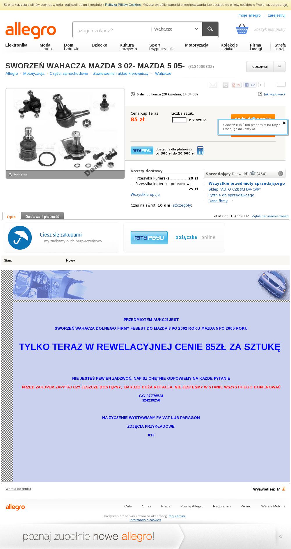

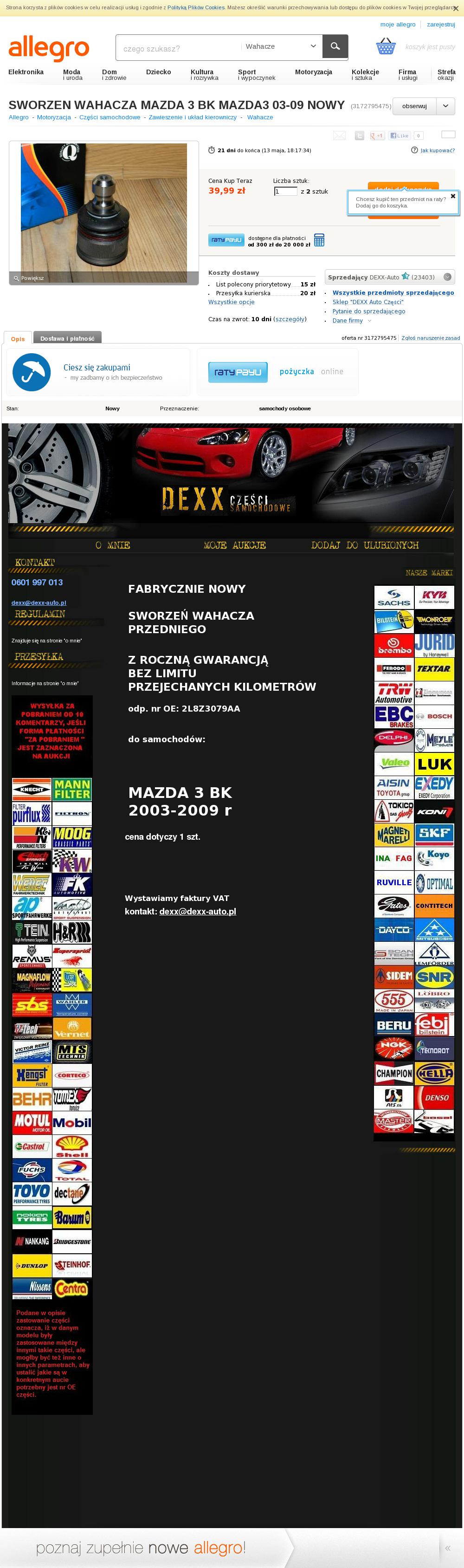

Postprzez marcin255 » 22 kwi 2013, 18:04
marcin255 napisał(a):Ja kupiłem sworzeń , trzeba go wcisnąć prasą
endi84 napisał(a):Maja sie dowiedziec czy sam sworzen jest dostepny czy tylko z wahaczem.
Jak sadzisz jest dostępny ?
http://allegro.pl/sworzen-wahacza-mazda ... 69332.html
http://allegro.pl/sworzen-wahacza-mazda ... 95475.html

Postprzez endi84 » 25 kwi 2013, 09:48
Dzieki za info, chciale tylko zweryfikowac czy istnieje mozliwosc wymiany samego sworznia :). Juz po wymianie.
Nastala cisza w zawieszeniu. Zero stukania :)
