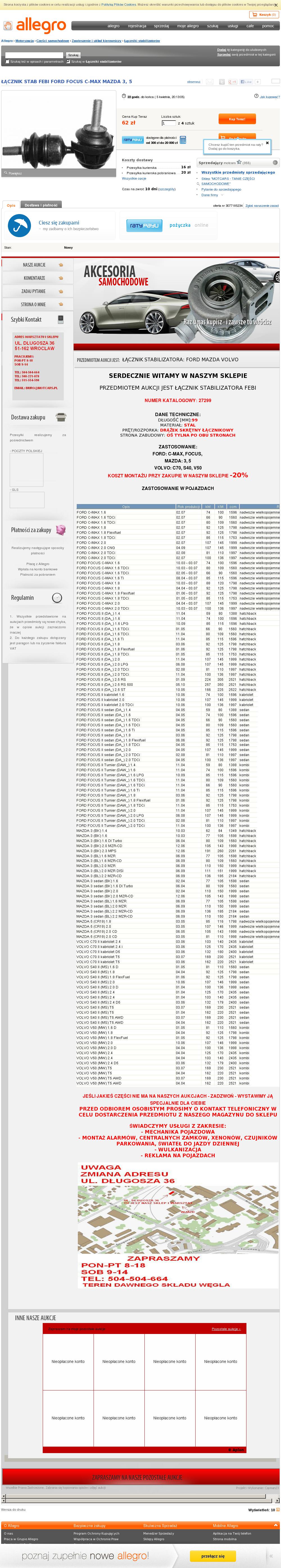

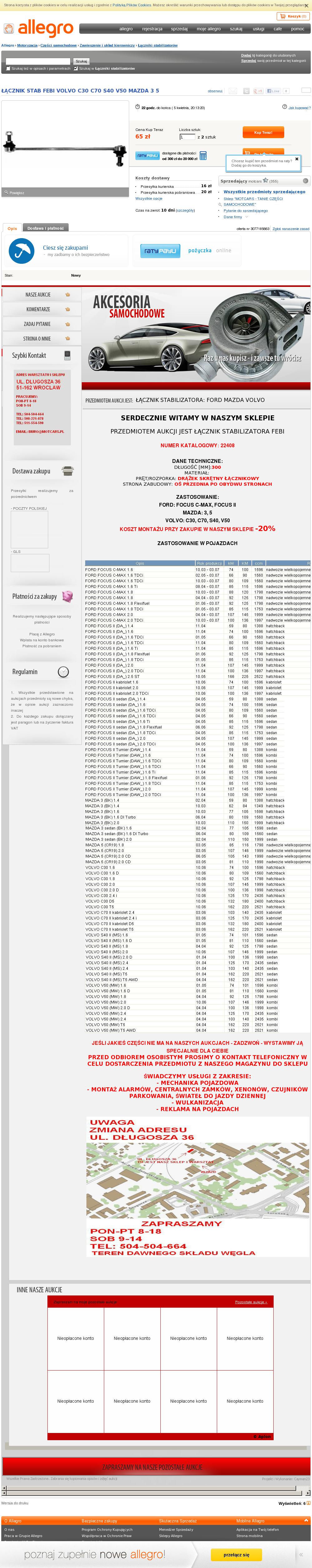

Przymierzam się na dniach przy okazji wymiany kół na sezon letni powymieniać łączniki oraz gumy stabilizatorów. Przeglądałem forum, ale nie znalazłem jednoznacznej odpowiedzi jakiej firmy łączniki są godne polecenia. Chciałbym coś możliwie trwałego ze średniej półki cenowej.
Znalazłem to:
http://allegro.pl/lacznik-stab-febi-vol ... 85663.html
http://allegro.pl/lacznik-stab-febi-for ... 85234.html
Czy warto? , polecacie łaczniki firmy FEBI?

Postprzez marcin255 » 4 kwi 2013, 21:41
Febi sa OK
