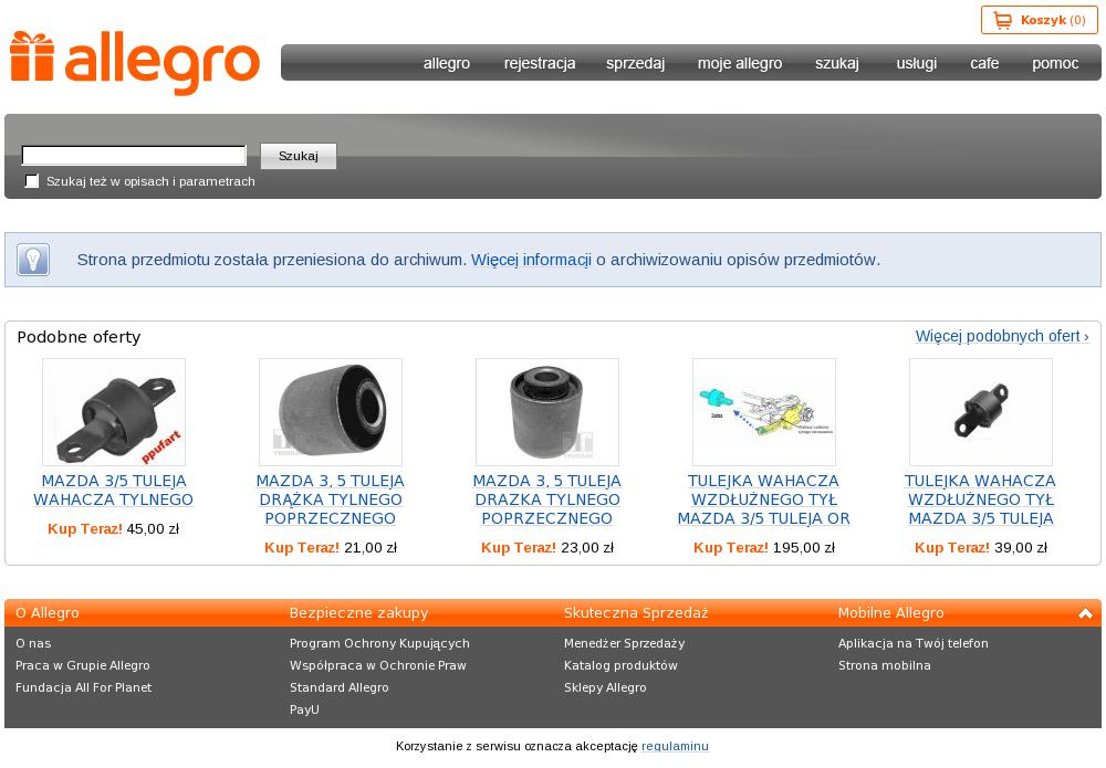

Postprzez Gigi_ » 14 wrz 2012, 09:14
Mam pytanie odnośnie tulei wahacza przedniego (tylnej). Mianowicie mam ją do wymiany i zastanawiam się jaką rolę w kwestii tego typu części (niby mało skomplikowanej) odgrywa producent. Rozumiem że mogę też prawdopodobnie skorzystać z części do focusa ale bardziej mnie interesuje czy wymieniał ktoś i czy może się wypowiedzieć odnośnie żywotności tego elementu? Znalazłem poniższe aukcje (niestety po jakimś czasie te linki zapewne będą mało przydatne ale teraz mogą być użyteczne;)
http://allegro.pl/mazda-3-5-tuleja-waha ... 56840.html
http://allegro.pl/mazda-3-5-tuleja-waha ... 45562.html
http://allegro.pl/mazda-3-5-tuleja-waha ... 97288.html
Mianowicie w pierwszych dwóch ten sam sprzedawca nawet się nie pofatygował żeby zmienić zdjęcie ;) Trzecia jest typowo ekonomiczna. Jakieś doświadczenia w tej kwestii? Pzdr!
Od: 19 wrz 2011, 14:01
Posty: 96 (0/4)
Skąd: Łask
Auto: Mazda3 BK 2.0 LF '06
Postprzez Dominooo » 14 wrz 2012, 10:39
Ja mogędodć od siebie tylko tyle, że podczas wymiany tylnej tulei przedniego wachacza trzeba było jeszcze kupić sworznie wachacza.
Od: 1 wrz 2010, 05:47
Posty: 776 (0/1)
Skąd: Śląsk
Auto: マツダ 3 Y6 BK '05
Postprzez Gigi_ » 14 wrz 2012, 11:07
Dzięki, dobra rada. Zwrócę na to uwagę u mechanika <ok>
Posty: 96 (0/4)
Skąd: Łask
Postprzez akostarek » 14 wrz 2012, 11:17
maiłem tak jak Dominooo, kupuj do Mazdy, w Focusie jest chyba inny gwint, było strone czy dwie wczesniej.
Od: 31 sty 2011, 11:57
Posty: 1371 (0/8)
Skąd: Śląsk
Auto: Mazda3 BK Y6 '05
Postprzez Gigi_ » 15 wrz 2012, 18:02
ahmm czyli od focusa jednak nie do końca pasuje.. chyba nieuważnie prześledziłem temat. na to najtańsze przezornie też się nie zdecyduję ;) dzięki
