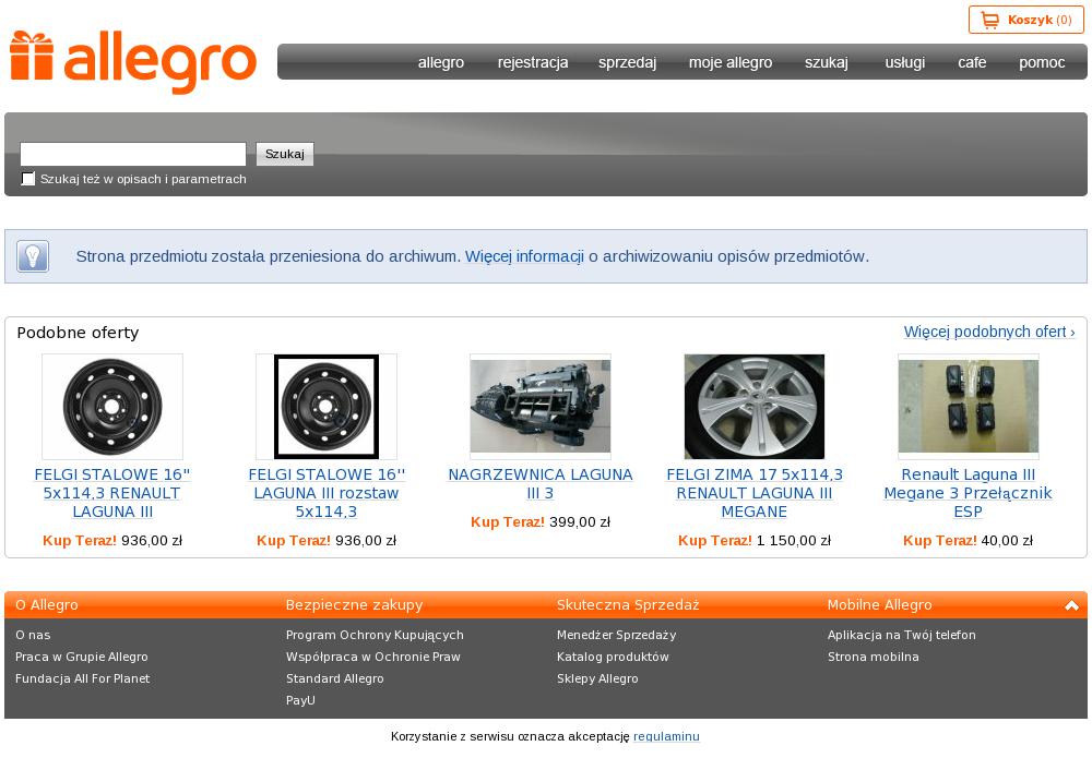

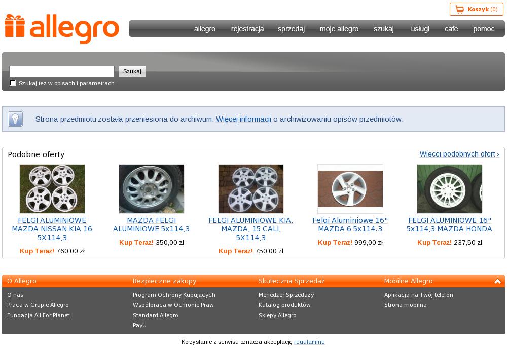

Postprzez fixerq » 24 lis 2011, 17:21
Panowie mam pytanko. Czy felgi z mojej byłej m3,czyli te: http://allegro.pl/felgi-aluminiowe-deze ... 82843.html
podejdą do megane III 2.0 dci z 2008r?
Tutaj np stalowe do meganki: http://allegro.pl/laguna-iii-megane-iii ... 42568.html
Teoretycznie chyba będą pasować, ale wolę się upewnić. Z góry dzięki za odp :)

Postprzez Wicher » 24 lis 2011, 18:09
fixerq napisał(a):Panowie mam pytanko. Czy felgi z mojej byłej m3,czyli te: http://allegro.pl/felgi-aluminiowe-deze ... 82843.html
Podejdą, jeśli założysz do nich pierścienie zmniejszające otwór centrujący pod megane. M3 ma otwór centrujący 67.1, więc pewnie takie masz pierścienie. Megane ma z tego co widzę otwór 66, więc do obecnych felg musisz dokupić po prostu odpowiednie pierścienie centrujące. I tyle.

Postprzez fixerq » 25 lis 2011, 14:01
Dzięki Wicher. Felunie sprzedane :) Kupujący będzie musiał dokupić pierścienie centrujące, bo felgi fabrycznie mają 71,6.
