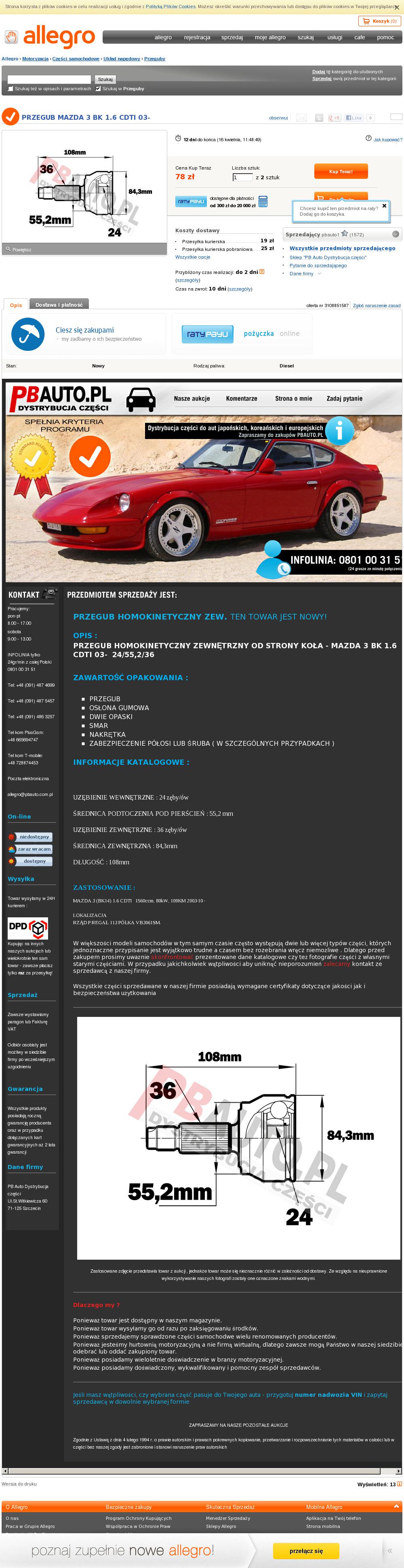

Biegi wchodzą bez problemu, sprzęgło też... nic nie stuka
Stało się to kiedy w momencie na maxa obróconych kołach w prawo przy prędkości ok 20km/h dałem gazu. W tedy już padł i nie ruszył dalej...
Kolega w pracy powiedział że prawdopodobnie przegub zerwałem
Podobno coś takiego
http://allegro.pl/przegub-mazda-3-bk-1- ... 51587.html
