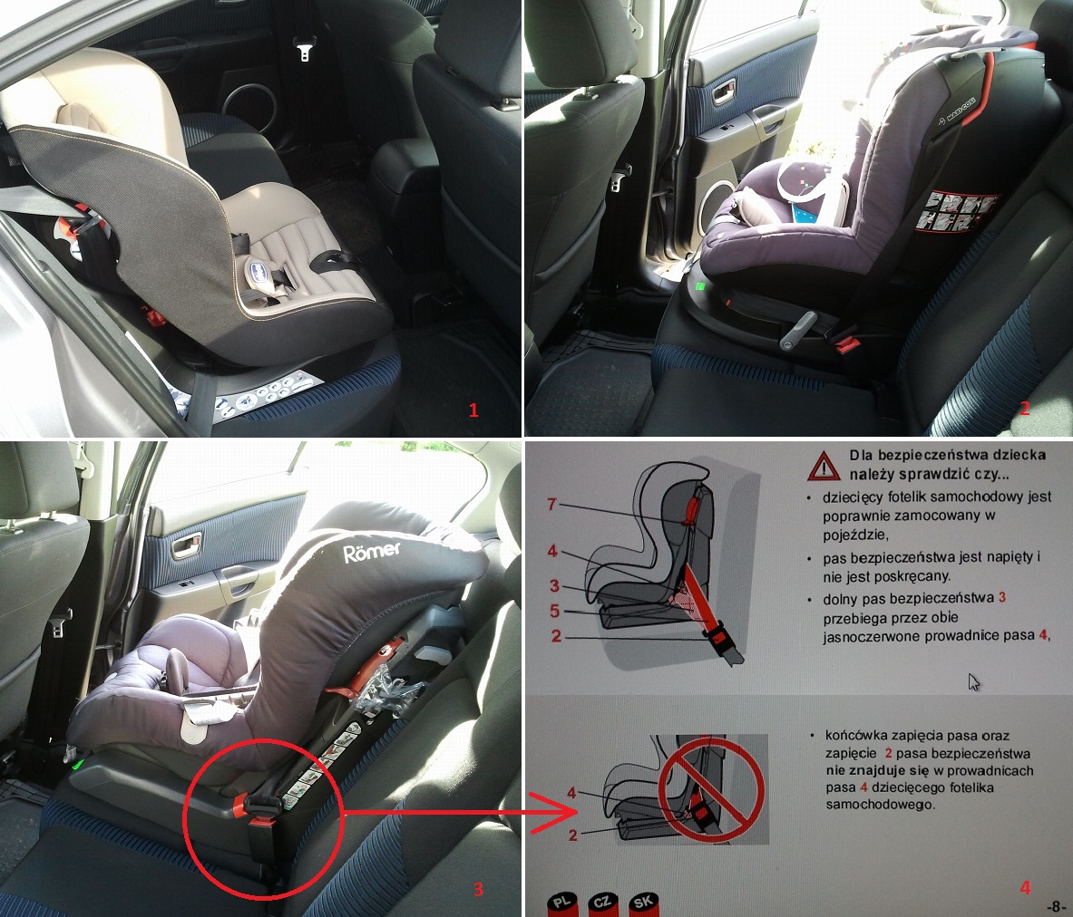

Zdaje sobię sprawę, że jest też inne grono rodziców borykających się problemem wyboru fotelika dla swoich pociech, dlatego pozwolę sobię udostępnić moją krótką recenzję.
Kilka dni temu ostatecznie dokonałem wyboru fotelika 9-18kg dla juniora z pośród 3 modeli wymienianych we wcześniejszej wypowiedzi. Głownym kryterium wyboru, poza opiniami użytkowników i wynikami testów było dopasowanie fotelika do auta, bo jak już się zdąrzyłem przekonać nie każdy fotelik mimo najlepszych rezenzji będzie pasował do kazdego modelu auta, a w tym przypadku do naszych madzi.
Ponieważ, każdy dzieciak ma swoją cierpliwość, najpierw w sklepie mierzyłem dziecko w foteliku, następnie już same foteliki sprawdzałem w maździe.
1. Chicco Xpace ze względu na złącze ISOFIX i stosunkowo nie wygórowaną cenę jak na fotelik z tym złączem był na początku najbardziej przezemnie porządanym modelem. Posiada największą stopniowaną regulację pochylenia. Niestety jest najpłytszy przez co zapewnia najgorszą ochronę boczną z pośród wymienianych trzech fotelików, oraz według opini posiadaczy posiada najmniej oddychającą tapicerkę. Sam fotelik dzięki standardowi ISOFIX siedzi na tylnej kanapie bardzo stabilnie i z tej to przyczyny w przeciwieństwie do wersji bez złącza posiada 4 gwiazdki w testach ADAC.

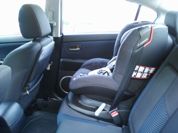

2. Maxi Cosi Tobi to chyba najpochlebniej oceniany fotelik w swoim przedziale wagowym 9-18kg i pewnie dlatego brałem go pod uwagę. Zastraszał mnie na początku najmniejszą ilością miejsca dla dziecka, ale wedlug mnie nadrabia najlepszą jakością wykonania, stabilnym systemem mocowania, oraz wyższą podstawa dającą możliwość dziecku obserwowania przez boczne szyby. Zamocowany na tylnej kanapie mazdy 3 mimo braku ISOFIX jest nie do ruszenia. Posiada 4 gwiazdki w testach ADAC.
3. Romer King Plus według mnie najwygodniejszy fotelik z pośród trzech wymienionych i drugi najlepiej oceniany fotelik w testach oraz opiniach użytkowników. Jest najszerszy i ma najgłębsze siedzisko, więc teoretycznie najdlużej posłuży. Niestety wymyślny system napinania pasów w połączeniu z długim paskiem zamka zapięcia pasów na tylnej kanapie mazdy3 powoduje, że nie da się go prawidłowo zamocować (ostatnie zdjęcie). Przy próbie mocniejszego zamocowania fotelika, zamek pasa wchodzi w mechanizm fotelika, sytuacja niedopuszczalna według producenta stanowiąca zgrożenie wypięcia lub uszkodzenia zamka pasa. Z kolei przy słabszym naciągnięciu pasów oparcie fotelika z racji innego kąta nachylenia niż oparcie kanapy nie przylega do niej, na wskutek czego fotelik się rusza co zupełnie dyskwalifikuje fotelik. Fotelik posiada również 4 gwiazdki ADAC.
Ostatecznie w moim przypadku wybór padł na wymieniany wielokrotnie na forum MAXI COSI TOBI
