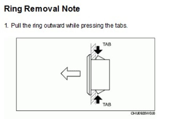

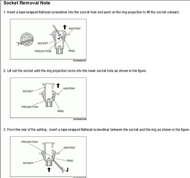

itam Mój problem może wydawać się błahy,ale nie mogę wymontować zapalniczki.Zdemontowałem panel ,ale nie mogę wymontować tego gniazda .Próbuję wypchnąć ją na zewnątrz ,ale pomimo użycia dużej siły gniazdo prawie nie drgnie.Czy Możecie mi jakoś doradzić? Dziękuję i pozdrawiam.Rafał

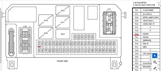

Dziękuję bardzo,gniazdo wymienione.Musiałem jeszcze wymienić przepalony bezpiecznik .Teraz wszystko działa.Pozdrawiam

A czy można prosić o informację, który bezpiecznik jest odpowiedzialny za zasilanie gniazda zapalniczki?
