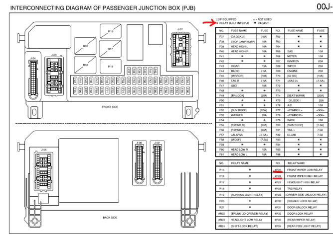

Mam pytanko gdzie w BK znajduje się przekaźnik wycieraczek przód???
Ktoś wie??

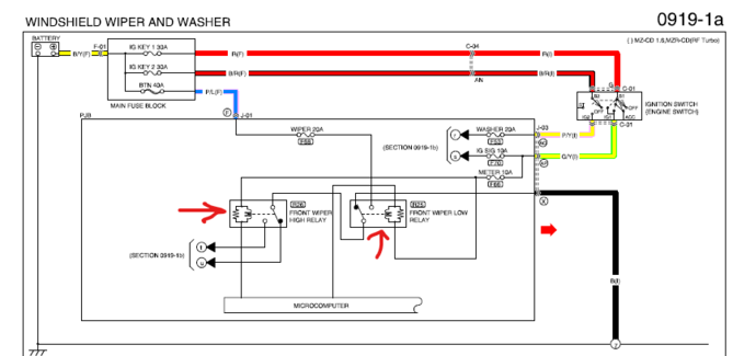

Przekaźniki są dwa i znajdują się w wewnątrz skrzynki bezpieczników w środku nad nogami pasażera
